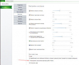

Вот эта галка стоит?
если нет - поставить. перезагрузить, протестировать

Поставил, проверяю. Но напрашивается может и глупый вопрос - причем конкретно лиса до зенопостера если браузеры могут быть в инстансах разные.

Проверить не удалось, только что проявился баг с вводом только одного символа...
Аналогичная ситуация. При проставленной галке форсирования вводит по одному символу.
