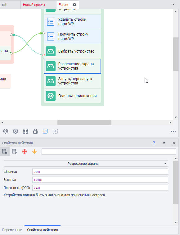

Бессонными ночами пилился шаблон по регистрации и теперь странная ситуевина, подскажите пожалуйста...
Имеется очень большой шаблон по регистрации, достаточно много действий прикручено к координатам на экране. Есть 50 Мем, выбирается рандомная и пошло выполнение... Было всегда грустно от того, что "Устройство" часто, очень часто повторяется, потому как оно в Мем порписано при создании. Самое главное правило у меня было что разрешение экрана на всех мобильных Мем одинаковое. Как обычно регистрировал аккаунты, заметил что куча ошибок. Начал смотреть, а оказалось что половина стали "планшетами". Естественно все пошло по одному месту. В мульти Мем пакетно поправил всем на "мобильный" и поставил одинаковое разрешение. В проекте, в блоке "Запуск/перезапуск" устройства стоит галка "брать из текущего профиля" настройки. Проверил, в профиле стояло нужное мне разрешение, так Мем запускается все равно планшетом. Как вообще вернуть все как было, подскажите пожалуйста.:bc::bc::bc:
По умолчанию в профиле задается планшетное разрешение (1280х720 240dpi)
Нужно добавить экшен Разрешение экрана (После выбора устройства, но перед его запуском) и задать в нем нужные параметры экрана.
Да, все огонь. Очень нужна была смена устройства.
Цены бы не было если внести в настройки профиля "Пользователь".
