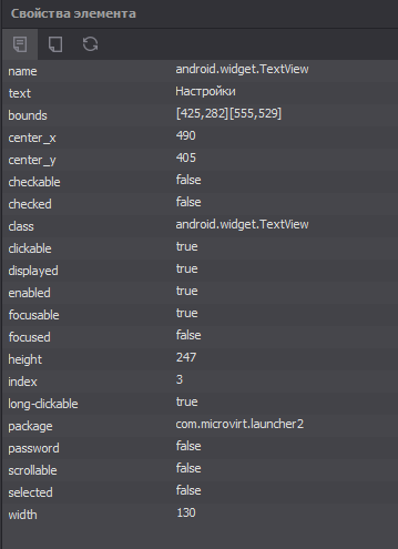

В окне "Свойства элемента", есть много полезной информации, к которой хотелось бы получить доступ. (Если уже такой есть, подскажите, как с ним работать)

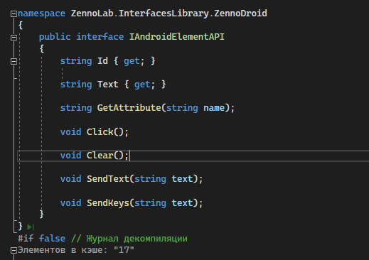

Нашел интерфейс public interface IAndroidElementAPI, куда они хорошо бы встали.

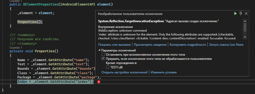

Да такое нашел, но это не совсем то, например через него нельзя получить атрибуты: center_x, center_y, width, height, index. Все это придется костылить и самому высчитывать, когда данные уже есть.
Еще было бы не плохо понять откуда эти атрибуты получаются, чтобы понимать, что я могу получить. Они точно берутся не из "Свойства элемента" и не из .DroidInstance.Hierarchy;
Хотя возможно и из .DroidInstance.Hierarchy; потому что все атрибуты парсятся, кроме index
Выдает ошибку:

Конкретно center_x, center_y, width, height, кстати, получаются из bounds, так что думаю в полноценных их свойствах смысла нет. Можно просто соорудить для себя пару методов расширения и использовать в тех случаях, когда они для чего-то нужны. Пример вычислений:
var matches = Regex.Matches(bounds, @"\[(\d+),(\d+)\]");
if (matches.Count == 2)
    // Координаты "углов" элемента
    int x1 = int.Parse(matches[0].Groups[1].Value);
    int y1 = int.Parse(matches[0].Groups[2].Value);
    int x2 = int.Parse(matches[1].Groups[1].Value);
    int y2 = int.Parse(matches[1].Groups[2].Value);
    // Ширина и высота
    int width = x2 - x1;
    int height = y2 - y1;
    project.SendInfoToLog("width: " + width);
    project.SendInfoToLog("height: " + height);
    // Центры по x и y
    int center_x = width / 2 + x1;
    int center_y = height / 2 + y1;
    project.SendInfoToLog("center_x: " + center_x);
    project.SendInfoToLog("center_y: " + center_y);
