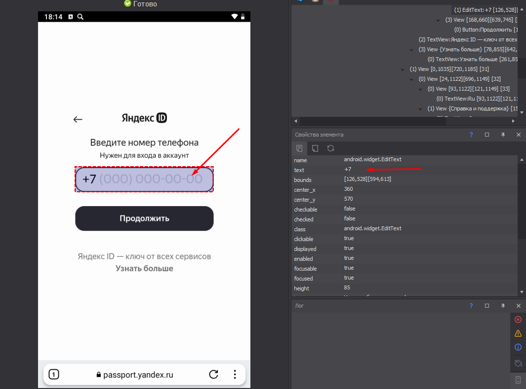

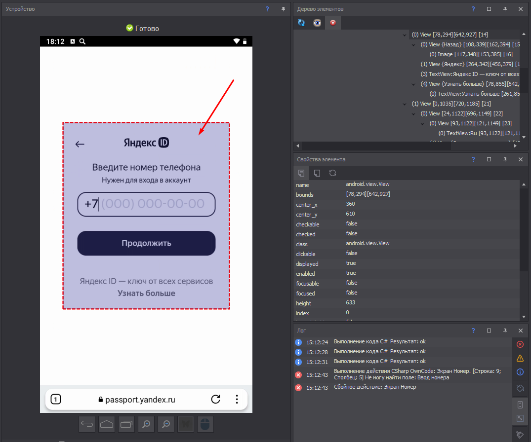

Пишу свой первый проект по регистрация Яндекс аккаунтов и столкнулся с такой проблемой.
Если я в яндекс вручную прокликивою кнопки, то элемент с вводом номера телефона находиться нормально:
122260
Но если я на этот экран попадаю через эмуляцию кликов ZD, то это поле как элемент уже не находится.
122259
Подскажите как быть?:ah:

Яндекс иногда фрейм накладывает, пробуй делать клик в пустоту или свайп, а потом уже поиск элемента

Да бывает такое, дерево элементов пропадает, пауза + перезагрузка приложения иногда решает.

Скорей всего это действительно фрейм, который вылезет именно на эмуляцию кликов, интересно конечно, как он это распознает :-)
Решил так: кликаю по координатам на кнопку продолжить, обновляется страница и все элементы находятся.
Свайпы и клики в пустоту не помогают, нужно именно перезагрузить страницу.
Надо будет еще попробовать через Touch() покликать, может он как-то по другому реализован. От Tap() и Click() результат одинаковый.
UPD: Touch() не помог.

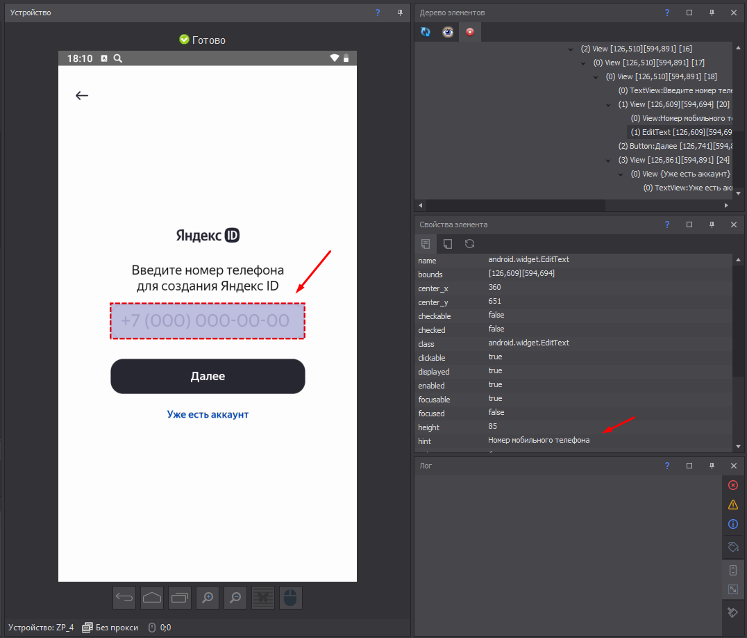

Судя по скринам используется 2 разных браузера, а это на выходе может отличатся по структуре кода

Возможно скрины отличаются, потому что тестил 2 браузера от яндекса, но результаты был одинаковые.

В яндекс браузере есть 2 страницы авторизации: 1. Встроенная в сам браузер. 2. И на странице паспорт.яндекс.ру
