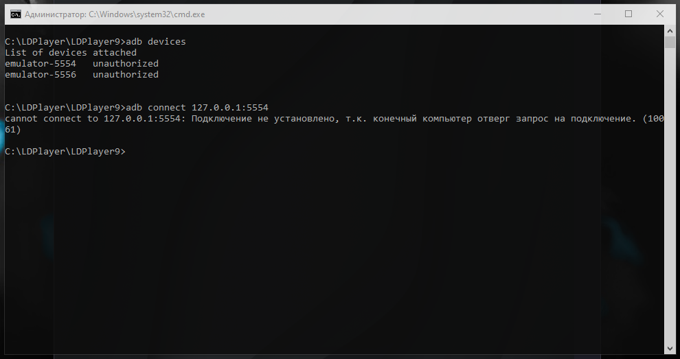

Добрый день
Использую эмулятор LDPlayer (Android 9), локальную отладку включил
ZDE не может подключиться к эмулятору, видит сам девайс в adb, но при попытке "Запустить устройство" долго крутится Инициализация и в конечном итоге выдает: Выполнение действия Запустить устройство Не удалось установить подключение через ADB
Также в списке выбора эмулятора состояние "не авторизовано", при попытке подключиться по adb через консоль следующее содержимое:
127289
Может кто-то сталкивался с подобным и может подсказать куда копать?

Отладку по USB разрешили в настройках разработчика? По ошибкам выглядит так, что на эмуляторе не подтверждено разрешение на управление с подключенного компьютера, хотя по идее этот диалог подтверждения даже возникать не должен был бы.

Проблема была в версии PlayIntegrityFix 17.9, снижал на версию пока не заработало, на 17.3 все хорошо
