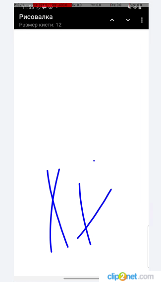

Линии получается вот так выглядят ?

usboff
25.08.2021
58
31
Пример 4 выполнений LowToTop();
122901
По сути поигравшись параметрами деления в заготовке можно подобрать необходимый стиль свайпов и они будут условно рандомные.

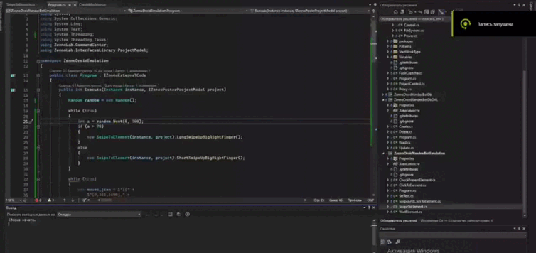

короче все это не то, сравниваю с реальными спайпами, не похоже, проще наверное аплет на сайте сделать и выполнение заказать на биржах или тг игру типа хомяка . и так собрать библиотеку
Я себе вот такие сделал и успокоился, эт под правый большой палец через генерацию json для эмуляции своих свайпов
122928
Реакции: Kiriller и t79
