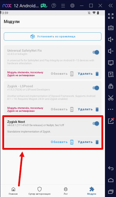

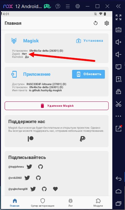

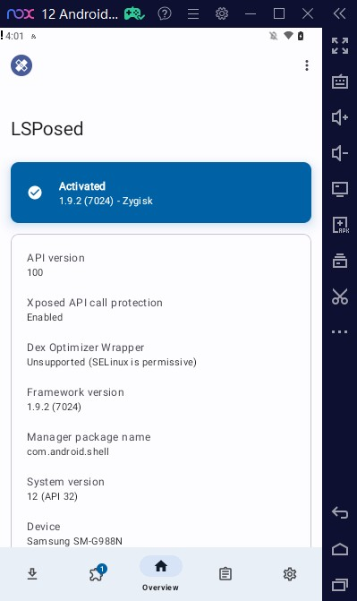

* Включаем Root в настройках нокса.
* Ставим Magisk Delta (Kitsune Magisk)
* После установки нужно открыть\закрыть магиск, тогда появятся доп. опции установки. Выбираем установку в system.
* Делаем ребут. Запускаем магиск. Может запросить расширенную установку. Жмем окей - ребут.
* Ставим root explorer, переходим system\xbin и удаляем файл SU (чтобы не было конфликта между 2-мя рут операторами).
* Включаем Zygisk в опциях магиска, делаем ребут. Если Zygisk не встает, то ставим модуль магиска Zygisk Next
* Ставим модуль LSPosed. Делаем ребут. Появится уведомление, кликаем по нему, добавляем ярлык на главную.
Тестируйте разные версии Magisk Delta, подойдут далеко не все. Может выдавать ошибку записи при установке.
Если ничего не подойдет, то попробуйте более старые версии.
Их почему-то нет на гитхабе. Залил на Я.Диск: 26.3 и 26.1

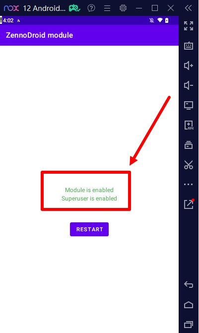

Прям от души, всё получилось) а я знал что надо именно меджиск дельту накатывать, но на 12 андроид он почему то не устанавливался, после перезагрузки рут не появлялся, а сейчас взял старую версию которую ты скинул и всё нормас встало, ещё раз спасибо
