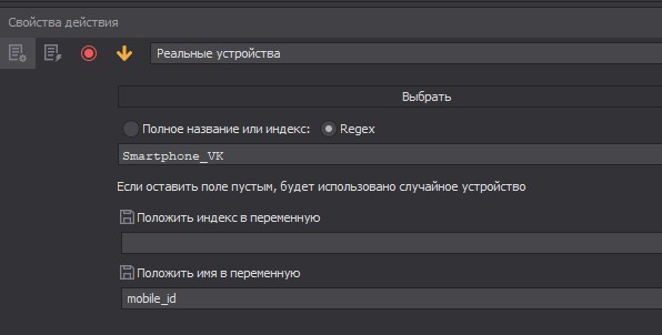

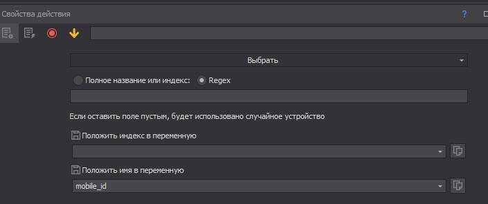

В ZDE уже реализован многопоток, нет необходимости со списками заморачиваться. Кубик "выбрать устройство" уже берет свободное устройство без повторов, ошибок и пересечений. Просто пустое поле оставляем.
125035

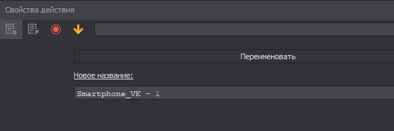

А если нужно конкретную выборку устройств запускать, то переименуйте их и выбирайте регуляркой.
125030
125033
125034

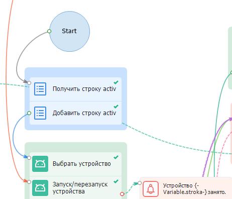

У меня суть в том что бот каждый день в 6 утра на телефонах выполняет комбайн действий (действия зациклены внутри сприпта, он может выполняться если без ошибок то порядка 9 часов..
Далее он записывает результаты в таблицу, когда результаты достигнуты, он удаляет из списка строки тех устройств которые выполнили свою задачу.
Потом в уже в планировщике другой скрипт обнуляет список устройств и таблицу, бот понимает что ему там снова насыпали дел и снова берется за своё.
Тобишь схема в том что есть список, в нем 7 уникально названных устройств: Mobile1 Mobile2 и так далее.
Заходя он берет первое и кладёт его в конец.
Если удачно выполнено то удаляет его вообще.
При таком раскладе всё вроде бы ничего... НО.
1. Когда 1 устройство заглючило и он заканчивает проект с ошибкой (хотя по факту прописан Bad End, хз почему оно останавливается), он может натыкаться на устройства которые заняты, и перезапуск занимает кучу времени.
2. Я не понимаю почему устройства которые точно не заняты (вообще экраны тёмные) он всё равно иногда пишет что оно занято.
Если получаю список устройств (не занятых) он мне выдаёт один фиг все вообще...
ZDE подключение по USB.
