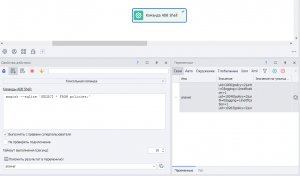

Выполните команду AdbShell с правами суперпользователя.
magisk --sqlite 'SELECT * FROM policies;'
Напишите результат выполнения команды
И также результат выполнения экшена Свой код C#
return instance.DroidInstance.App.Uid("com.zennolab.zennodroid");
user786549
02.12.2024
47

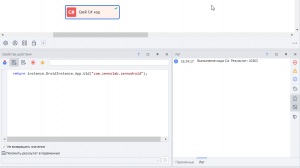

uid=2000|policy=2|until=0|logging=1|notification=1
uid=10267|policy=2|until=0|logging=1|notification=1
10252

Выполните код. Закройте/откройте Magisk. Появится ZennoDroid в списке?
string packageName = "com.zennolab.zennodroid";
string uid = instance.DroidInstance.App.Uid(packageName);
var query = $"magisk --sqlite 'INSERT OR REPLACE INTO policies (uid,policy,until,logging,notification) VALUES({uid},2,0,1,1);'";
var answer = instance.DroidInstance.Input.RootShell(query, 10000);
return answer;
