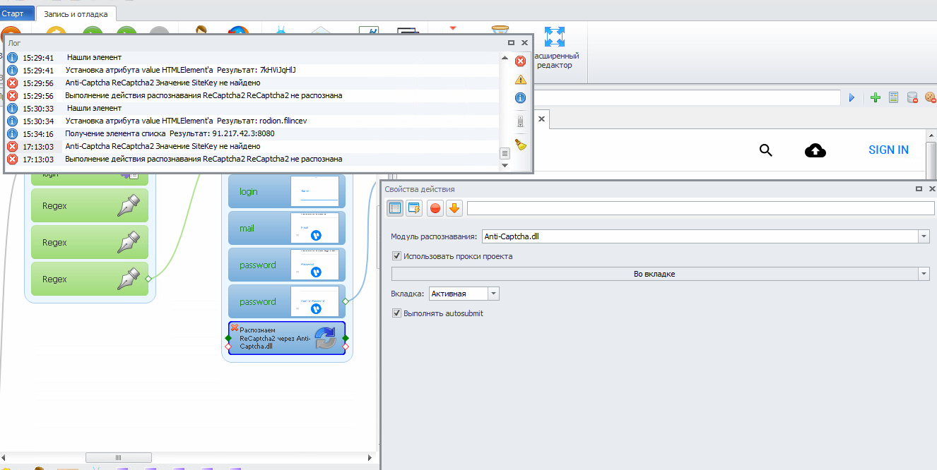

Помогите, пожалуйста! ни первый раз ставлю кубик рекапчи, всегда все работает. в новом проекте, зенка как будто не видит рекапчу и не выполняет действие. Как быть?
Там не найдено значения ключа капчи - sitekey, по которому собственно и идет распознавание. Капча точно существует на странице?
да. я ее прекрасно вижу))Там не найдено значения ключа капчи - sitekey, по которому собственно и идет распознавание. Капча точно существует на странице?
а она может быть как то спрятана?Там не найдено значения ключа капчи - sitekey, по которому собственно и идет распознавание. Капча точно существует на странице?
Значит надо смотреть код страницы и искать где там зашит параметр sitekey. Видимо там кача как-то хитро встроена.а она может быть как то спрятана?
нашел siteа она может быть как то спрятана?
нашел sitekey и настроил кубик на решение через sitekey. Получилось! ответ получен в переменную. а что с ним делать дальше не знаю( подскажите. пожалуйста)Значит надо смотреть код страницы и искать где там зашит параметр sitekey. Видимо там кача как-то хитро встроена.
Нужно делать сабмит ответа. Надо смотреть скрипт на сайте, который сабмитит ответ. Тут уже я вам подсказать к сожалению не смогу...нашел site
а как тогда сделать чтоб зенка сама его видела в кубике при решении во вкладке? в коде сайта sitekey нашел без проблемНужно делать сабмит ответа. Надо смотреть скрипт на сайте, который сабмитит ответ. Тут уже я вам подсказать к сожалению не смогу...
На рукапчу не пробовали отправлять, а не на антигейт? Там api у них разноеа как тогда сделать чтоб зенка сама его видела в кубике при решении во вкладке? в коде сайта sitekey нашел без проблем
пробовал. все тоже самое. может есть готовый шаблон рабочий?. все что нахожу некоректно в итоге разгадыватНа рукапчу не пробовали отправлять, а не на антигейт? Там api у них разное
Здесь не в шаблоне, а в работе на конкретном сайте. На котором сначала не находился sitekey, а теперь непонятно как делать автосабмит.пробовал. все тоже самое. может есть готовый шаблон рабочий?. все что нахожу некоректно в итоге разгадыват
https://viuly.io посмотрите, буду очень признателен, если поможете)Здесь не в шаблоне, а в работе на конкретном сайте. На котором сначала не находился sitekey, а теперь непонятно как делать автосабмит.
Нужно знать сайт, чтобе проверить работу на нем.
