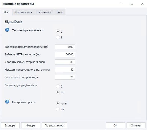

Все важные переменные вынесены во входные параметры проекта:
1788702519247-png.143482
