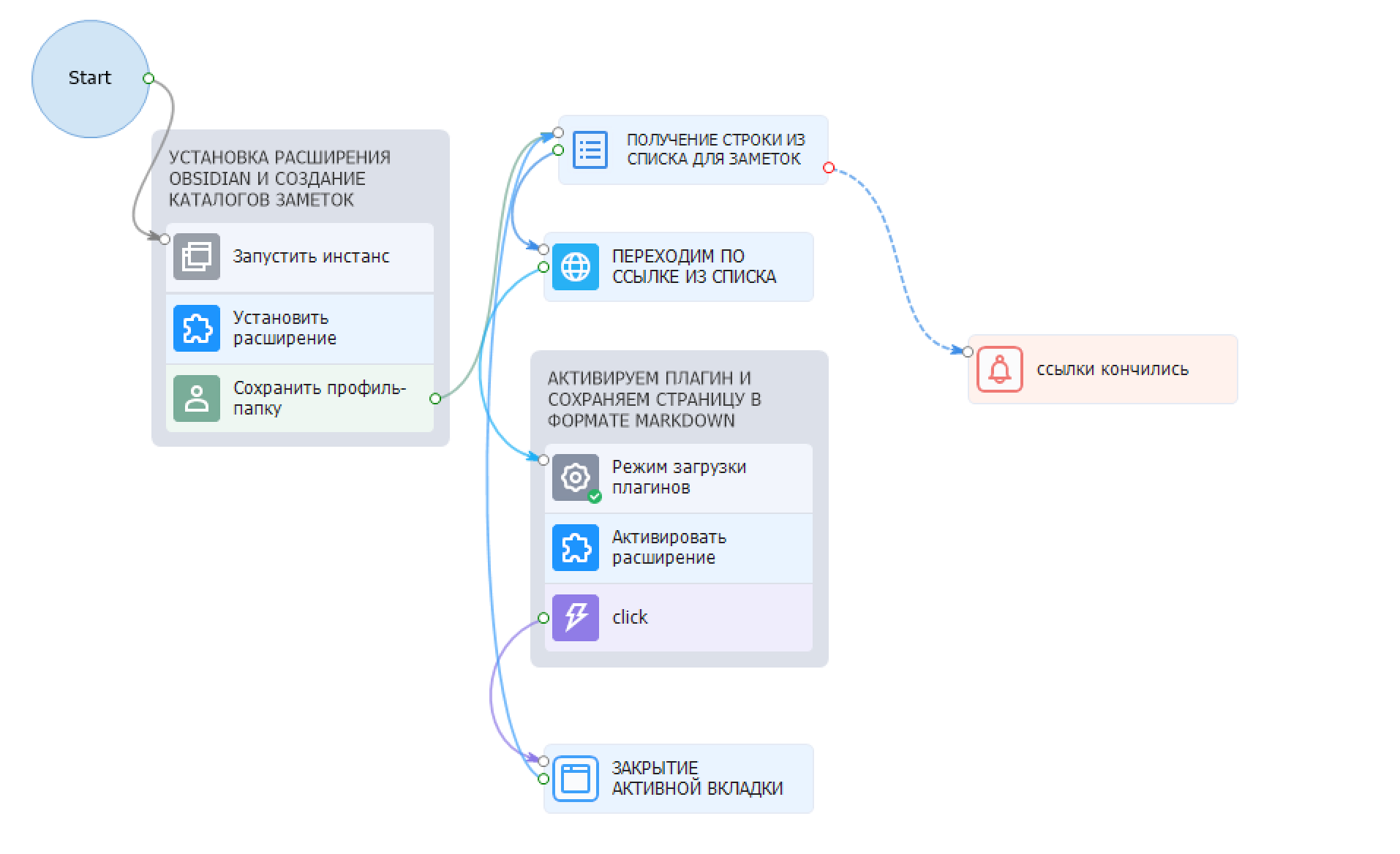

В рамках идеи загнать все накопленное в браузере добро в оффлайн был сделан этот шаблон, он забирает ссылки из списка переходит на сайты и сохраняет открывшуюся страницу в MARKDOWN файл. (все что можно сохранить в формате MARKDOWN файла.)

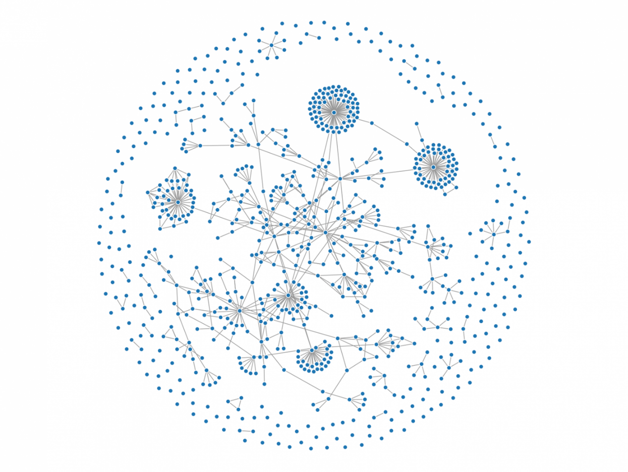

Что в результате: Вот так в готовом виде выглядит схема взаимосвязей заметок между собой с правильно оформленными тегами

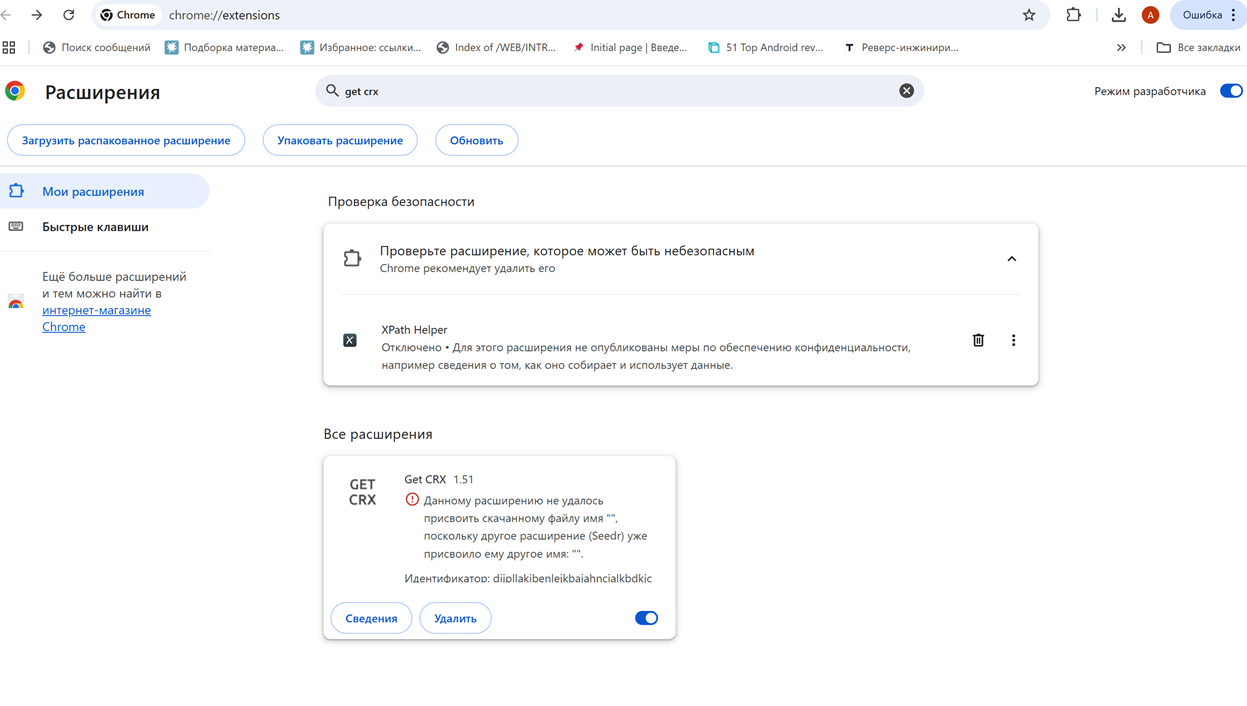

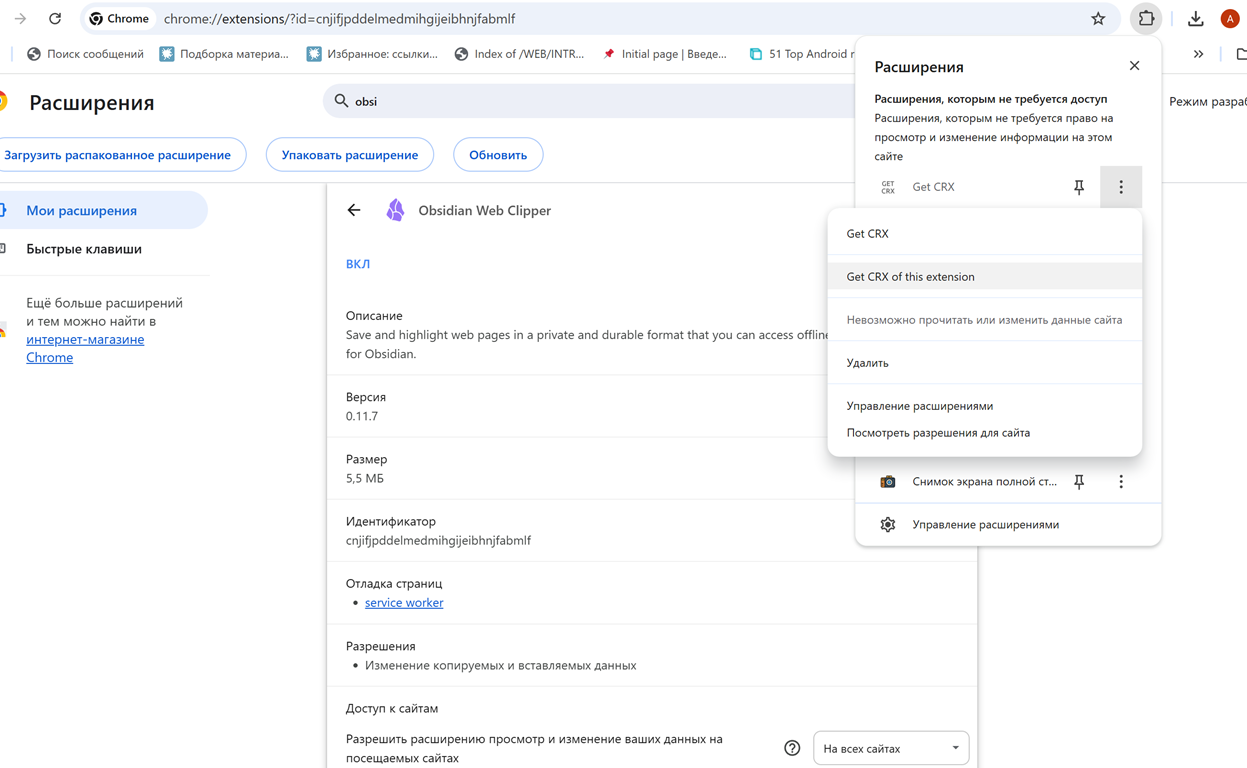

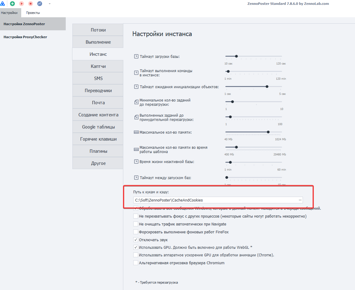

Ставим расширение GETCRX, находим в магазине приложений CHROME устанавливаем и с его помощью скачиваем расширение OBSIDIAN WEB CLIPER и помещаем в папку проекта. Заходим в настройки Zennoposter. И на вкладке Инстанс выбираем необходимую директорию для сохранения заметок.

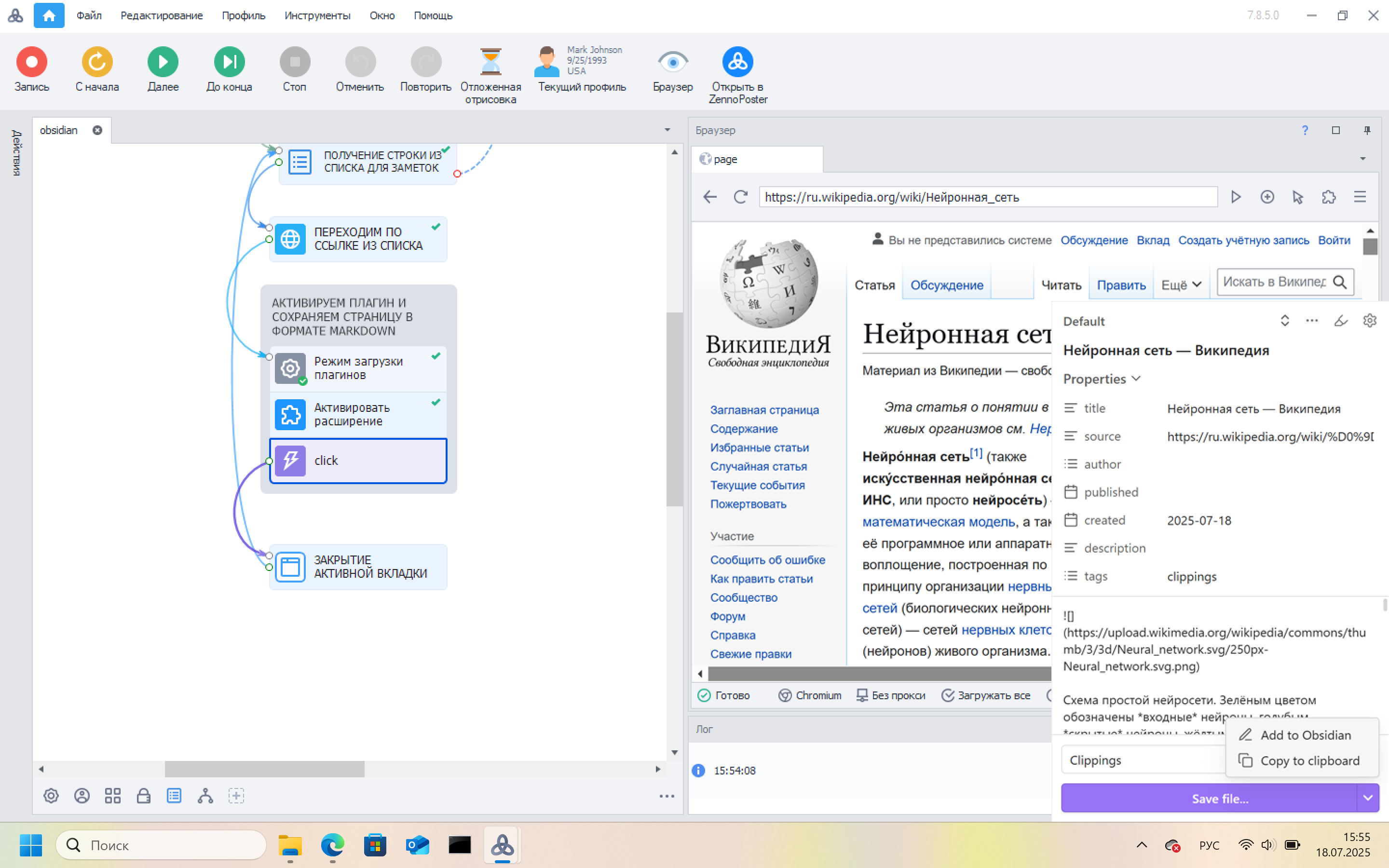

Он создает инстанс браузера, загружает в него расширение, далее забрав ссылку из списка переходит по её адресу и открывает расширение OBSIDIAN WEB CLIPER. (в первом запуске необходимо пошагово дойти до кубика активировать расширение и вручную приоритетной настройкой сделать-сохранить в файл, в последующих запусках эта настройка сохранится)
Происходит нажатие кнопки «сохранить в файл», файл в формате MARKDOWN сохраняется в директорию указанную пользователем,происходит закрытие окна браузера и загрузка следующей страницы после чего цикл повторяется. По окончании всех ссылок в списке шаблон заканчивает свою работу.Готовый список файлов доступен в папке которую указали в настройке Zennoposter «Инстанс». Видео прилагается.

Добрый день,.Готовый список файлов доступен в папке путь которую указали в общей настройке Zennoposter вкладка «Инстанс».

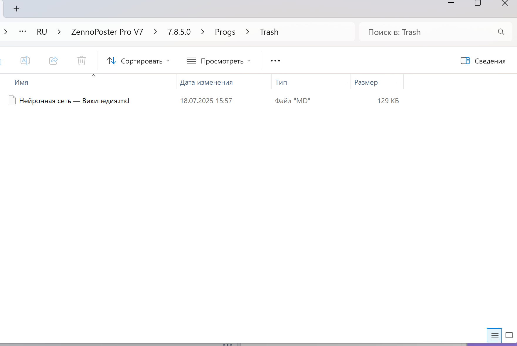

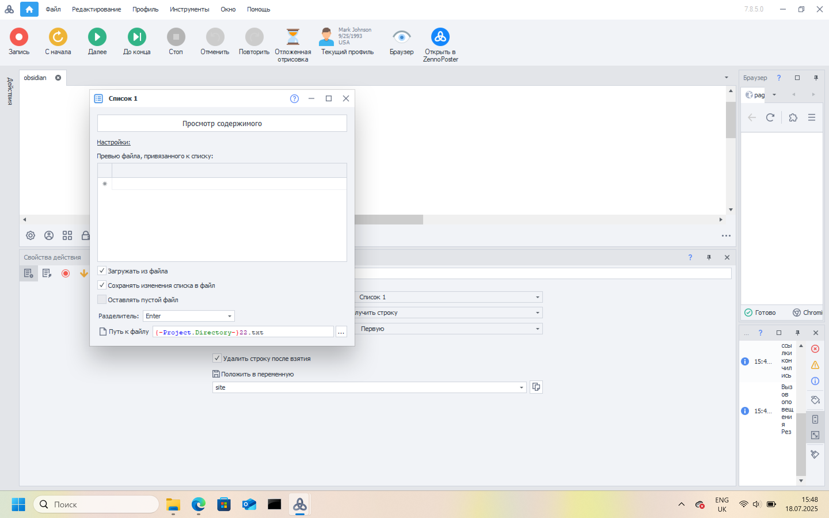

Доброго дня. Подскажите, это (скриншот)? Пробовал запускать и в ZP и в ProjectMaker, проект выполняется, пропадает файл с ссылками 23.txt, но нигде не появлются .md файлы
134835
Ingvar
28.11.2019
66
68
обратите внимание, файл в списке1- 22txt,измените название файла в директории с 23 на 22,Папку инстанс выделили верно

при первом запуске выбрать в настройках расширения save as file,на скрине подстветил мышкой,после этого сохранится и дальше будет сохранять файды маркдавн

Итог
