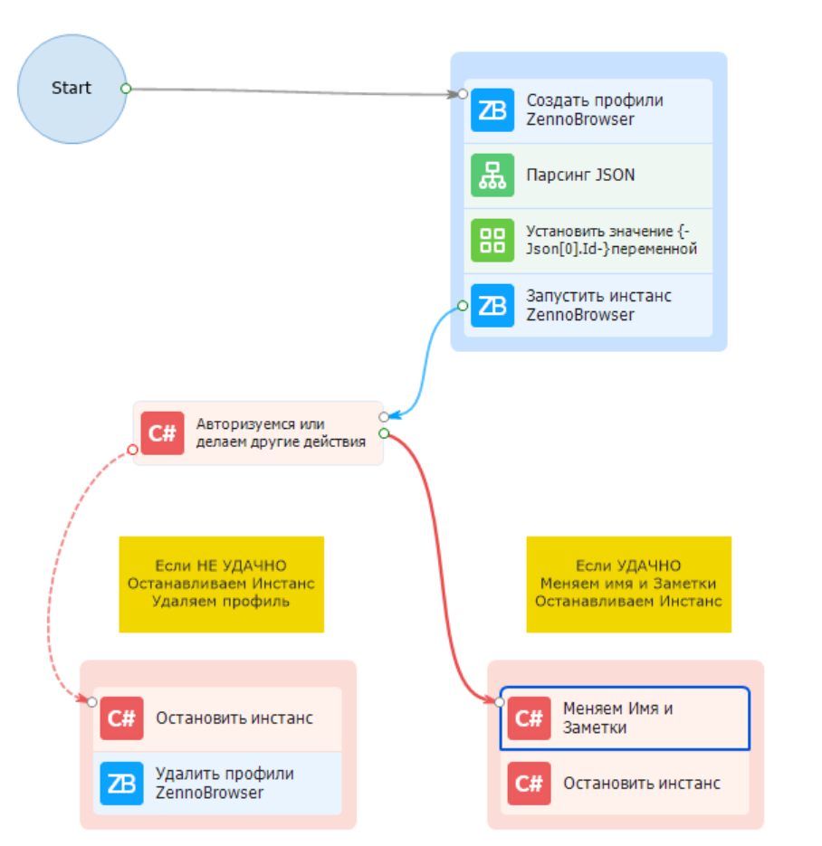

Описание создания шаблона:
Руками создаем профиль Sample с нужными настройками. Копируем id профиля.
Затем создаем кубик для создания профиля с такими же параметрами, добавляем в него id профиля Sample.
Распарсиваем json ответ и кладем значение id нового профиля в переменную idprof.
Запускаем инстанс с idprof
Дальше выполняем задачу - например авторизацию на каком либо сервисе(например на mailru) или делаем какие либо другие действия.
Сохраняем значения для имени профиля и заметок в переменные проекта name и note
В случае удачного выполнения - меняем имя профиля и заполняем поле Заметки и останавливаем инстанс.
В случае неудачи - останавливаем инстанс и удаляем профиль.
Видео Пример шаблона.

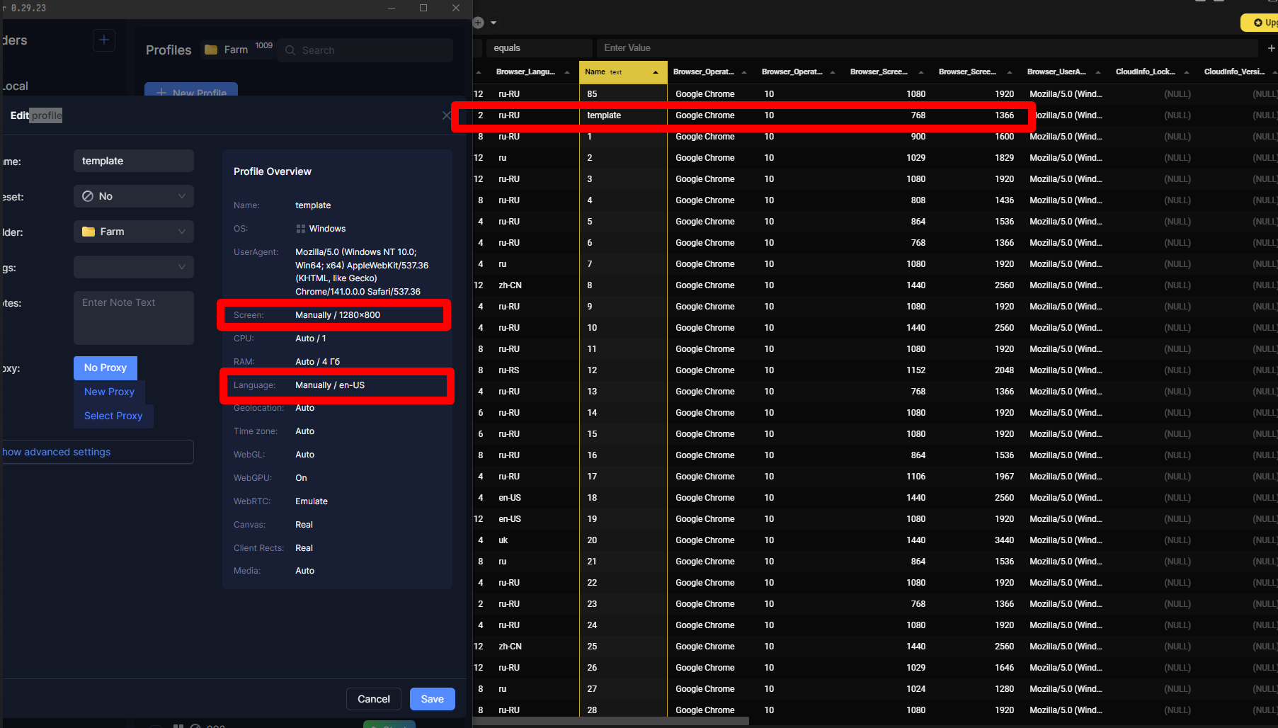

Заметил что данные в ProfileManagement.db не совсем коррелируют с тем что происходит на самом деле

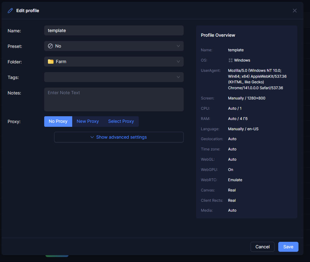

Например я создаю профиль template с заданным языком и разрешением.
Уже на этом этапе я вижу отличные данные. Т.е. надстройки что я возжелал указать руками никак не отобразились - в БД у template ru-ru хотя я устанавливал En и так же разрешение свое хотя я указал куками1280x720

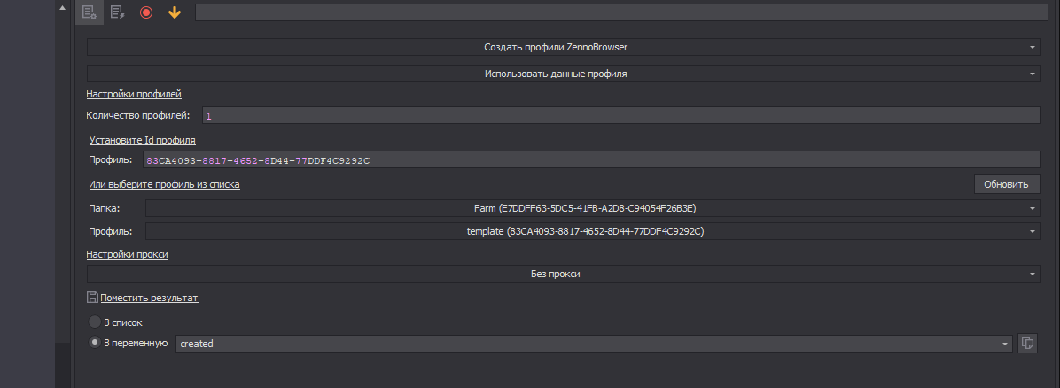

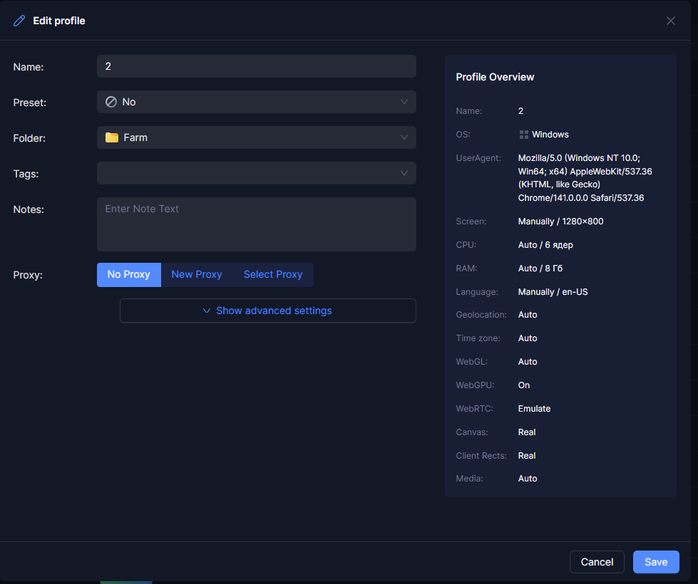

Далее я создал несколько профилей "из профиля" то есть у меня должны были использоваться данные template.
при просмотре БД можно увидить что и разрешение и язык у каждого браузера выставились рандомные (согласно БД)
Однако... при проверке в UI ZB оказывается что все на своих местах - и разрешение и язык
что с этим делать? - ничего. Просто наблюдение поведения процессов
