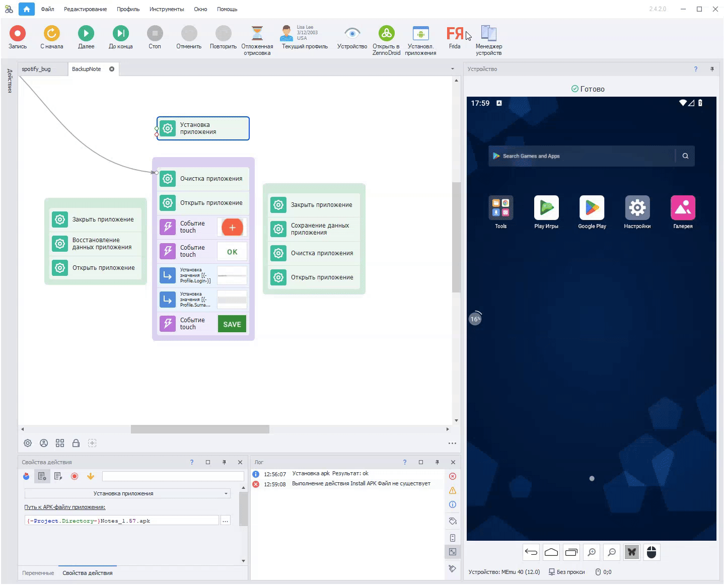

В ZennoDroid Pro (и в MEmu, и в LDPlayer) нет ни одной функции, которая требует включения Root, поэтому Root включать не обязательно, да и не желательно - лишний детект от приложений.
Прикрепил шаблон с тестированием бэкапа в MEmu 9 c Android 12. Будет формироваться архив?
