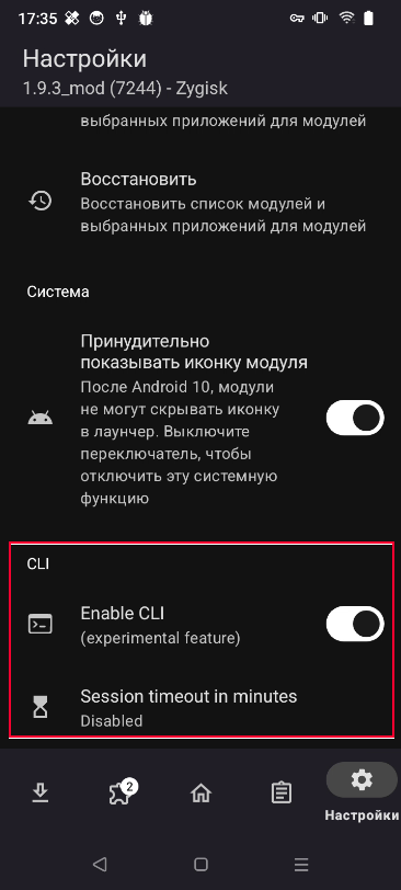

Для работы API необходимо:
- Установить LSPosed_mod 1.9.3. После установки необходимо активировать CLI в настройках, подходит для старых версий Android, не обновляется.
- Либо установить LSPosed_CLI 1.10.1. После установки дополнительно включать ничего не требуется. Специально для использования в ZennoDroid в форк добавлен CLI с автоматическим включением; подходит для актуальных версий Android.

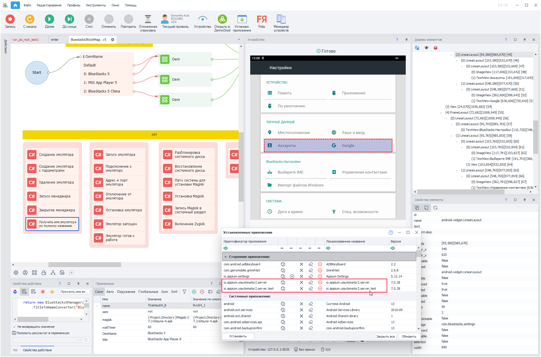

Так же заметил что апк зенковские всегда перезаписываются. Даже если предварительно установлены из папки с дройдом. Это можно как то отключить?
Добрейшего. При обновлении дерева элементов, в любом приложении, Bluestack вылетает.
Да, это баг в BlueStacks 5, проявляется при работе с любыми версиями Android: если устанавливать приложение, которое не имеет номера версии (один из компонентов appium для получения дерева), то BlueStacks падает.
Положите прикрепленный файл в папку с программой (c:\Program Files\ZennoLab\RU\ZennoDroid Enterprise\2.4.0.0\Progs\) с заменой существующего. Возможно потребуется принудительно удалить установленные приложения
io.appium.uiautomator2.server и io.appium.uiautomator2.server.test
Реакции: Shodimaster
Про какие именно apk речь?
Помогло. Спасибо
апиум(все варианты), зеномодуль. Гнирехтед вроде не переустанавливается(по крайней мере я не замечал). Я всегда чтобы более быстрый захват был сразу устанавливаю все апк из папки дройда. На ЛДплеере так как уведомления не отключаются об установки приложений, видно что они перезаписываются. Ну и уведомление от lsposed прилетает мол установлен новый модуль. Но это похоже баг был в моём лдплеере. На другой машине сейчас смотрю ничего не переустанавливается.

Что-то не работает API для LSPosed, на скрине впринципе все видно, висит так, не выполняется, с ошибкой также не заканчивает((( Любая команда!
Через кубики работает нормально.
Спасибо, поправим.
Нужно отключить таймаут сессии в CLI.
132218
Реакции: tatarin

Пример подключения BlueStacks к ProjectMaker.
BlueStacks после запуска в отличие от других эмуляторов не появляется в списке запущенных устройств, поэтому к нему нужно принудительно подключиться по IP адресу
Пример шаблона
Видео
Получение Root и все функции API
BlueStacks 5 Root ver.5
Видео
