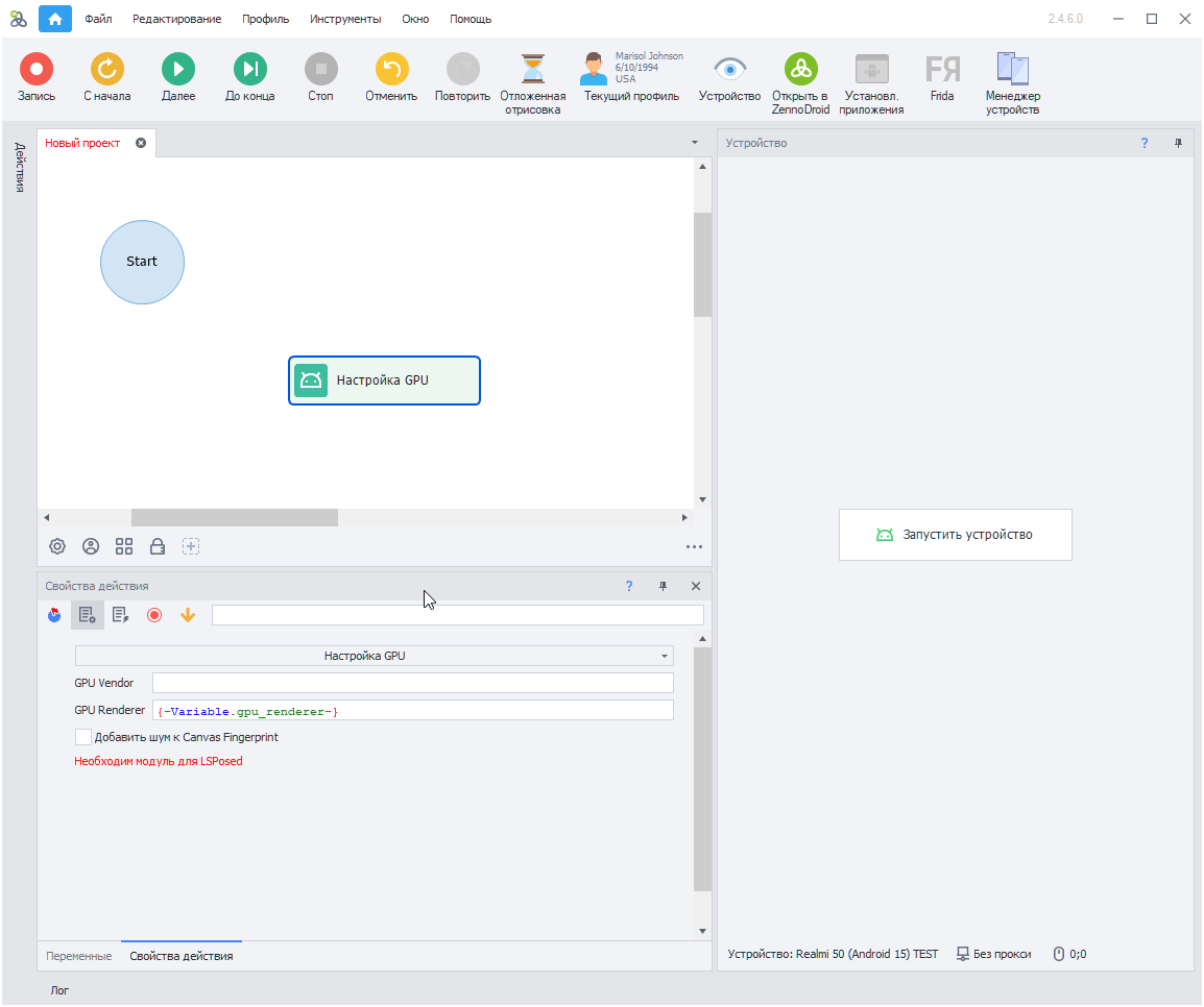

Обьясните пожалуйста баг это или фишка? Что я не так делаю.? в предыдущей версии такого не было. В поле gpu vendor в кубике исчезает всё что я туда напишу.
Да, действительно новый экшен Сгенерировать устройство портит значение в экшене Настройка GPU. Исправим в следующем билде.
В качестве временного решения для установки GPU Vendor можно воспользоваться небольшим хаком
Переключиться на действие Сгенерировать устройство и на вкладке Дополнительно поставить галочку Генерировать GPU. Затем вернуться на действие Настройка GPU

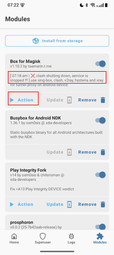

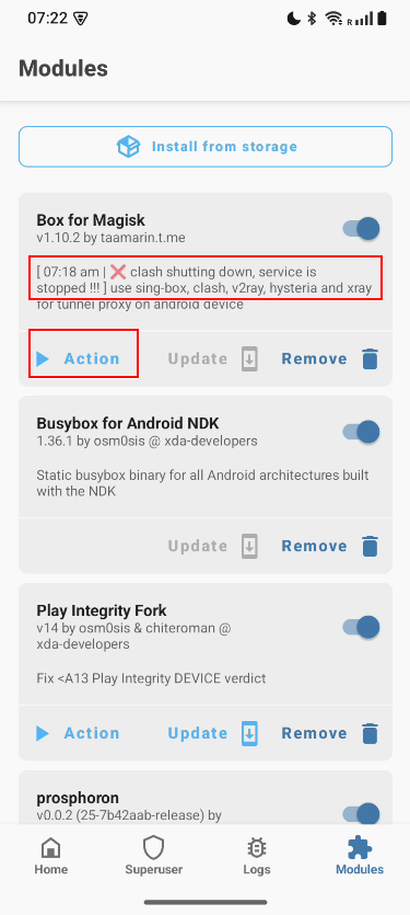

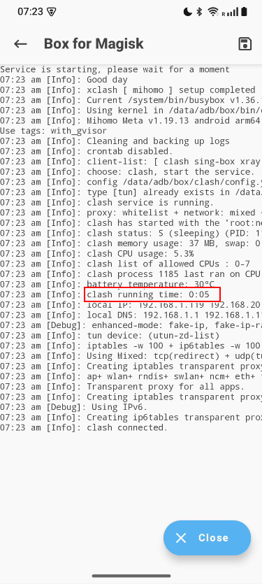

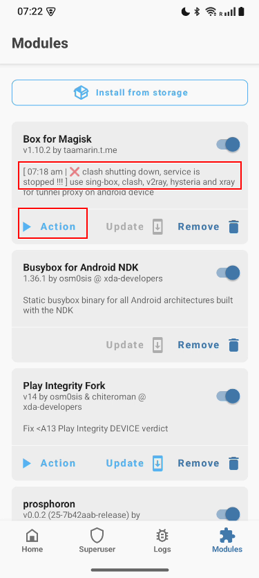

Установите прокси в режиме clash. Откройте модули Magisk, нажмите Action, чтобы Clash остановился (должна быть надпись service is stopped!!!)

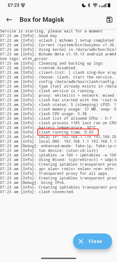

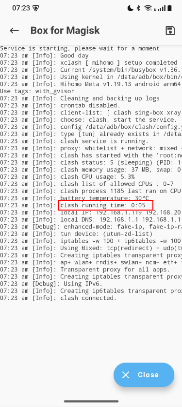

Еще раз нажмите Action, пойдет процесс запуска. Засеките, пожалуйста, сколько времени занимает полный запуск? В логе есть запись clash running time - это время запуска службы, и затем применяются правила еще некоторое время.
Возможно стоит исправить скрипт разработчика, если разница столь существенна.

Посмотреть вложение 138405Посмотреть вложение 138406
Так же 0:05 но сам кубик установки занимает 10-15 сек

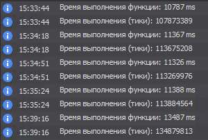

Stopwatch stopwatch = new Stopwatch();
stopwatch.Start();
var settings = new DroidProxySettings.Clash();
settings.DnsServers = "https://dns.google/dns-query,https://dns64.dns.google/dns-query";
settings.WhiteList = "com.android.chrome";
instance.DroidInstance.Proxy.SetProxy(
    project.Variables["proxy_v"].Value,
    settings
project.SendInfoToLog($"Время выполнения функции: {stopwatch.ElapsedMilliseconds} ms"); // в миллисекундах
project.SendInfoToLog($"Время выполнения (тики): {stopwatch.ElapsedTicks}"); // в тиках (очень точно)
в проджекте выполняется за 8.7 сек, в самом zde приложу скрин. Телефон 4gb/64gb, android 10, но и на 13 аналогично. Бывает нужно за круг установить 2-3 раза прокси и это значительно замедляет работу. В clash есть разделения по приложениям и насколько я знаю можно задавать 2-3 прокси как правило для разных приложений, не хватает этой реализации в ZDE, тогда скорость не так важна будет если ставить все за раз.
