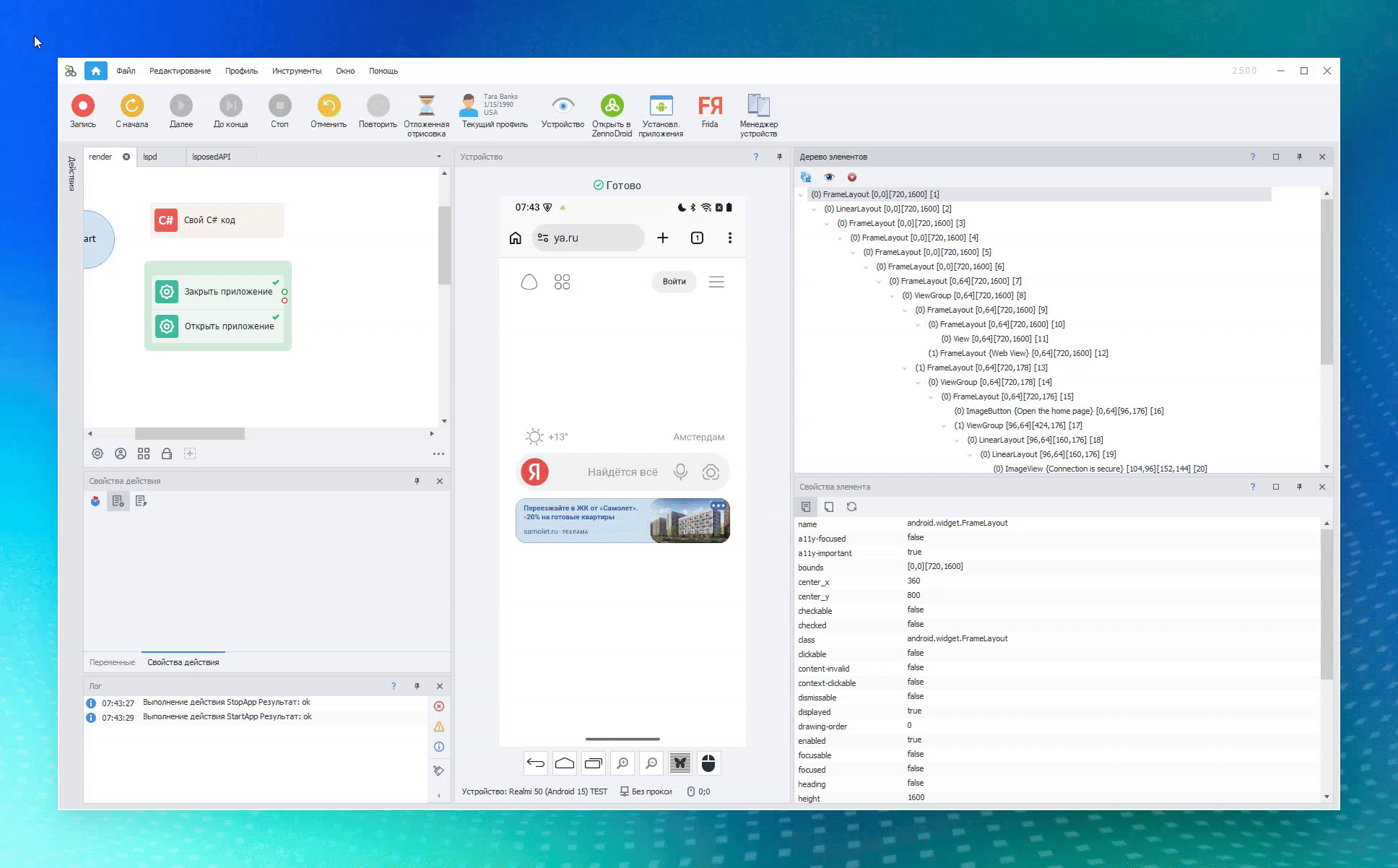

В Chrome при заходе на новую вкладку (страницу) и возвращение обратно на предыдущую вкладку терялся WebView.
Без включения настройки: при возврате на предыдущую страницу через несколько секунд дерево разваливается.
После включения: При возврате на предыдущую страницу дерево сохраняется.

В YaBrowser на 1 из 10 запусков продолжает терять WebView с включенным ForcedWebView и приходится так же танцевать с бубном =(
Эта настройка не работает в YaBrowser. Присланный Вами в саппорт проблемный кейс с возвратом на предыдущую вкладку в Chrome был хорошо воспроизводим, но на Yandex он не воспроизводится, поэтому невозможно понять повлияла ли она как-то на него или нет.
В Chrome настройка работает хорошо, можно утверждать, что с ней дерево сохраняется, а при отключении дерево стабильно отваливается.
Нужен воспроизводимый кейс проблемы с потерей WebView. Проблема с потерей WebView в 1 из 10 запусков слишком абстрактна. Например, прокси медленно прогружает страницу. У меня бывает, что страница визуально появилась, но дерева нет. А спустя секунд 20 дерево появляется.
