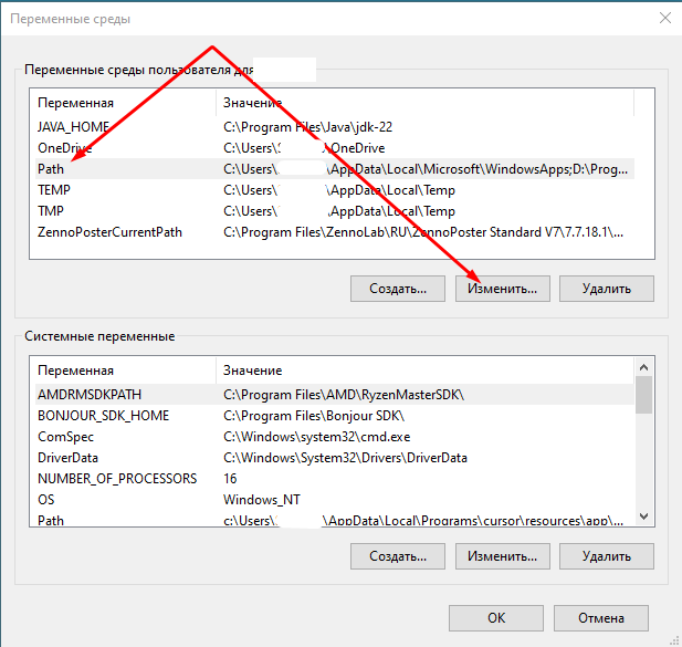

Чтобы ADB был доступен из любой директории, можно добавить путь к нему в Переменные среды Windows.
Как это сделать:
  1. Нажмите Win + S и введите Переменные среды.
  2. Откройте Переменные среды (окно “Свойства системы”).
  3. В разделе Системные переменные найдите переменную Path и нажмите Изменить.
  4. Нажмите Создать и добавьте путь к папке с adb.exe, например: C:\Program Files\ZennoLab\RU\ZennoDroidLite\2.4.1.0\Progs
  5. Нажмите ОК и закройте все окна.
  6. Перезапустите cmd для применения изменений.
134014
