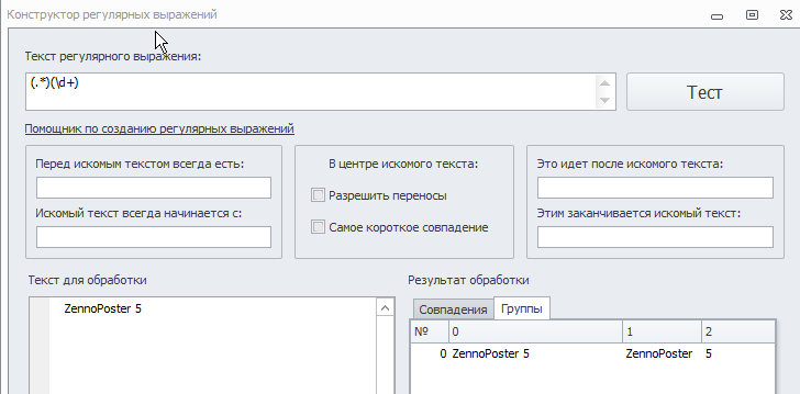

Еще с 5.9.7.0 не могу понять, как это работает и для чего?
Было бы актуальнее сделать возможность парсить из одного текста несколькими регулярными выражениями в разные переменные или в одну с разделителем (string.Join).
Тут описывал теперь можно в пределах одной регулярки скобками "( вот такими )" обозначать зоны которые нас интересуют, и далее их получать с помощью этой фичи, например можно за 1 движение парсить множество "колонок" из строки вида "колонка;колонка;колонка;колонка;колонка"

Бл.., или лыжи не едут или я реально...
Допустим, есть строка "ZennoPoster 5", мне нужно спарсить в первую переменную "ZennoPoster", во вторую "5". Как это сделать?
Конструкция со скобками не работает: ([a-zA-Z]+)(\d+)
У вас кривая регулярка (я такую использовал (.*)(\d+)), на скрине надеюсь понятно отражена суть:
Первое совпадение - всё полностью, последущие - уже наши скобки пошли
Реакции: Sergodjan и Dimionix
Во как:-)
CSS, спасибо большое! Теперь понял!
И регулярку надо было такую тогда: ([a-zA-Z]+\ )(\d+)
