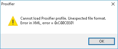

При использовании проксифера часто выскакивает сообщение от него и валится с дампом:
Прислать вам дамп?
3.29 (лицензия). На 5.9.7.0 подобного не было.

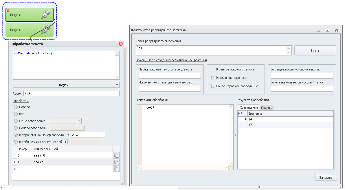

Может я плохо искал, но нигде не смог найти как указать несколько номеров совпадений.
При использовании новой фичи "[+] В действиях “Обработка текста” и “Данные”... Сделана возможность сохранения в переменные с выбором номера совпадения..."
Не могу понять как указать несколько номеров совпадений в переменные, указываю через запятую, как на скрине - не работает. Любые разделители пробовал - не работает, одно совпадение когда ставишь - все работает. Может кто подскажет как правильно указать, чтобы каждое совпадение сохранить в отдельную переменную, т.е совпадение 0 в переменную search0, совпадение 1 в переменную search1, и т.д. Скрин прилагаю. Заранее Вам благодарен.
Эта настройка только для групп. В вашем случае нужно отдельными экшенами по номерам брать данные. Или забрать все в список и из него уже брать данные в переменные
Спасибо за ответ. Уже разобрался) так и делаю.

В том шаблоне беру из файла и устанавливаю через экшен настройки браузера. По такому же принципу работают все мои шаблоны, и файл везде одинковый. А только что переключил на проксифер шаблон который берет прокси из проксичекера (бесплатные из автопоиска), после 10 минут работы в 20 потоков уже 2 вылета с подобной ошибкой.
Вообщем опять придется откатываться на старый, добрый 5.7.5.3. А так все хорошо начиналось... Уважаемые разработчики сделайте вы наконец то глобальный багфикс текущий версии без добавления нового функционала, о чем вас многие уже неоднократно просили. И перепроверьте все пожалуйста как следует. Все понимаю - софт сложный, но 10 билдов подряд с критическими багами - это некуда не годится
Похоже что проблема возникает если на одной машине с "постером" в котором крутятся шаблоны с использованием проксифира, одновременно открыть в "мейкере" шаблон с использованием проксифира, и запустить на отладку. Вываливается, иногда со старта проекта, а иногда на экшене "установить прокси". И если закрыть "мейкер", то все равно при запусках новых потоков в "постере", иногда выскакивает данное окно.
Вообщем заморочился я с этой проблемой... Ну уж больно нужная мне весчь!)
Вообщем пришел к выводу что проблема в частой перезагрузке проксифером профиля.
Начал копать обнаружил что в профиль загружается больше тысячи проксей, когда я использую только 200. Оказалось что я забыл выключить проксичекер, после того как запускал пару проектов с ним.
Вот он и насобирал около 1000 проксей и все их засовывает в профиль. Выключил чекер, удалил живие прокси, удалил все источники, удалил все прокси из профиля.
Но все равно при каждом запуске шаблона, вся эта тысяча проксей откудато береться в профиле. Убрать их получилось только переустановкой постера с чисткой всех каталогов.
Ок, теперь проксей в профиле стало только мои 200, но все равно проблема есть.
Понял что проблема именно в том что профиль часто перезагружаеться. Сначала думал он перегружаеться изза того что я вручную прокси из файла добовляю.
Стал сохранять прокси в профиля, не помогло, все равно перегружается.
Финальным вариантом стало взятие проксей из чекера, с одним источником, в котором только мои прокси. Думал может быть чекер один раз загружает все имеющиеся прокси в профиль и все.
Но нет, все равно профиль перезагружаеться. В итоге выяснил что на одно выполнение одного потока шаблона приходиться от 3 до 4 перезагрузок профиля (судя по логу проксифира).
Я еще конечно не разобрался точно кто его перегружает, сам проксифир, или зенно его заставляет.
Но проблема однозначно в этом. Когда у меня работает более 40 потоков, и чем больше проксей в списке, тем больше вероятность того что в тот момент когда проксиферу вздумается опять перегрузить профиль,
то файл окажется занятым зенкой, ну или не дописанным еще. От того то он и ругается на не верный формат файла.

по проксифайеру посты выше переданы программисту.

Сделали правки по вашим сообщениям. Для следующего билда.
