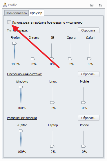

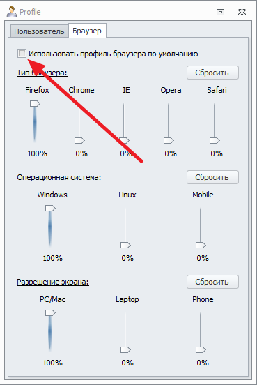

старый user agent у вас(
В этом шаблоне у меня нет установки user-agent, я сначала тоже подумал что так, добавил экшн переназначил поля, поставил самый последний user-agent Google Chroma - Mozilla/5.0 (Windows NT 6.3; WOW64) AppleWebKit/537.36 (KHTML, like Gecko) Chrome/50.0.2661.102 Safari/537.36 и бесполезно, тоже самое с капчей, сайт мог как-то это настроить?
На странице гугл перевёл требования, скрин
22 771
6 010
Если профиль браузер рандомно генерить - то там старый будет. Используйте профиль по умолчанию.

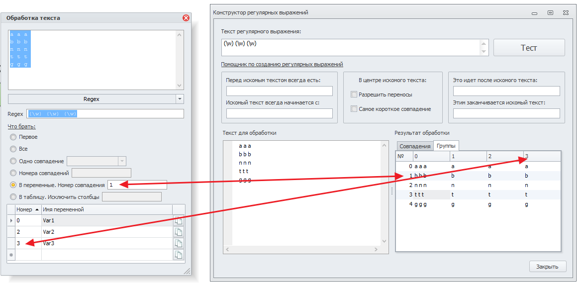

Взять dom в переменные
записывает только 1 значение, на старой версии работало нормально
В переменные - это новая опция для групповых регулярок. Хотите сохранить все совпадения. выбирайте Все>в список.

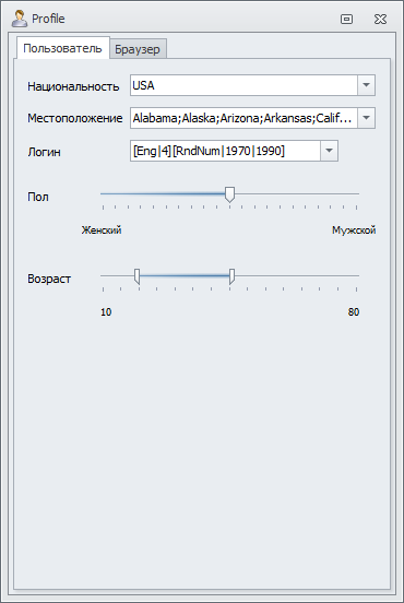

язык страницы - это атрибут Accept-language в профиле.
Я не буду спорить, поставь галочку и проверь, покрайней мере у меня страница с галочкой открывается всегда инглиш
22 771
6 010
Зависит от того. какая национальность выбрана:
ssXXXss
7 374
2 042
Вот тут спорить не буду, не обращал на это внимания, но при первом запуске в настройках всегда выставляю русский, но если галочка стоит то страница всё равно инглиш, снимаю галочку и страница русская

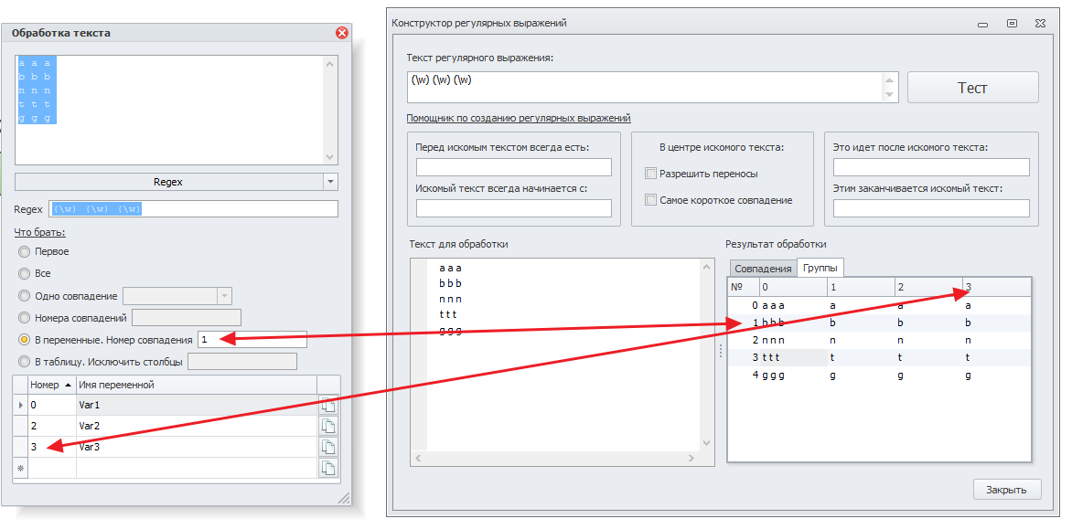

так какой от нее смысл?
у меня 2 совпадения по регулярке, я не могу положить их в 2 переменные?
22 771
6 010
Как я уже писал, это сделано для групповых регулярок. В данном случае в переменные складываются результаты по группам из указанного номера совпадения.
Подробнее здесь - http://zennolab.com/wiki/ru:actions:text?&#использование-регулярных-выражений
Если нужно взять просто несколько совпадений, не групповых, то сохраняйте в список, его легко можно разбить на переменные.
Теперь понял,спасибо!
