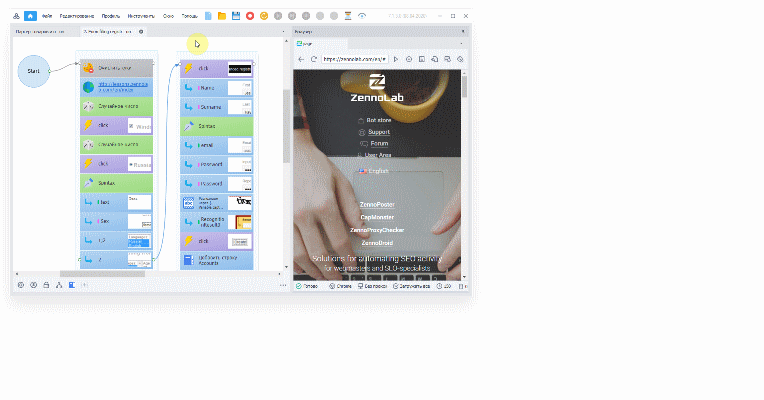

ZP5和ZP7 Beta的ProjectMaker界面组合
现在,可以使用这两个版本甚至更多的工具窗口来完成所有工作!

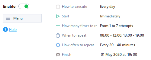

现在可以使用哪些时间表进行配置?
新的日程计划者变得更加灵活。 现在,可以设置完成图、时间间隔和方法以重新执行项目。
这些设置将帮助创建任何复杂的任务时间表。

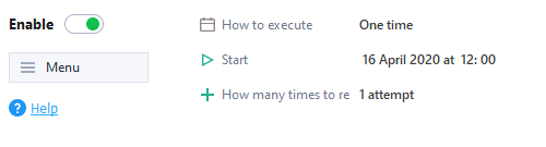

明天下午12点执行一次项目。
每天从上午10点到下午15点之间尽可能频繁地执行项目,两次执行会话之间的间隔为10分钟。
每天从上午8点到下午12点以及从下午1点到下午7点执行项目,每20-40分钟重新执行一次,并增加3到7次尝试。

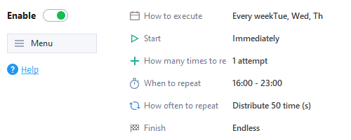

从下午4点到晚上11点的每个周二,周三,周四执行项目,并在设置的时间间隔内随机分配50个重新执行会话。

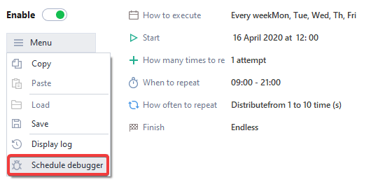

任务计划不是野餐,它意味着确保所有任务都将按预期完成。 因为,在开始执行任务后一周内学习规划设置中的错误总是很痛苦的。 因此,我们的任务计划器具有“计划调试”功能。
在计划器中,打开菜单→计划调试器。

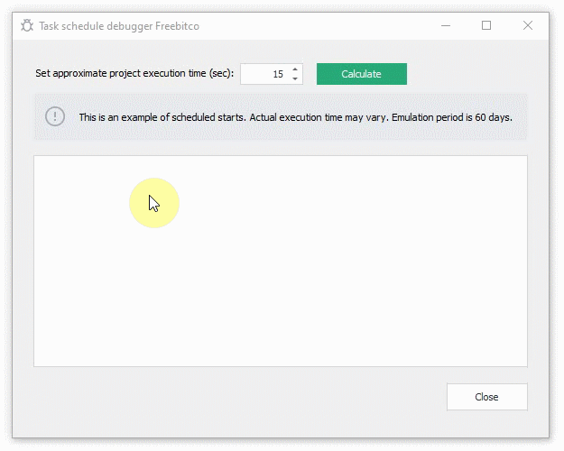

之后,将会看到计划调试器,该调试器将向前运行时间,并根据生效设置模拟计划程序的操作。
别忘了,这只会是模拟。 由于随机化,实际执行会大不相同。 建议使用时间表调试,尤其是在研究新任务计划器的功能时。

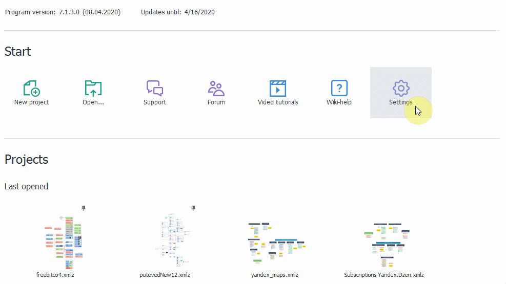

起始屏幕上显示更多当前项目
ProjectMaker的起始屏幕越来越大,现在可以容纳更多当前项目。
另外,我们将设置菜单移至起始屏幕,以提高可用性。
可分离的浏览器窗口
现在,可以将浏览器窗口移至第二个屏幕,与其他面板合并,甚至设置自动隐藏。 而且,浏览器显示模式切换现在更快!

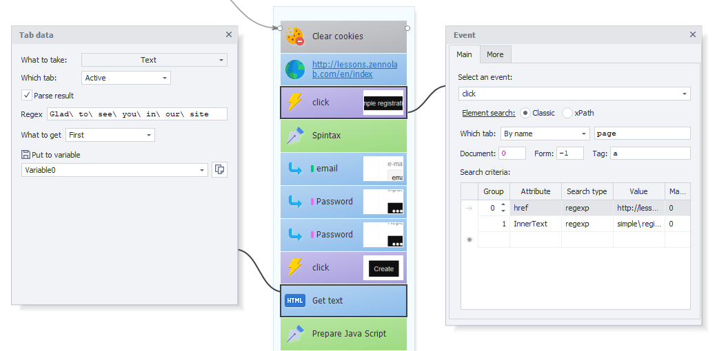

与ZennoPoster 5的高级编辑器一样的操作设置
就像在ZennoPoster 5的高级编辑器中一样,可以同时打开多个动作的编辑操作。无论是否显示浏览器,可以在任何模式下进行编辑操作。
这个设置是可选的。 可以在“设置”→“编辑器”→“以特定模式打开多个动作设置”中启用或禁用对多个动作设置的支持。
默认情况下,仅在“无浏览器”模式下启用该功能。
智能操作面板(动作的工具箱)
添加了动作的工具箱,就像在ProjectMaker 5的高级编辑器中一样。
在ProjectMaker 7中,可以在任何地方使用操作面板:
- 在“隐藏浏览器”模式下(ZennoPoster 5的高级编辑器)
- 在“显示浏览器”模式下(ZennoPoster 5的编写和调试)
- 使用热键隐藏和取消隐藏:Ctrl + T

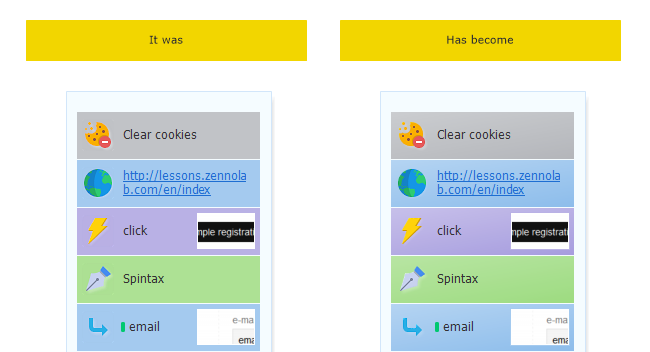

增强经典设计

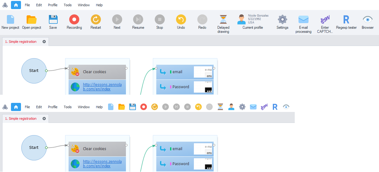

新工具面板图标
我们更新了顶部面板的图标。 现在它们看起来更加细致-与以前在ZennoPoster 5中一样。
动作集现在在Classic2主题中为三维
