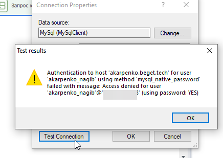

Всем привет! Народ, кто сталкивался с таким
121404
Пытаюсь подключится к бд на бегете.
Лучше в поддержку бегета написать. они быстро отвечают, если из личного кабинета писать. Возможно настройки подключения к этой БД у этого пользователя не совпадают с используемыми при подключении.

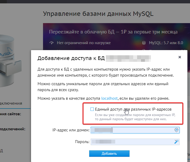

Решили проблему, нужно было просто галочку поставить в этом месте:
121443
