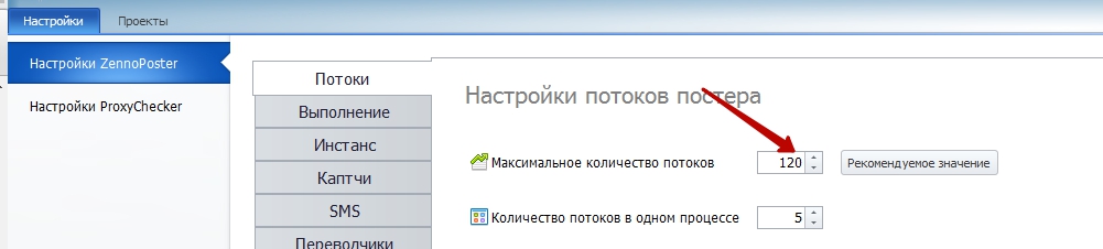

Смотрели мои рекомендации?да ладно...по 0 потоков висит в разных шаблонах абсолютно

Максимум потоков какой стоит?у похожая проблема, версия standard, отключены изображения на сайте который пытаюсь парсить.
упорно более 1 потока не включает http://joxi.ru/1A51VxgSqaOqAE
