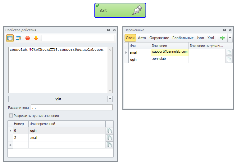

Split для действия «Обработка текста»
Как правило данные хранятся в текстовых файлах или таблицах, разделенных определенным символом. Это может быть связка
login;password;email;proxy

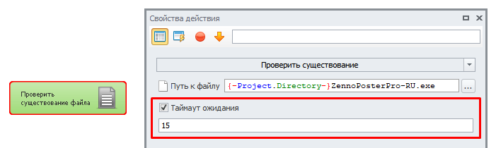

или любой другой набор данных. При обработке такой информации в шаблоне, её чаще всего требуется разбить на переменные, что и делает функция Split. Для Вашего удобства мы вынесли её из C# кода в блок обработки текста.Ожидание появления файла или директории
Оптимизировали пользовательский сценарий при котором приходилось создавать цикл для действия «Проверить наличие файла», ожидая его появления. Теперь достаточно указать таймаут в рамках которого экшен будет проверять наличия файла. Если время истекло, произойдет выход по красной ветке.

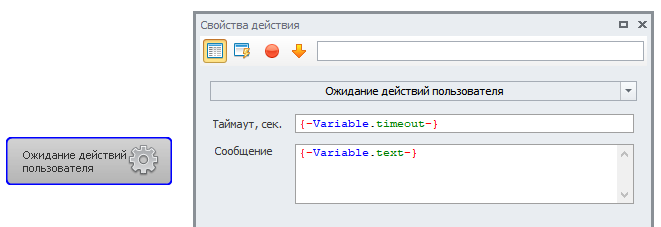

Ручное управление браузером
Функция ожидания действий пользователя теперь доступна не только из C#кода, её можно найти в экшене настроек браузера. Появилось новое поле «Сообщение», где Вы можете указать сопровождающий текст, который напомнит что нужно сделать на странице, если Вы забыли.
Как это работает и для чего это нужно?
Она пригодится, если по какой-то причине Вам нужно вмешаться в процесс работы проекта и сделать что-то руками в браузере.
Заполните поля:

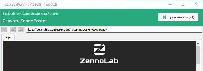

При запуске данного экшена в ZennoPoster, откроется окно инстанса (браузера), где необходимо будет совершить требуемые действия и нажать кнопку «Продолжить» в правом верхнем углу.
Заполните поля:
- Таймаут в течение которого все необходимые действия должны быть выполнены (если оно неизвестно, установите 99999, например)
- Сообщение, которое будет играть роль подсказки.

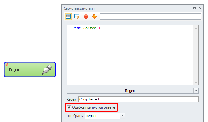

Опция проверки регулярного выражения на пустоту
Часто после парсинга текста регулярным выражением его необходимо проверить на пустоту, для этого было необходимо создавать ещё одно действие IF ELSE. Чтобы избежать большого кол-ва таких конструкций в ваших проектах, мы объединили эти 2 действия в 1.
Установите чекбокс «Ошибка при пустом ответе» в действии Regex и в случае получения пустого ответа экшен выйдет по красной линии.
