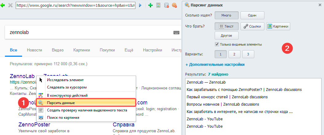

Добавлен помощник для парсинга данных
Парсить данные из браузера стало ещё проще!
Теперь не нужно выискивать признаки нужного вам элемента, исследуя исходный код от и до.
Достаточно одного клика правой кнопкой мыши по нужному элементу и функция «Парсить данные» сделает всю рутинную работу за вас.
Парсинг ещё никогда не был таким простым!
  1. Щёлкните правой кнопкой мыши по элементу, который вам нужен.
  2. Укажите кол-во элементов для парсинга, один или несколько.
  3. Выберите формат данных: текст, ссылки, изображения или что-то другое.
  4. Убедитесь, что в результатах отображаются нужные Вам данные. При необходимости, можно внести корректировки в поиск, воспользовавшись дополнительными настройками.
  5. Кликните по кнопке «Добавить в проект». И в проект добавится действие, которое парсит страницу и помещает результат в переменную или список автоматически.
