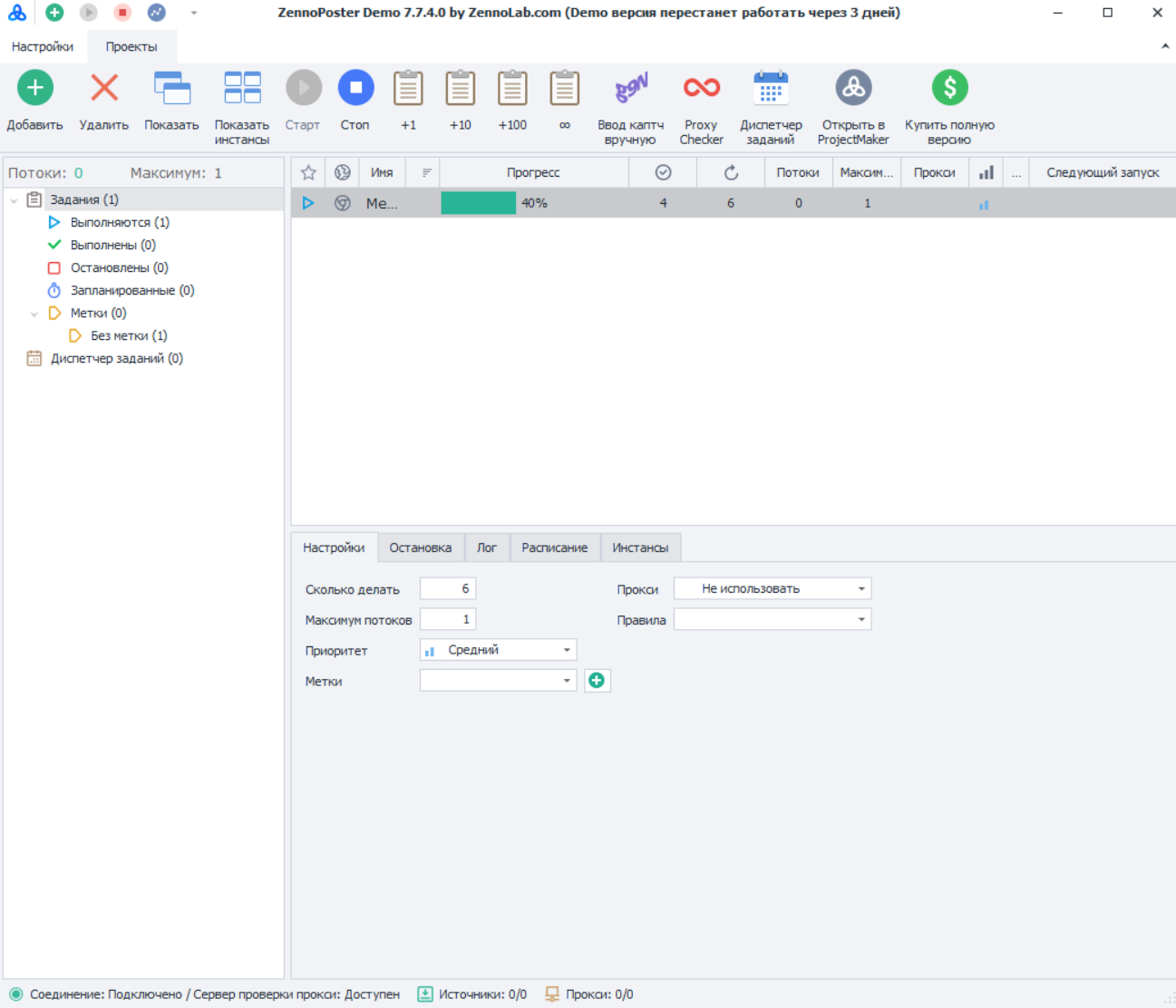

Наблюдаю какую-то странную ерунду.
Использую демоверсию для запуска скрипта.
Скрипт проверен. В ProjectMaker-е я запустил этот скрипт вручную 14 раз подряд и ни разу не получил ни единой ошибки.
Этот же самый скрипт, запускаю в ZennoPoster и он выполняется всего 4 раза и после этого останавливается.
Ошибок в логах нет, выполнение скрипта не прерывается. Просто после 4-го раза, как скрипт выполнен успешно, на 5-й раз он уже не запускается.
Вот скрин, я поставил выполнятся скрипт 10 раз, 4 раза он выполнился и застыл:
109677
Закрываю ZennoPoster. Затем заново его запускаю. Он запускает выполнение скрипта ещё 4 раза (итого 8 ), а оставшиеся 2 раза не выполняет.
Приходится снова перезапускать ZennoPoster чтобы добить до 10.
Что это за странное поведение, это как-то связано с тем что я использую демоверсию, или это баг?

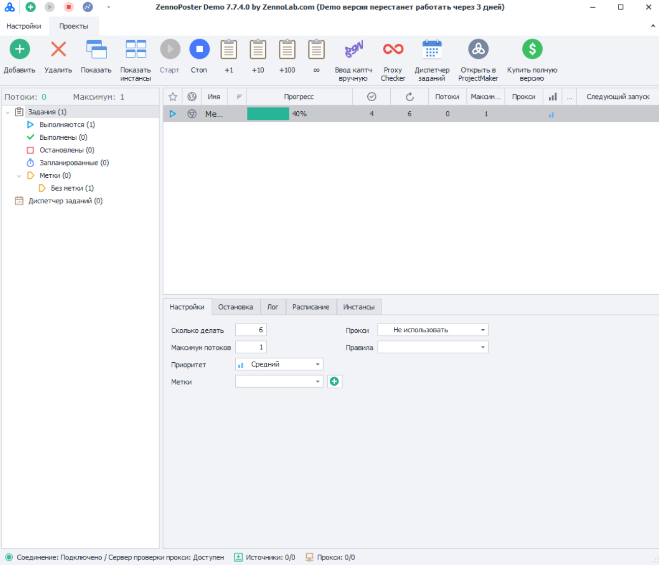

Закрываю ZennoPoster. Затем заново его запускаю. Он запускает выполнение скрипта ещё 4 раза (итого 8 , а оставшиеся 2 раза не выполняет.

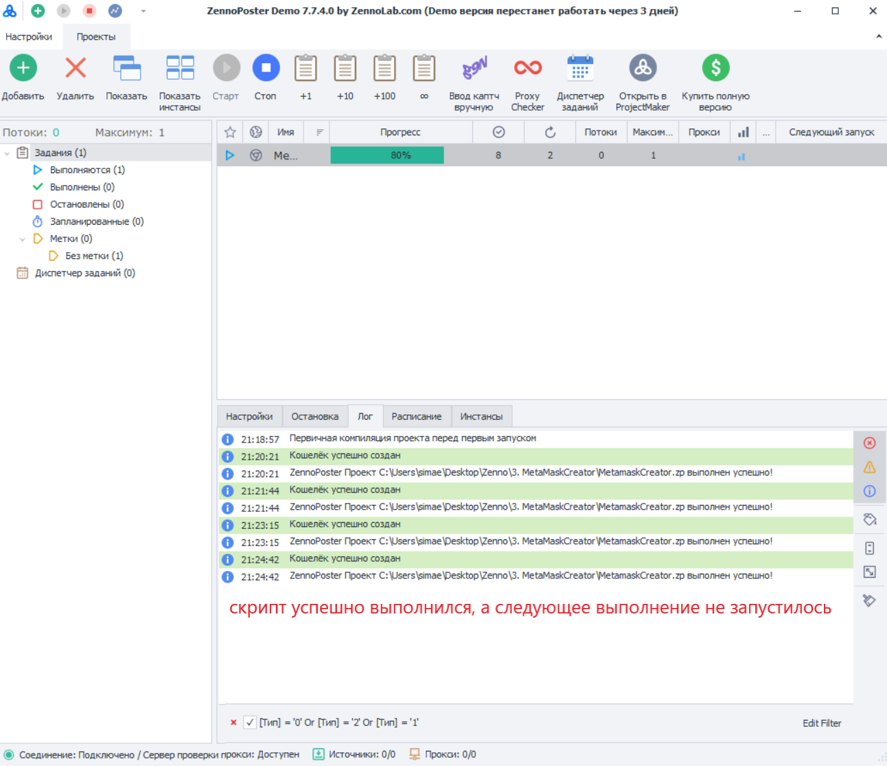

Так в том то и дело что в самом скрипте ошибок нет. Лог чистый:

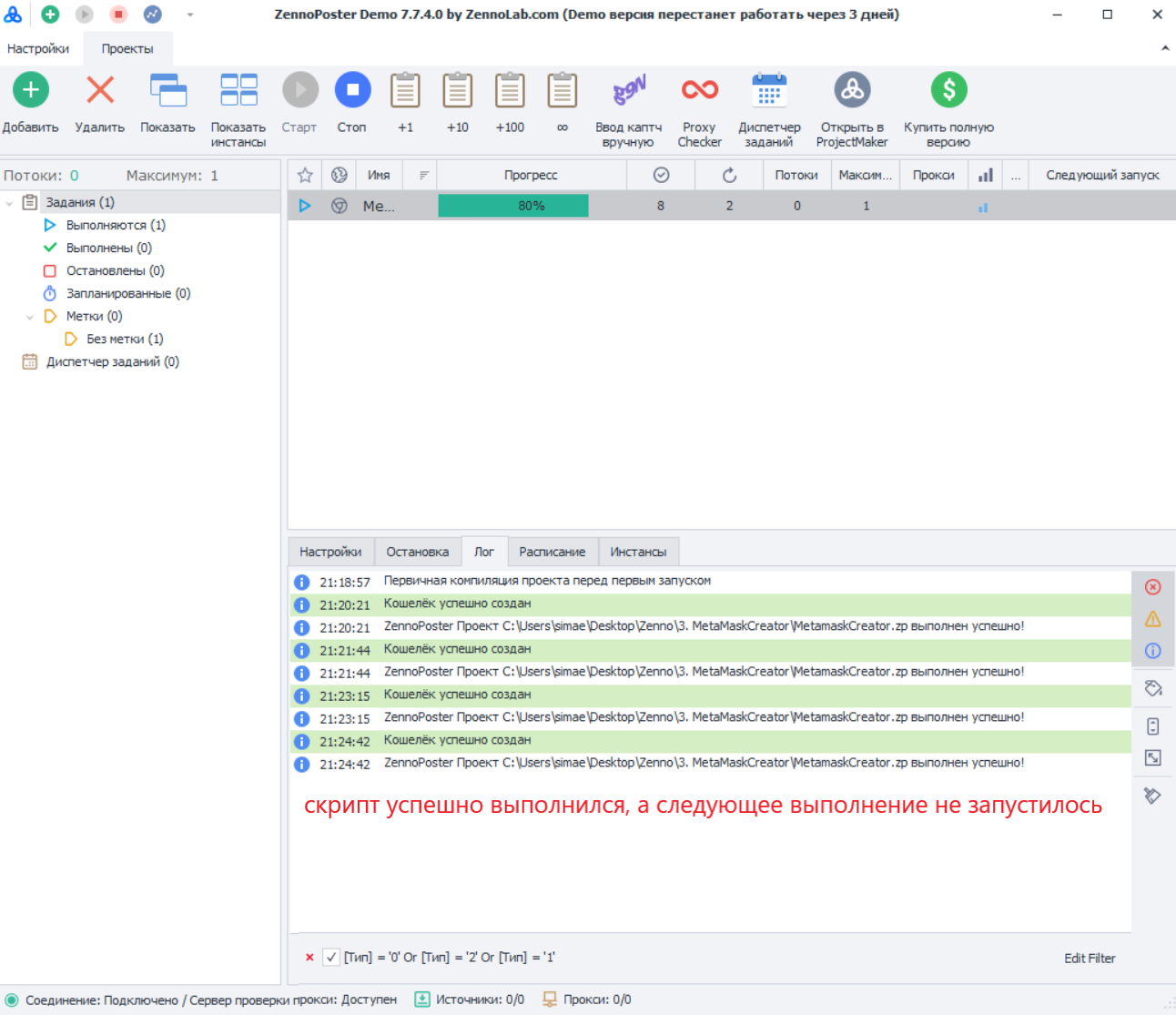

Включаете трассировку и через CTRL+F по кодам ищите что бот делает и как. Значит у вас где то есть успешный выход без зеленой стрелочки. Либо поиски на сайте без какого либо конкретного поиска и бот попросту завершает как успех, так как находит что ему нужно, даже тогда когда его нет из-за кривой сборки кода.
