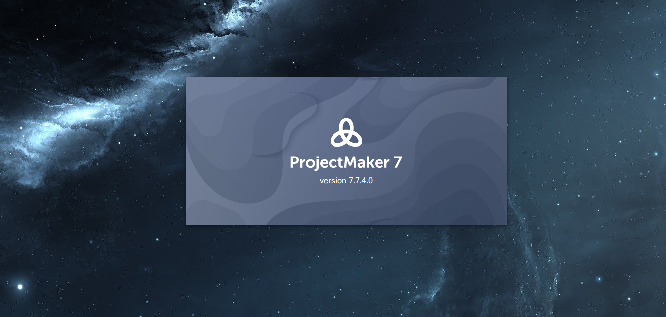

Ещё вчера всё нормально работало, а сегодня включил ПК, попробовал запустить прогу и никакой реакции.

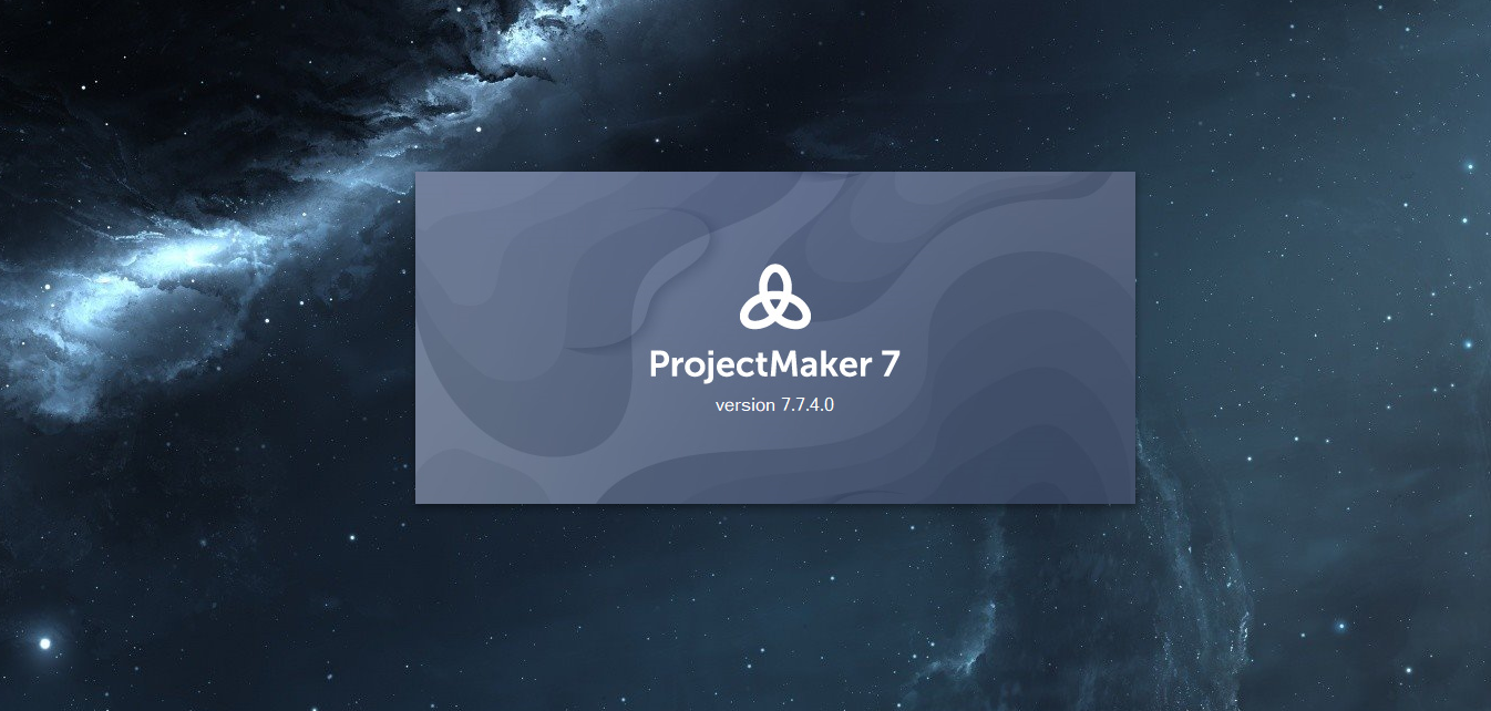

При запуске ProjectManager, появляется загрузочный экран:
110282

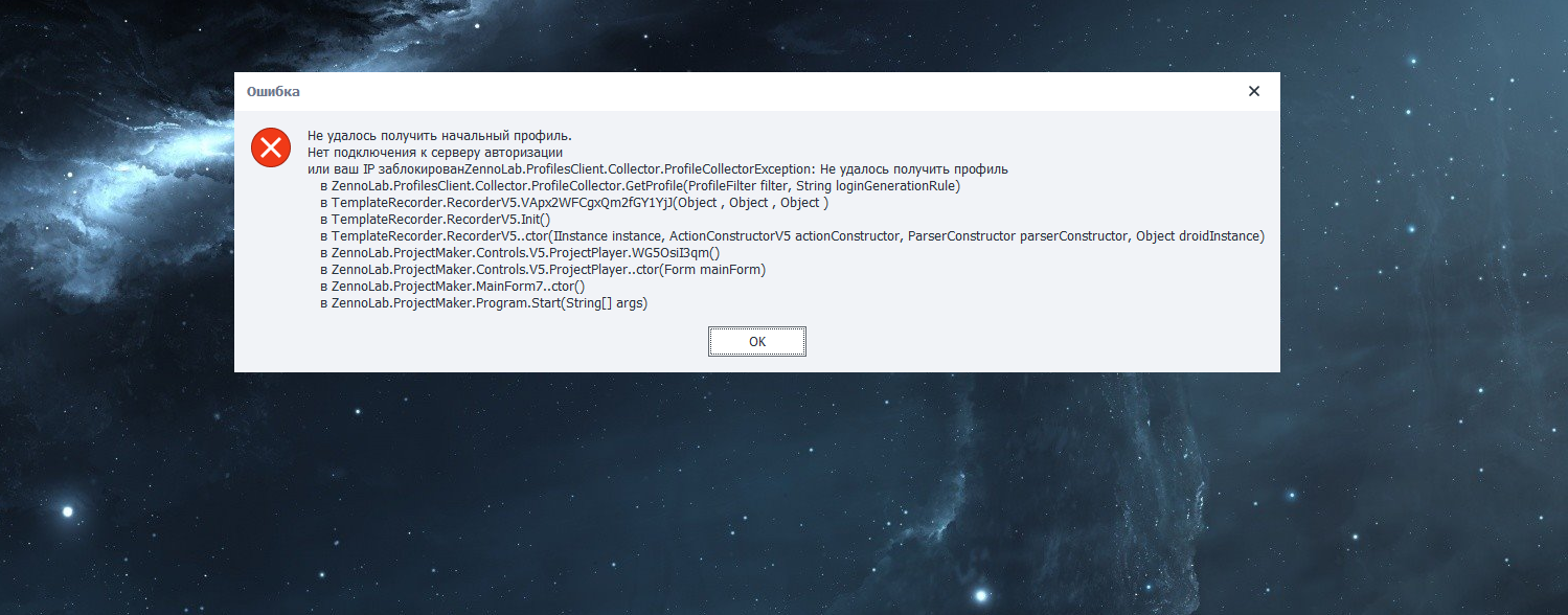

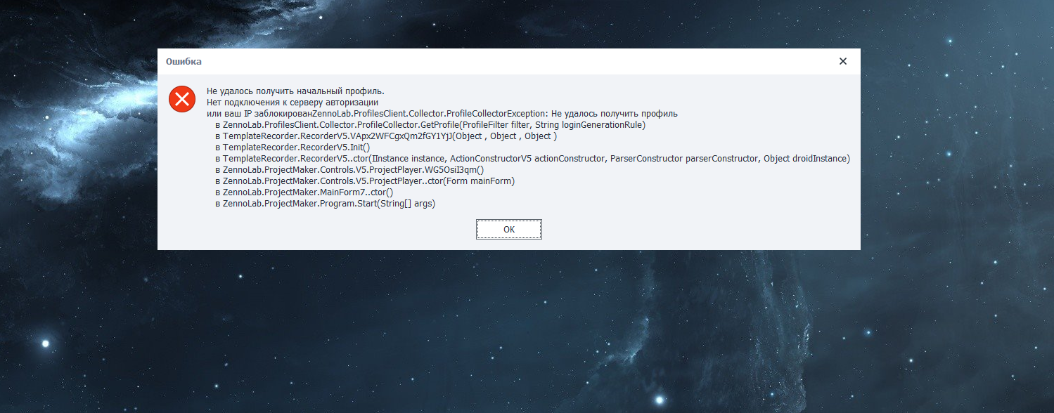

Висит так примерно полминуты, затем вылетает следующее окно:
110284
Не только ProjectManager не запускается, но и сам ZennoPoster тоже.
При запуске ZennoPoster-а, только появляется окно программы, как тут же само оно закрывается.

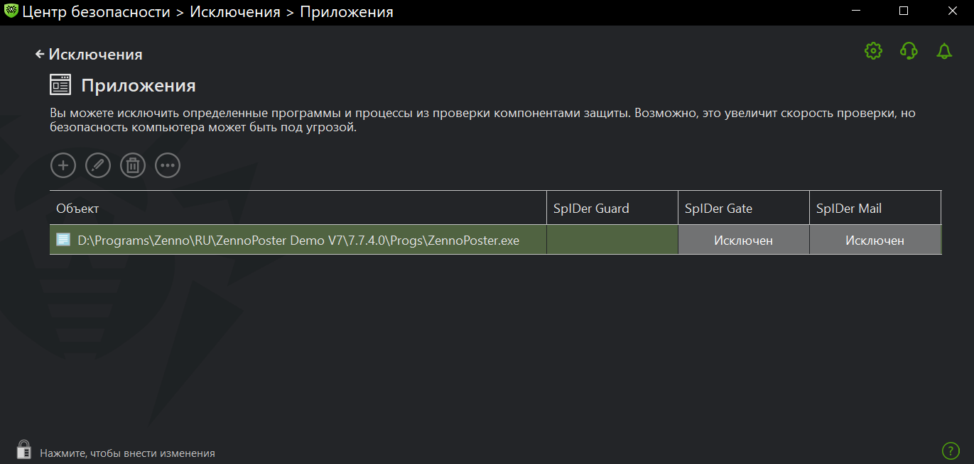

В Др.Вебе я добавил обе проги в исключение:
110285
Программы запускаю от имени Администратора и толку всё равно ноль.
Что это за хрень?
1. В зенно не 2 исключения которые нужно добавлять, а больше, если я не ошибаюсь. Пробуйте добавлять папку, а не файлы.
2. Попробуйте перейти сюда, может ип заблокирован https://account.zennolab.com/

1. Папку не получается добавить в исключения. Только какой-то конкретный файл можно добавить в исключения.
Да и в принципе с этими исключениями всё норм работало, сегодня ни с того не с сего всё отвалилось.
2. На сайт перешёл, без проблем авторизовался. В личном кабинете всё чисто, никаких уведомлений о блокировки IP не увидел.
3. Решил скачать последнюю версию ZennoPoster с сайта и переустановил её, но тоже не помогло.

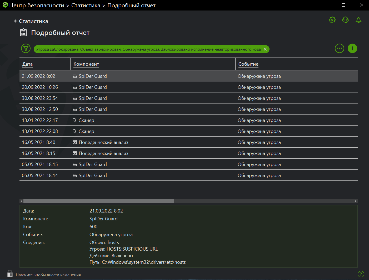

@FCKDSH Если в Докторе Вебе есть журнал блокировок/срабатываний, попробуйте посмотреть что он там наблокировал. Насчет добавления папки в исключения - это должно быть, по кр. мере вроде были юзеры, которые добавляли именно папку. По опыту, Доктор Веб самый капризный антивирус, может продолжать блокировать при определенных обстоятельствах, даже если его совсем отключить, а также блокировать при наличии исключений. Пробуйте обновить антивирус.
FCKDSH
11.07.2023

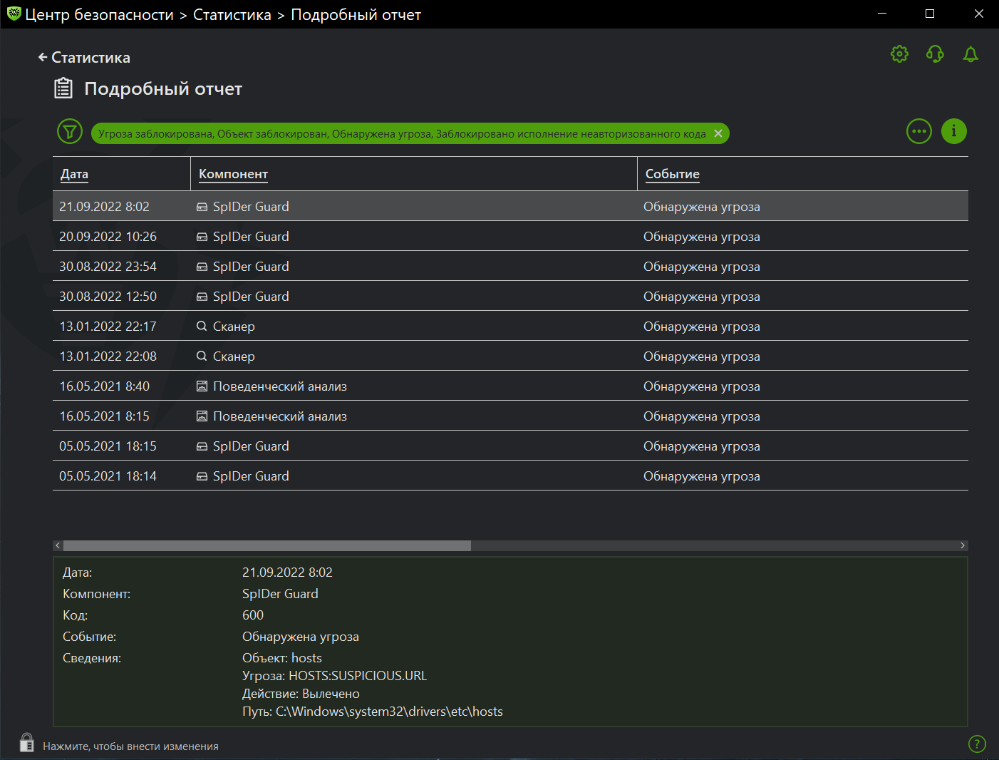

В менеджере карантина всё чисто. В журнале блокировок/срабатываний последнее событие было примерно год назад (21.09.2022).
110318
Антивирус стоит последний. Там в настройках антивируса стоит автообновление, каждые 30 минут локальная версия связывается с удалёнными серверами и проверяет наличие обновлений.

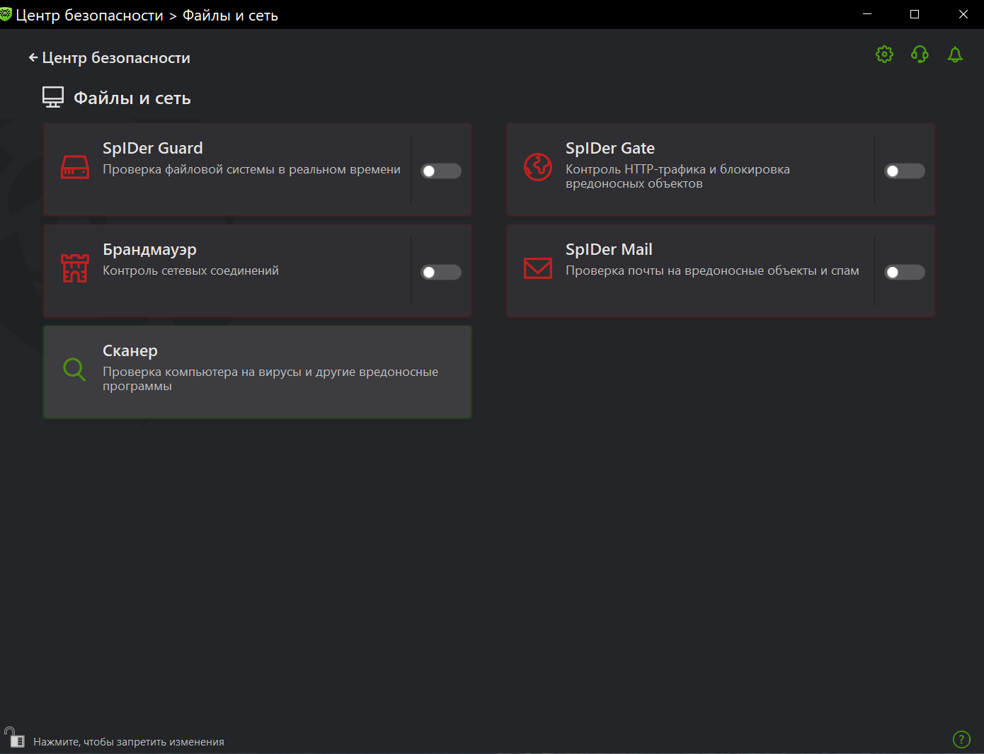

В чем проблема отключить антивирус, отключить брандмауэр и проверить дело в антивирусе или нет?
Реакции: Sergodjan
FCKDSH
11.07.2023
Да никаких проблем. Просто я с этим же самым антивирусом спокойно запускал зеннопостер позавчера. А вчера он перестал запускаться.
Так что скорее всего дело не в нём.

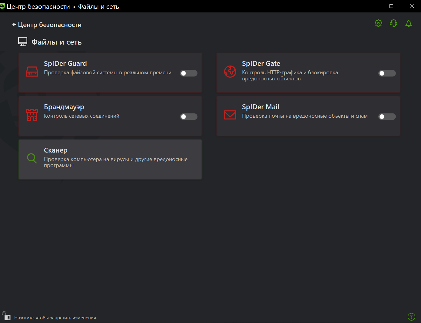

Сейчас всё отключил, попробовал запустить программу и всё без толку:
110337
Как я уже писал ранее, Доктор веб капризен и непредсказуем.
Отключение не всегда помогает.
Тогда нужно его удалить и сэкономить 500$.

у меня была подобная проблема с запуском, решил тем, что удалил в личном кабинете привязку к оборудованию и переустановил zennoposter
