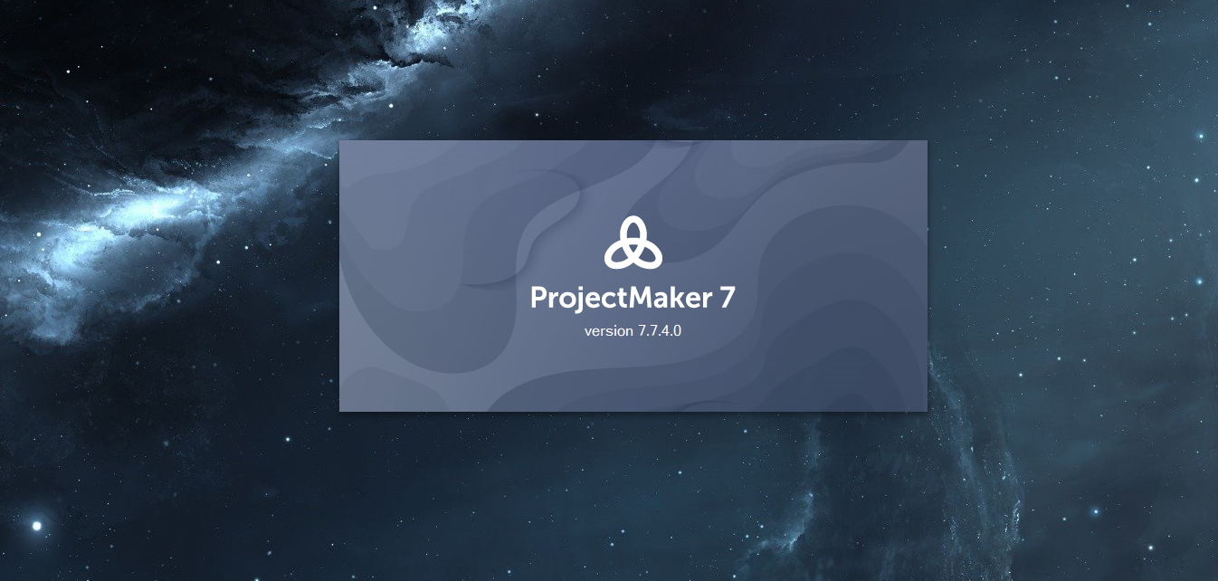

При запуске ProjectManager, появляется загрузочный экран:
110282

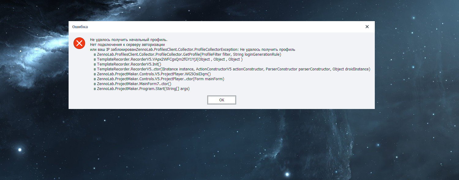

Висит так примерно полминуты, затем вылетает следующее окно:
110284
Не только ProjectManager не запускается, но и сам ZennoPoster тоже.
При запуске ZennoPoster-а, только появляется окно программы, как тут же само оно закрывается.

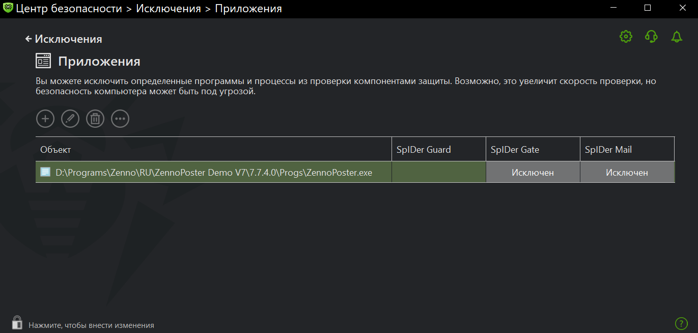

В Др.Вебе я добавил обе проги в исключение:
110285

1. В зенно не 2 исключения которые нужно добавлять, а больше, если я не ошибаюсь. Пробуйте добавлять папку, а не файлы.
2. Попробуйте перейти сюда, может ип заблокирован https://account.zennolab.com/
1. Папку не получается добавить в исключения. Только какой-то конкретный файл можно добавить в исключения.
Да и в принципе с этими исключениями всё норм работало, сегодня ни с того не с сего всё отвалилось.
2. На сайт перешёл, без проблем авторизовался. В личном кабинете всё чисто, никаких уведомлений о блокировки IP не увидел.
