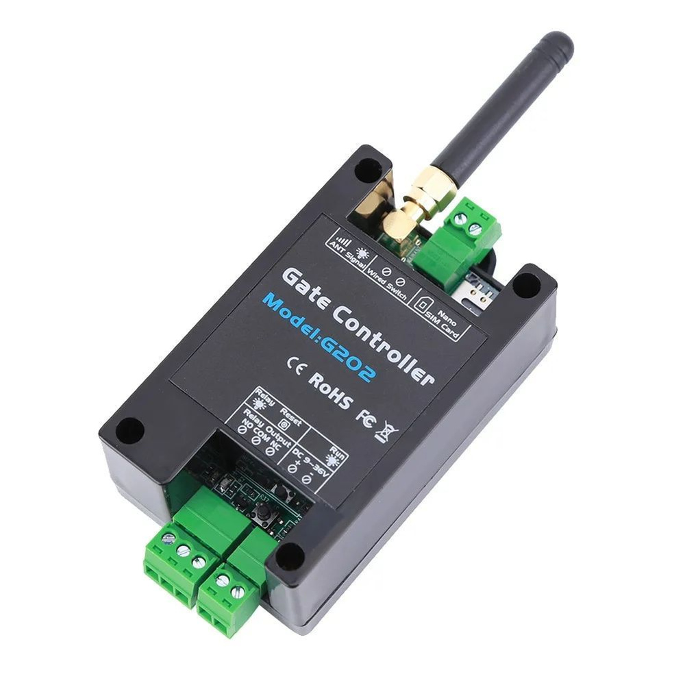

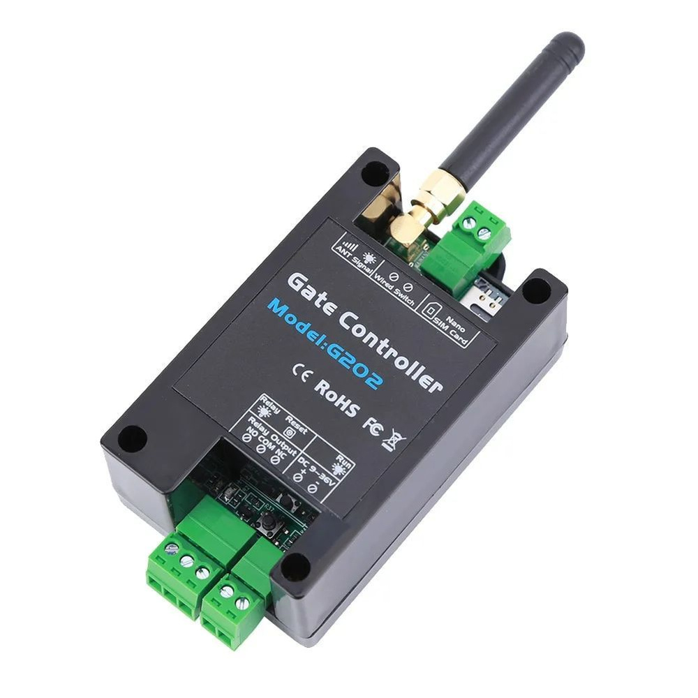

Вкратце, как работают многие шлагбаумы:
установлена плата с GSM модулем, есть внутренняя база номером, при поступлении звонка с номера который есть в базе, шлагбаум открывается. Все предельно просто ))
Но, так как периодически могут приезжать "гости" (курьеры, такси, работники и т.д.), вот эти постоянные перезвоны (звонок человеку, а потом он уже шлагбауму) нужно как-то автоматизировать.

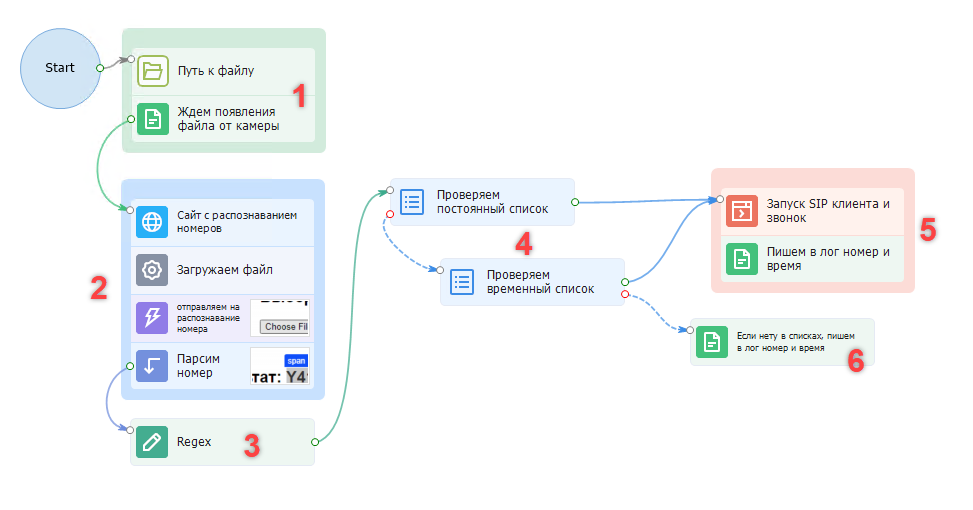

ZennoШлагбаум: как это работает
Краткий план:
  • Получаем снимок с камеры (если появилось авто перед шлагбаумом)
  • Отправляем изображение на распознавание номера
  • Сверяем номер с базой номеров, которым разрешен въезд
  • Если номер в белом списке, звоним на шлагбаум
Внесение номеров на временный въезд можно реализовать, например через ТГ бота.
Отправляем боту номер авто, которое должно приехать, и время на которое разрешен въезд (например один, два, три дня).
Но это уже за рамками данной публикации
  • В ZennoPoster делаем два списка с номерами, один с постоянно разрешенными номерами, во второй добавляем номера авто, которым временно разрешен въезд, сверяемся со списками, если номер есть, звоним шлагбауму, чтобы он открылся.
  • После того, как мы определили, что номер авто находиться в разрешенном списке, нам нужно позвонить на шлагбаум, для этого удобнее всего воспользоваться sip клиентом.
  • SIP можно подлечить у zadarma (для РФ это теперь novofon кажется), или у любого другого оператора IP телефонии. Главное, чтобы можно было выставить свой номер в CallerID (номер звонящего, который будет определяться), ну или подключить номер у них. Этот номер нам нужно будет добавить в шлагбаум, чтобы при звонке с этого номера он открывался ))
В примере я буду использовать локальный SIP сервер, в качестве принимающей стороны будет выступать обычный SIP клиент (для наглядности), условно это шлагбаум,
для примера номер у него будет 8 800 123 45 67,
наш номер в примере это +1 26 05 2024, условимся что данный номер прописан на шлагбауме как доверенный (при звонке, с которого нужно открыть шлагбаум)
Данный пример разбил на этапы:
121810
1) Проверяем FTP (тут это просто папка) на появление файла от камеры
2) Переходим на сайт с распознаванием номеров
  • Загружаем файл
  • Отправляем на распознавание номера
  • Парсим номер
3) Регулярным выражением, берем только первые 6 символов номера (отсекаем регион), чтобы сократить ошибки (но это на ваше усмотрение)
4) Проверяем постоянный список, если номер авто в нем есть, переходим на этап 5,
если нет, то проверяем временный список, если номер есть, переходим на этап 5,​
если номер и тут не оказалось, переходим на этап 6, и записываем номер в файл​
5) Запускае SIP клиента и звоним на шлагбаум (8 800 123 45 67)
запись в лог номер авто и время звонка​
