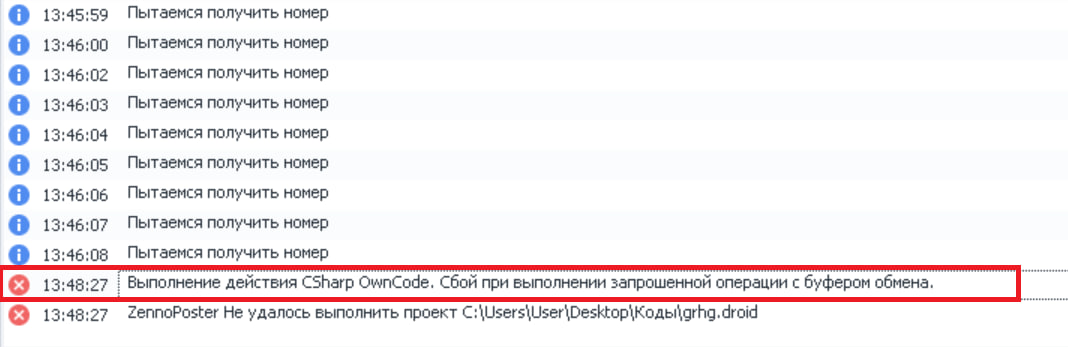

Всем добрый вечер! В Project Maker, все отлично, работает
Однако при запуске шаблона возникает ошибка
106248

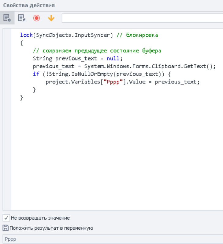

Ошибка возникает при работе с переменными из буфера обмена. Вот как выглядит код.
106249
Знаю что подобная проблема встречалась и раньше у пользователей, но так и не смог найти подходящее решение. Если у вас есть мысли как это всё обойти, то был бы вам очень благодарен

ну не предназначем буфер обмена для многопотока и все тут. все претензии к разработчикам винды -> мелкософт

Погоди погоди)) Мне не нужен многопоток! У меня достаточно простая задача....
Я хочу найти решение, что бы, то что работает идеально в ProgectMaker исполнялось в самом шаблоне...

проверяй есть ли данные в буфере. а то ты берешь без проверки. и даже исключений не обрабатываешь. поищи по форуму, был нормальный код для работы с буфером.

Ищу блин... Почти все перепробовал, но чето не выходит
lllcntrlZ
09.10.2022
Да просмотрел, даже взял другой код, который в PM работает так же, думал может в самом коде ошибка, но нет.
String bufer = null;
bufer = System.Windows.Forms.Clipboard.GetText();
return bufer;
Ошибка так же самая
