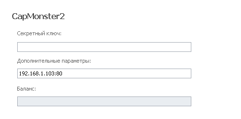

ZP (5.11.4.0) + Monster (2.8.0.0) на другом IP+кубик Recapcha2 не хочет работать.
Gfoblin
30.05.2013
4 707
1 053

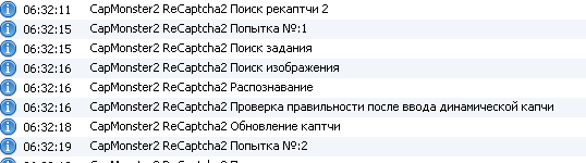

Такое ощущение что просто не передаёт (на монстре его и нету собственно), т.к. тупо рефрешит...
Через браузер заходим - всё работает, шлю своим скриптом с той же машины аудио - работает )
Пробуем с 192.168.1.103:80 и 192.168.1.103 - без разницы...
Перезапускал мейкер...
Есть логи или еще что в этом кубике расширенное?

в том что ZP/PM через кубик - даже не шлют картинки в монстр если я правильно понял )
или я где-то с конфигом накололся...

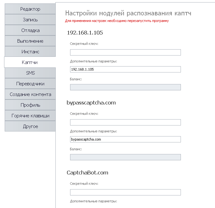

кроче история...
обновлял ZP с 5.7.5.3
при сетапе сказал импорт настроек...
терь такая ерунда у меня
как он заимпортил я хз :-)
первое 192.168.1.105 он явно взял из Anti-Captcha.dll.config, но её терь попросту нету и где это редактировать хз
так жеж был файл CapMonster2.dll.config - походу что-то оттуда закинул
Терь я даже хз как это исправить или убрать, попробую переустановить, но может знает кто где файлы или реестр где он хранит это дело (т.к. .config для половины сервисов просто терь нету...) может кто в курсе? :(
Gfoblin
30.05.2013
4 707
1 053
Зенку снёс (сказал что бы снесла старые настройки), поставил по новой... настройки остались :(
Прикол в том что ни одна распозновалка в 5.11.4.0 вообще никуда не коннектиться...
А 5.7.5.3 пытается
Вот такие дела...
А 5.7.5.3 пытается
Вот такие дела...
вот конфиги... удалите их
%USERPROFILE%\AppData\Roaming\ZennoLab\Configs
