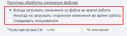

В Настройки - Выполнение так настроено?
81126
Да, так.

Да, так.

Да, так.
