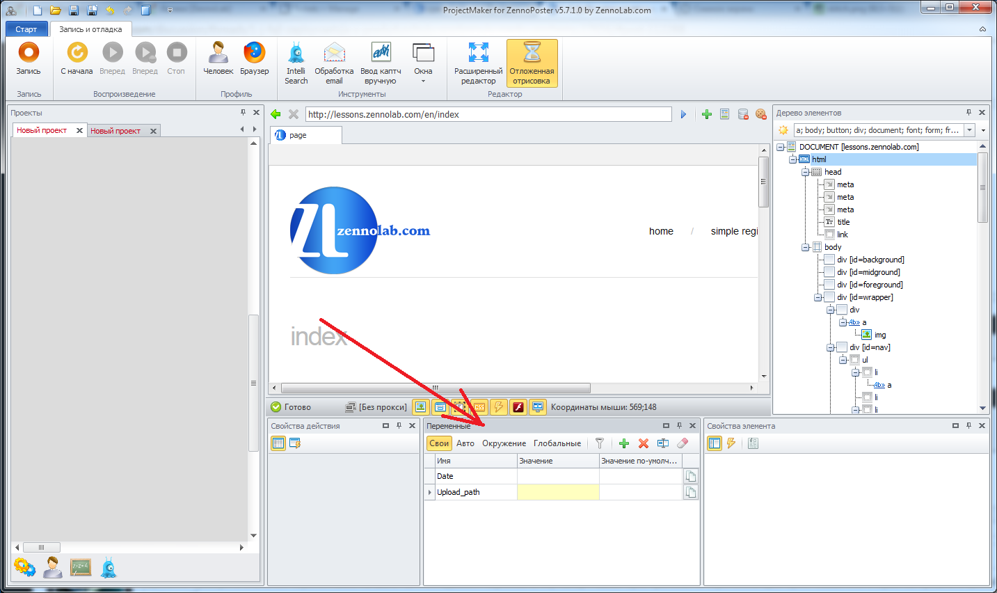

Давайте проверять значения переменных... В режиме отладки на шаге "3. Складываем картинки в эту папку" каково значение переменной для пути? там прописан новый путь или старый из прошлого цикла? Значение можно подглядеть в окне Переменные (см. скриншот)/
В общем, получается так. Почему-то первый файл кладется в папку Зенно... Это на демке так, а на лайте первый файл ложился в предыдущую папку.

Почему-то первый файл кладется в папку Зенно... Это на демке так.
Значит на первом шаге цикла новый путь не передан в переменную... надо проверять последовательность экшнов.
Передал новый путь. А все так же. Теперь значение переменной - новый путь.
В скриншоте - это вы код прописали в экшне... А реально какой путь теперь стоит в окне значений переменных?

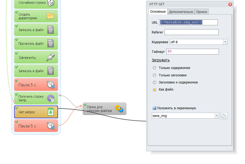

Потестили проблему детальнее... Обратите внимание на то как у вас организован цикл. -- Папка для загрузки должна задаваться до скачивания картинки Get-запросом. У вас же при первом проходе цикла получается - get-запрос без указания директории пауза и потом только задается папка, т.е. первый проход пустой, а последний проход выполняется на первом шаге нового цикла.
Подскажите, как устанавливается папка для загрузки?
Отбой, сам нашел. Просто немного не логичное место для этого - Настройки браузера.
