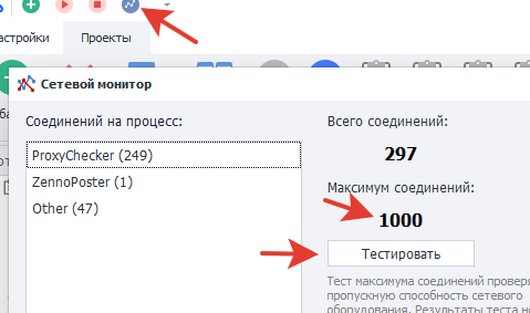

можно еще вот тут протестировать без ВПН и с ВПН
