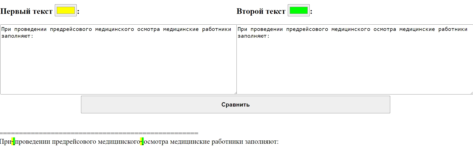

Дополнение: решил сравнить в онлайн-сервисе text.num2word.ru, выдало непонятно что - вроде пробелы разные (там стоят дефисы, но дефисов нет в исходных текстах)... или я не понимаю. - результат на картинке.
Что это такое? Я первый раз с таким сталкиваюсь. И как это исправить?

Решил так:
1. Скопировал всё в блокнот.
2. Сперва заменил обычный пробел табом.
3. Потом визуально нашёл как раз те необычные пробелы и тоже заменил их табом.
4. После этого все табы заменил на стандартный пробел.
