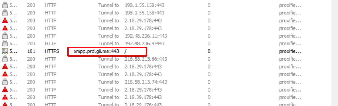

Если в мему оставить прокси фиддлера, то всё ещё хуже, сыпет ошибкой в лог проксифаера:
memuheadless.exe (5072) - 192.168.100.2:8888 error : Could not connect through proxy 192.168.100.2(192.168.100.2):8888 - Proxy server cannot establish a connection with the target, status code 405
А если прокси убрать, то в логе проксифаера ошибки нет, но и сети тоже нет. Да и ТС говорил, что прокси из мему нужно отключать при подключении проксифаера.
Из легкого: Vpn используй))) у меня тоже не работает проксифаер) надо копать глубже потом

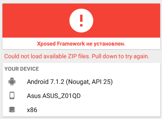

Пару дней назад все было хорошо, а теперь такое при установке Xposed на эмулятор Memu. Куда смотреть? Может кто подскажет?

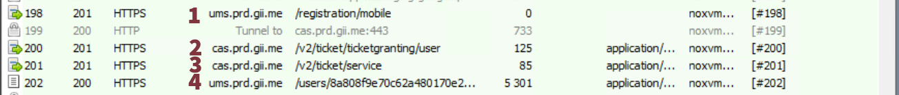

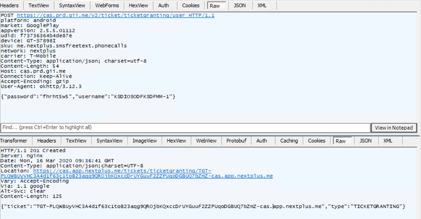

Регистрация состояла из нескольких запросов:
  1. Регистрация данных аккаунта
  2. Получение токена по логину и паролю
  3. Получение токена авторизации для работы
  4. Получение данных об аккаунте. Этот запрос не связан непосредственно с авторизацией, но данные из него, такие как JID и PersonaId в дальнейшем пригодятся.

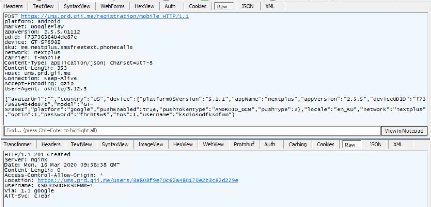

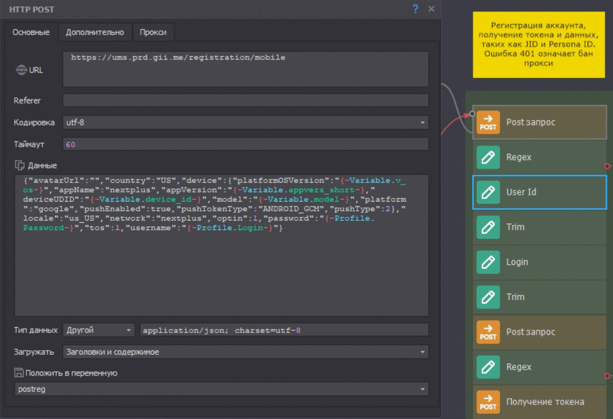

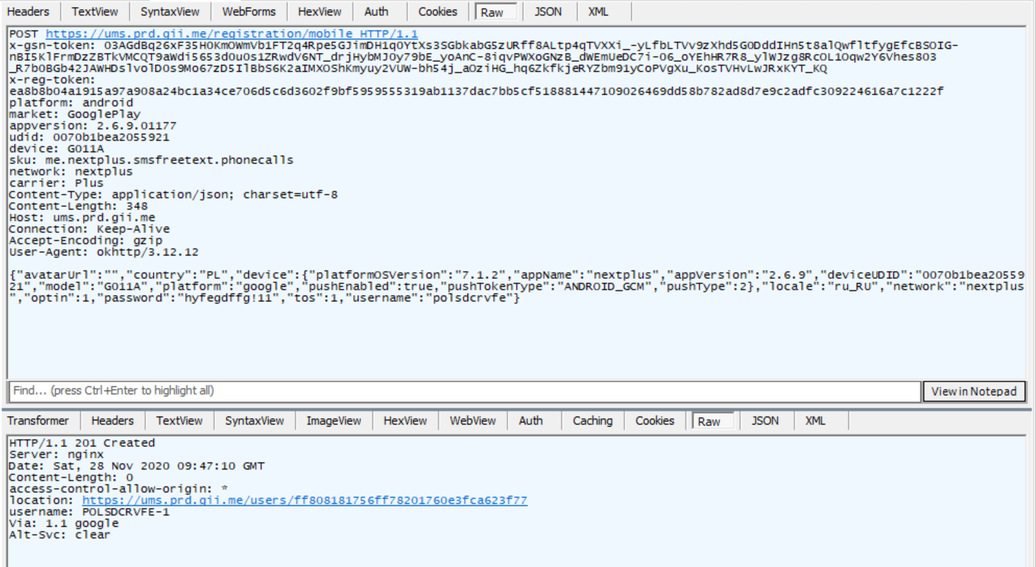

Регистрация данных аккаунта выглядела так:
Не было каких-либо секретных токенов, каптчи и т.д. Как можно догадаться из названия udid и deviceUDID - это рандомный android id, platformOSVersion - версия андроид, model - модель телефона. Для массовой регистрации аккаунтов достаточно было генерировать эти параметры, а также логин и пароль.
Сейчас же регистрация выглядит следующим образом:
Были добавлены два заголовка.
x-gsn-token - это токен полученный после прохождения каптчи, так называемой, safetynet recaptcha. Ее я обнаружил, когда писал статью. К сожалению, беглый поиск автоматизации ее решения не дал результатов.
!!! Без решения этой каптчи нет возможности для полной автоматизации регистрации в данный момент

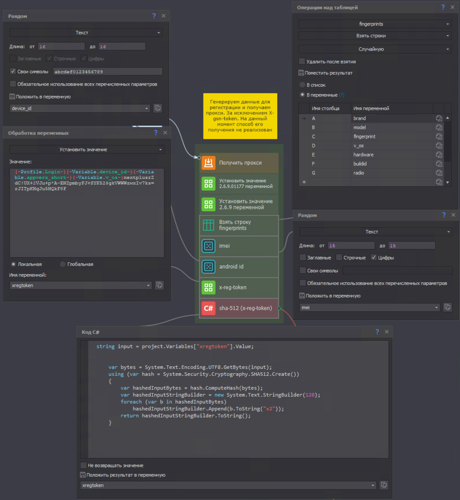

x-reg-token - шифрование данного токена можно увидеть в панели inspeckage (данный момент я показываю в видео), во вкладке hash:
Алгоритм шифрования sha-512. Сделав несколько регистраций, узнаю, что меняется. Таким образом скелет выглядит так:
Еще для работы понадобятся такие данные как, модель, андроид ид, версия ос, версия приложения и т.д. Все это генерируется, либо берется из таблицы (файлы с данными в прикрепленных файлах):
Теперь можно приступать к запросам. Так выглядит первый запрос в projectmaker:

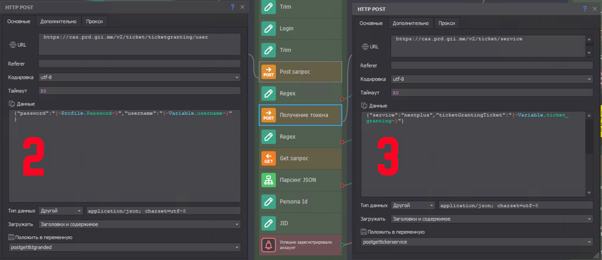

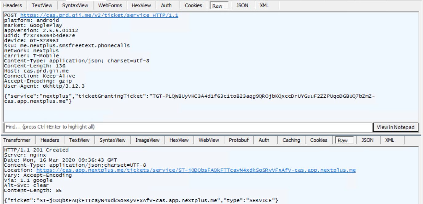

В случае успешной регистрации получим ответ с кодом 201. Далее нужно получить токен, который будет использоваться в заголовке во всех запросах к апи НП:

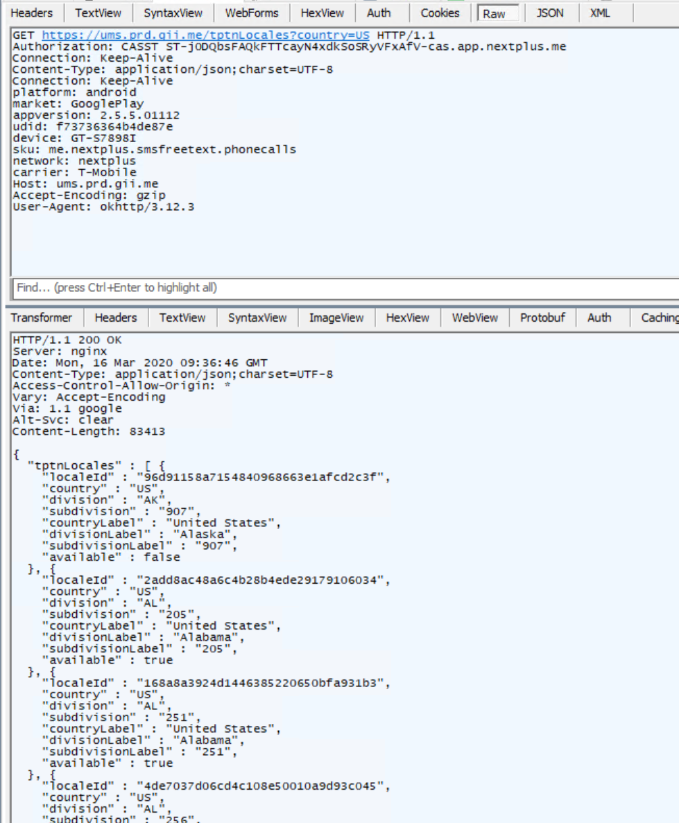

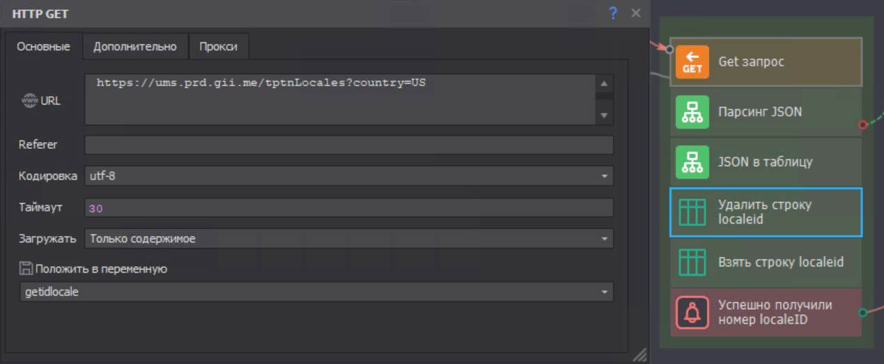

  1. Получить список префиксов телефонных номеров с их id.
Парсим id, добавляем в таблицу колонки localeid и available, удаляем из таблицы строки со значением false, так как это означает, что доступных номеров для этого кода нет:

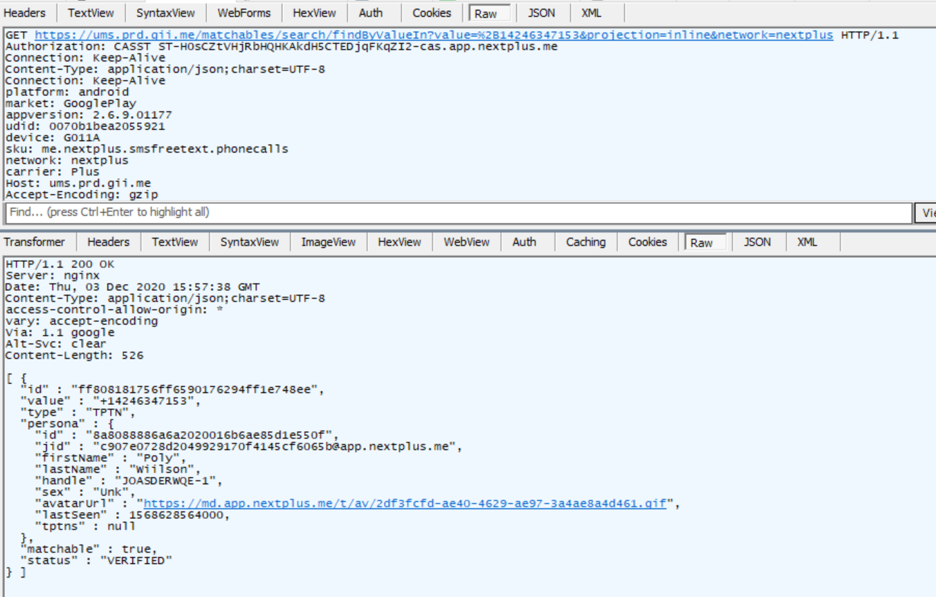

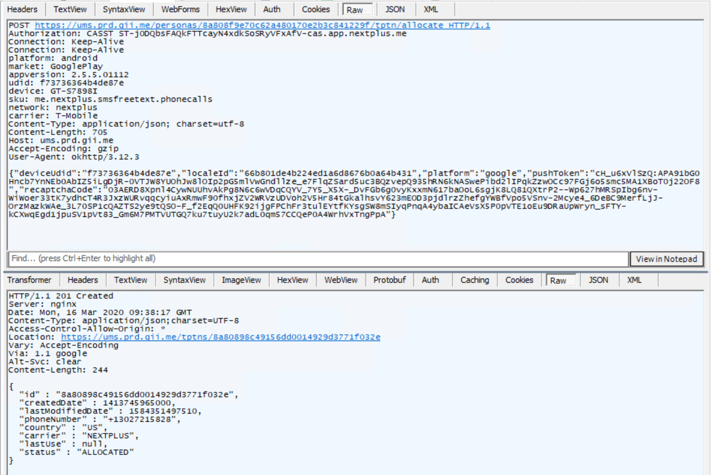

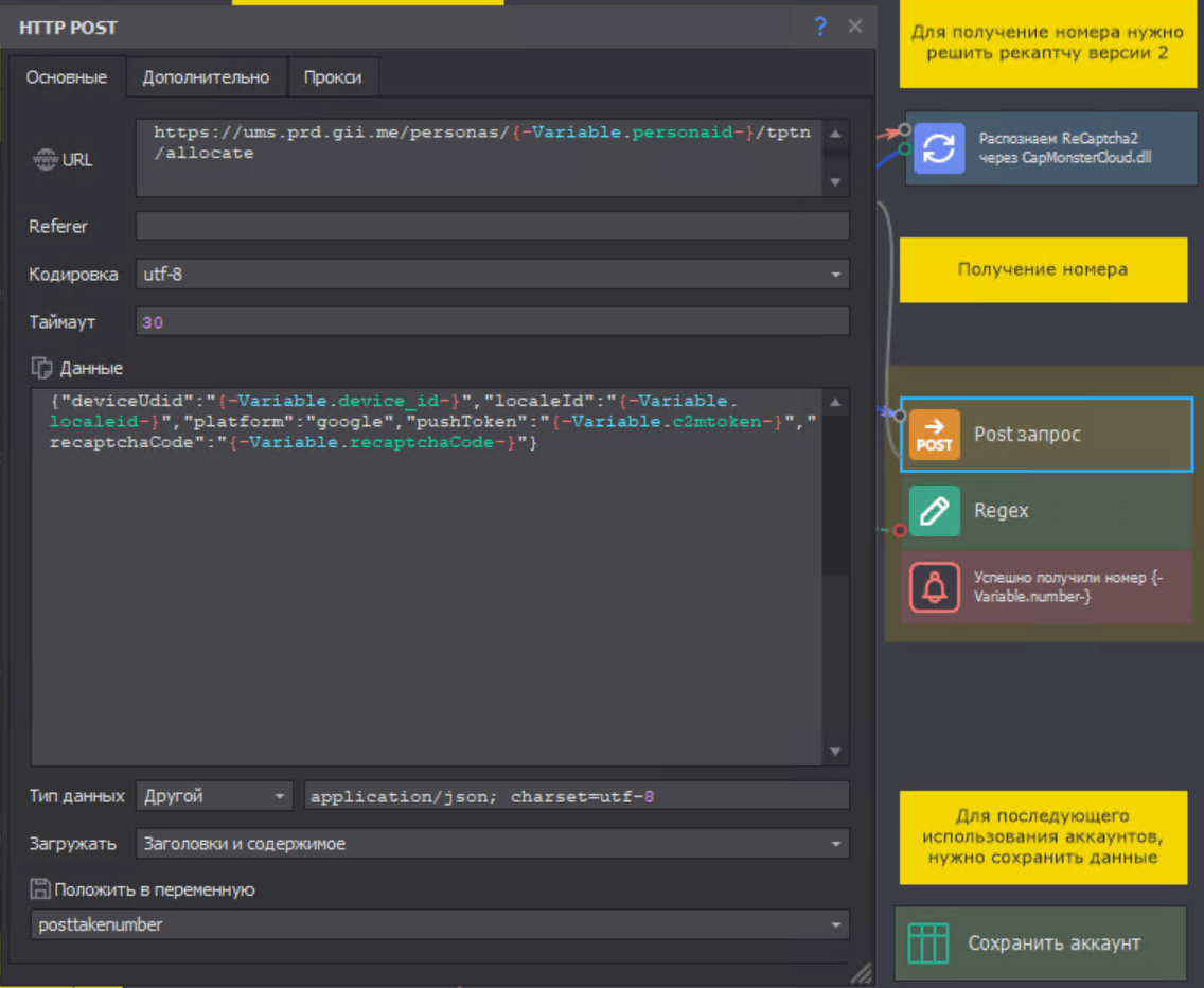

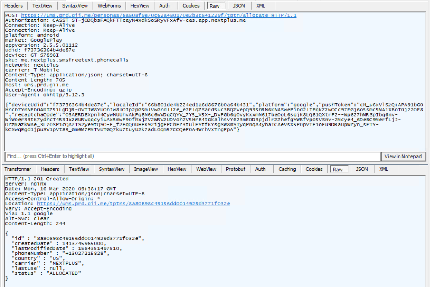

2. Когда я плотно работал с НП, каптчи на получении номера не было, теперь же она есть, и запрос выглядит так:
Посмотреть вложение 68564Посмотреть вложение 68569
DeviceUdid - это все тот же android id. localeId мы получили в предыдущем запросе и взяли случайный.
RecaptchaCode - токен решенной каптчи. Получить данный токен не составляет проблем, так как здесь обычная recaptcha v2. Все что нужно для решения, это воспользоваться стандартным кубиком recaptcha v2:

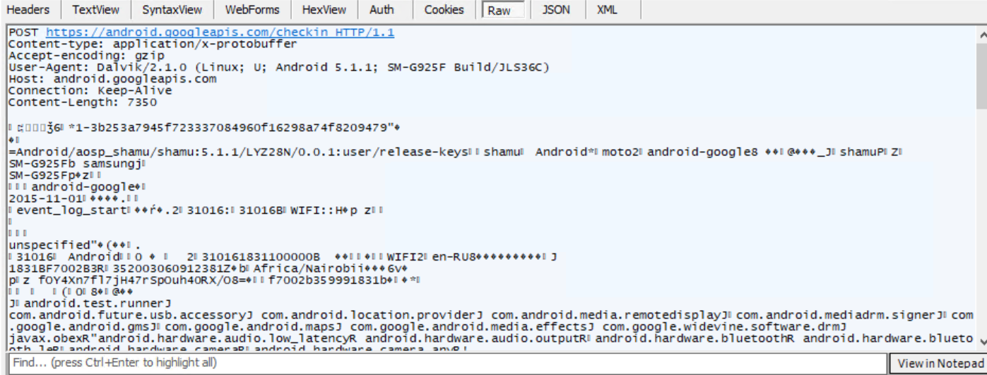

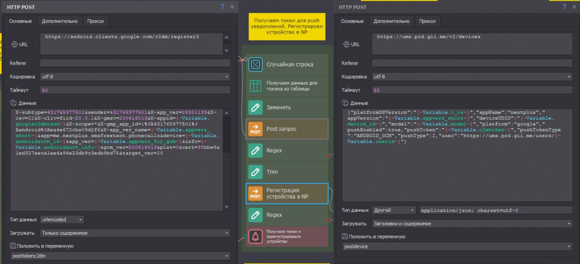

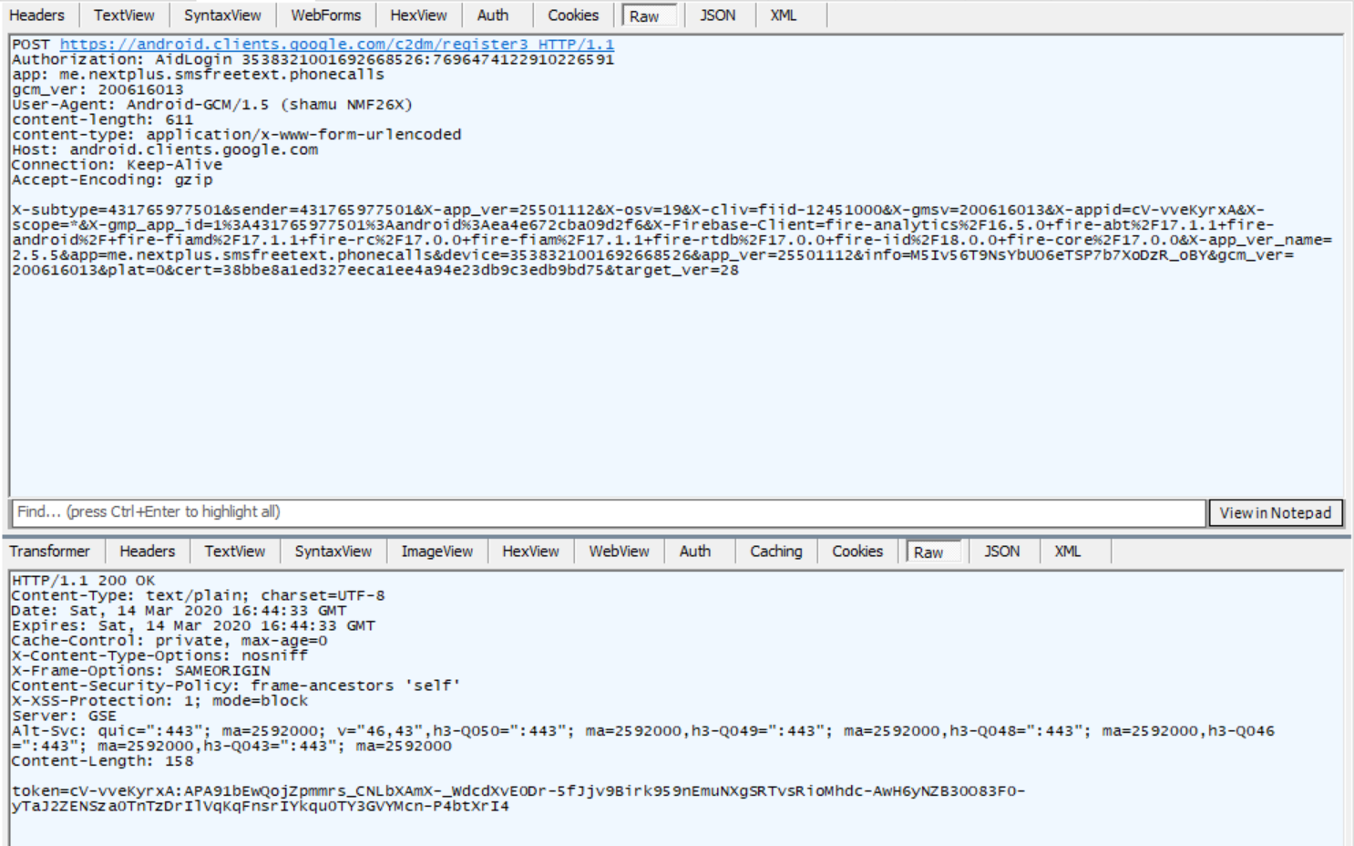

PushToken - это токен гугла, отвечающий за пуш уведомления. Вначале я пробовал генерировать случайный, но на стороне сервера есть проверка. Использовать один и тот же тоже не вариант, так как если в многопотоке (я запускал в 100-400 потоков) одновременно шли обращения за номером, то почти все потоки получали ошибку.
Пришлось разбираться, как он генерируется.
Для генерации токенов понадобятся данные авторизации в заголовке Autorization, а также дополнительные данные в теле запроса:
X-appid - рандомный id.
device, info - зависимые от данных авторизации параметры.
Остальные параметры неизменяемые.
Чтобы получить недостающие параметры, нужно сделать запрос:
Так просто не получится его повторить, так как здесь используется Protobuffers. Поэтому я воспользовался сторонним скриптом checkin.py в связке с Zennoposter. В папке с шаблоном будут полученные данные. Там их достаточно, чтобы потоки не пересекались.
Также в приложенных файлах есть дополнительный шаблон, который используется в основном шаблоне как “проект в проекте”, для получения токена. Для его работы понадобится python 2.7, а также модули protobuf и requests.
Разгадав каптчу, и получив токен, можно взять номер.

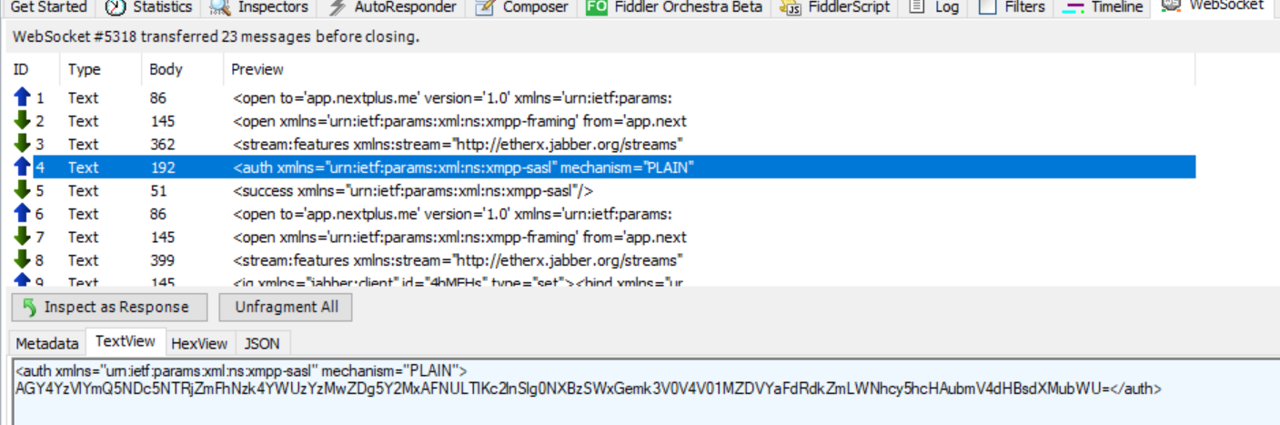

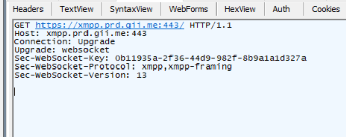

Получив номер, приступаем к рассылке. При первом подходе, я не смог определить как отправляются смс в НП. Fiddler мне ничего не показывал, каким-то образом сообщения шли мимо него. Я попробовал Charles и в одном из тестов я заметил подключение к websocket. Больше мне не удалось повторить данный тест, подключение шло всегда напрямую и ни фидлер, ни чарлес его не видели. Поэтому пришлось пустить весь траффик через проксифаер, и вот оно подключение к вебсокету:

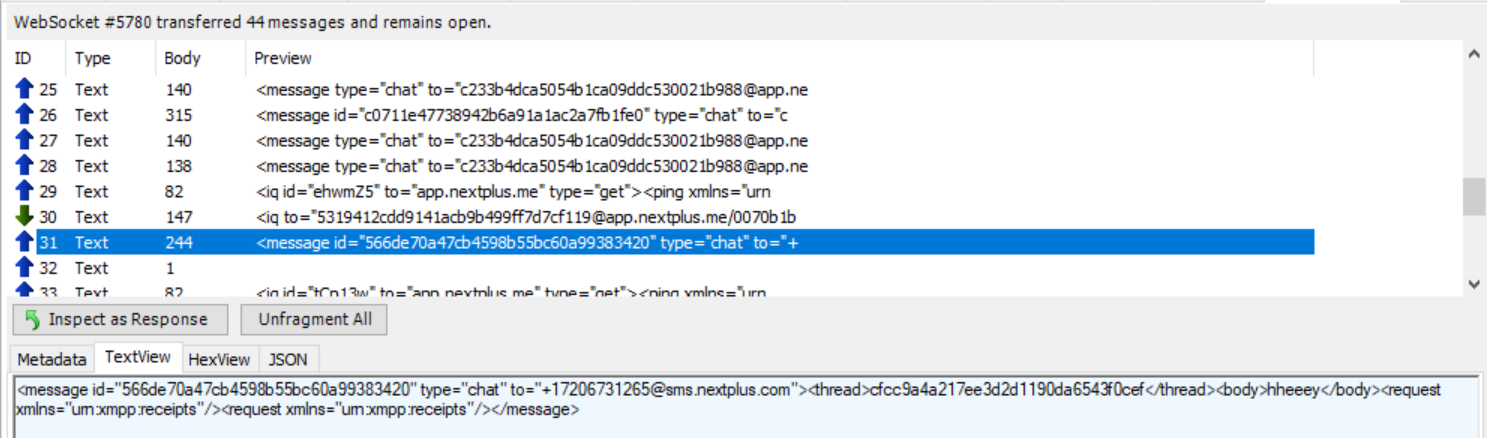

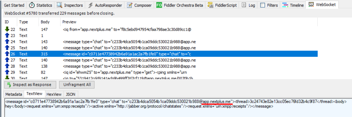

Столкнулся я с websocket впервые. Нашел либу websocket-sharp, но в связи с особенностями протокола “из коробки” она не начала работать.
Почитав документацию по данному субпротоколу, я предположил, что все отличие в дополнительных заголовках и форматах сообщений.
Sec-WebSocket-Key (его значение - рандомный uuid), Sec-WebSocket-Protocol и Sec-WebSocket-Version.
Пришлось править и компилировать либу под себя. В связи с тем, что visual studio я до этого в глаза не видел, на то, чтобы добавить эти заголовки и удачно собрать библиотеку, у меня ушли сутки. Файл dll присутствует в папке с шаблоном.

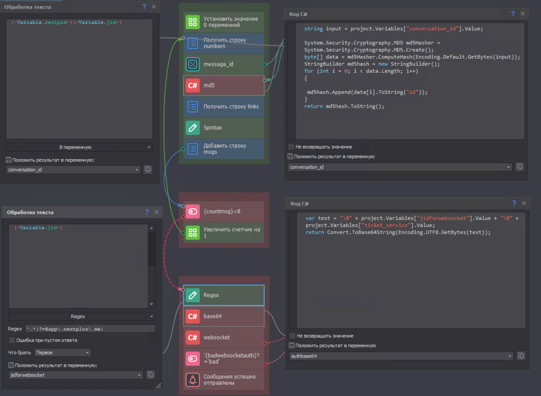

При подключении к websocket, для работы нужна авторизация:
Здесь в base64 закодировано часть jid (это внутренний id аккаунта) и токен авторизации, полученный при регистрации в таком формате:
\0 - это терминальный нуль, он же null
После успешной авторизации, можно отправлять смс:
message id - случайное 32-х символьное значение
to - номер_получателя@sms.nextplus.com
thread - смотрим значение в inspeckage. Это строка формата [номер_получателя][JID] закодированная в md5
body - текст сообщения.
В шаблоне у меня отправка построена так:
я записываю в список строки с сообщениями, а после подключаюсь к вебсокету и отправляю их:

while (project.Lists["msgs"].Count != 0) //сообщения берутся из списка msgs и отправляются по очереди
    msg = project.Lists["msgs"][0].Trim();
    ws.Send(msg);
    System.Threading.Thread.Sleep(700);
   project.Lists["msgs"].RemoveAt(0);
System.Threading.Thread.Sleep(5000);
end:
ws.Close();

Вернулся я к НП спустя месяц. И нашел крайне простой способ отправки, который проморгал в самом начале. В 2019 году в приложении была функция “Пригласи друга”. Можно было приглашать друзей путем отправки смс непосредственно из НП. Никаких вебсокетов, обычный пост запрос, ссылки проходят. Месяца через полтора разработчики просто вырезали эту функцию. И опять проект перешел в категорию “будет время, посмотрю”.
Время появилось через пару месяцев. К сожалению, я так и не нашел способа отправлять активные ссылки в смс. Но заметил, что сообщения между пользователями НП проходят через свой обработчик и ссылки работают.
Т.е. можно попробовать разослать сообщения внутри самого мессенджера. Но как спарсить базу пользователей? Из поиска можно найти только по полному логину, id здесь - это md5 хэш.
Как я и писал, за время работы мне удалось получить около 200к номеров. Так как я все данные храню в бд, я сделал выборку, получил все эти номера, убрал последние 4 цифры и почистил от дублей. Так как при получения номера я всегда использовал рандомный localeId и при таком большом количестве данных, можно предположить, что я получил практически все диапазоны, из которых НП выдает номера для своего сервиса. Вышло 12к+ диапазонов.
В приложении при вводе номера получателя НП проверяет наличие пользователя с таким номером в своем сервисе:
И, если номер в данный момент привязан к аккаунту, то будет такой ответ, из которого можно получить все данные о пользователе. Если аккаунт не активен в течение недели-двух, то сервис забирает номер. При бане аккаунта также. Сгенерировав все возможные номера и проверив их таким образом, я получил 2кк+ пользователей. Именно активных пользователей. Также плюсом к внутренней рассылки - это то, что не нужно получать номера.
Дважды в месяц я перечекивал эти 2кк+ номеров, получая примерно 400-500к новых пользователей, так как номера. Рассылка по ним приносила $1.5-3к в месяц. Но в мае этого года ввели фильтр на ссылки и для сообщений внутри НП. Еще была попытка рассылок картинками, но желаемого результата я не получил.

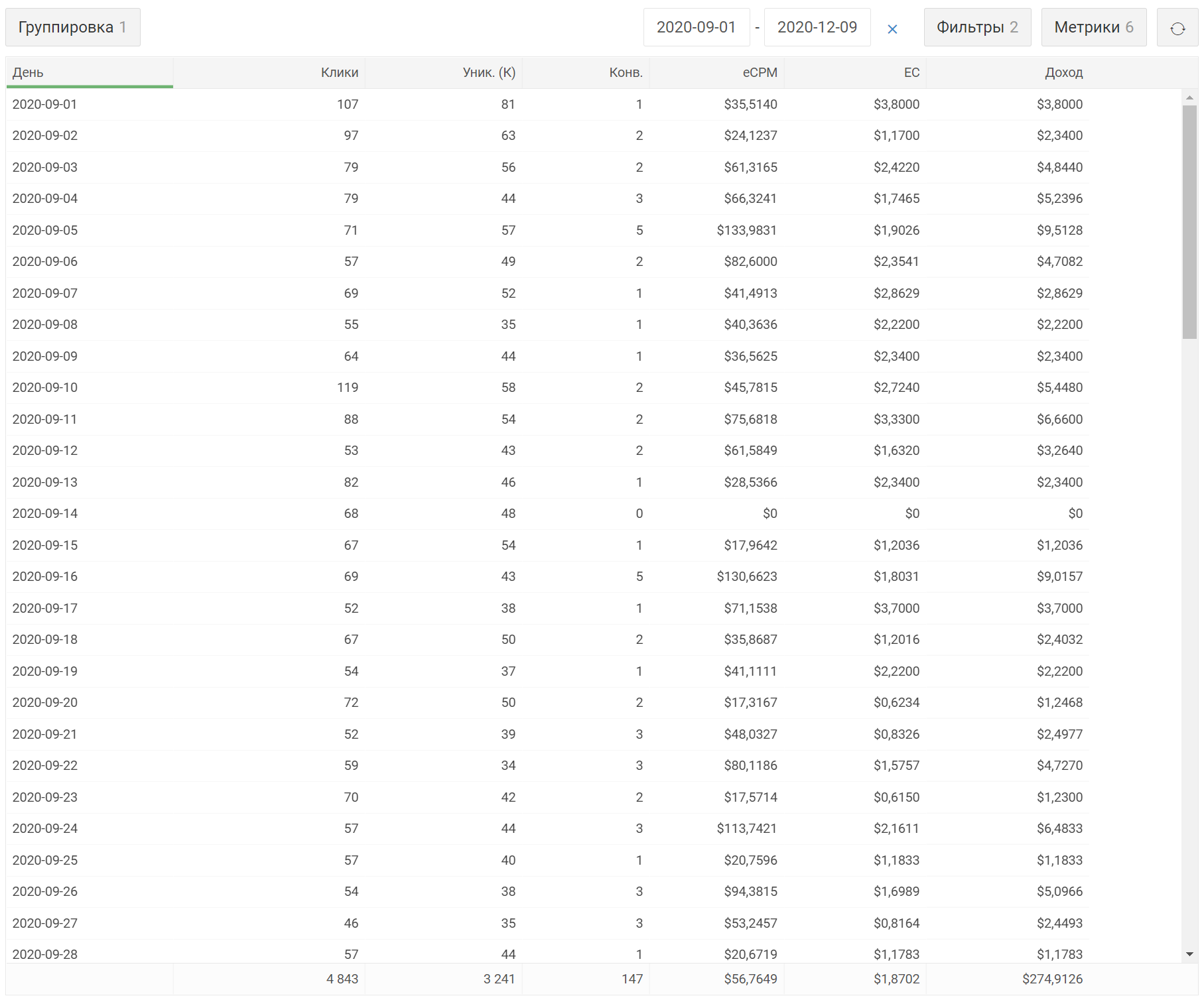

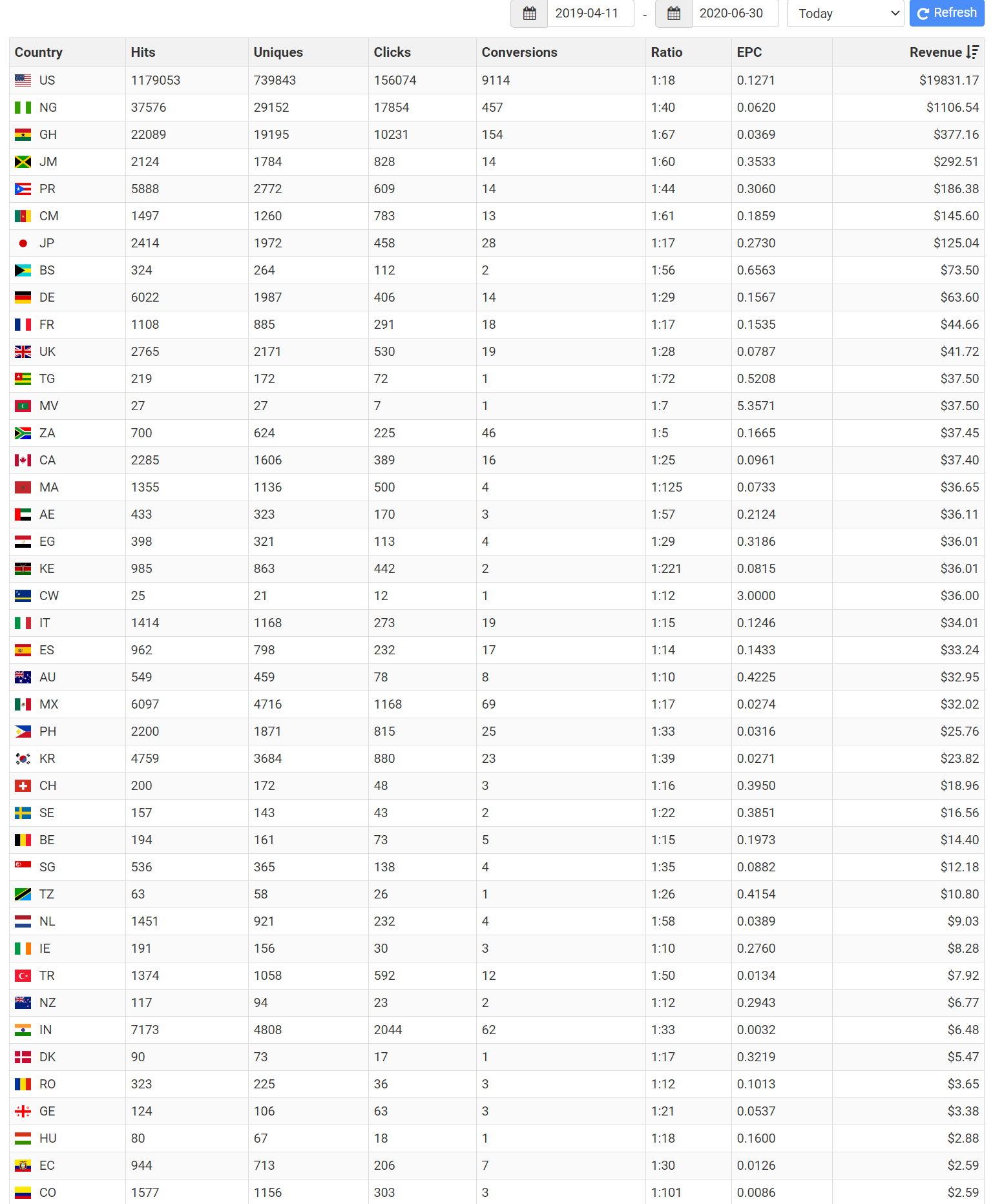

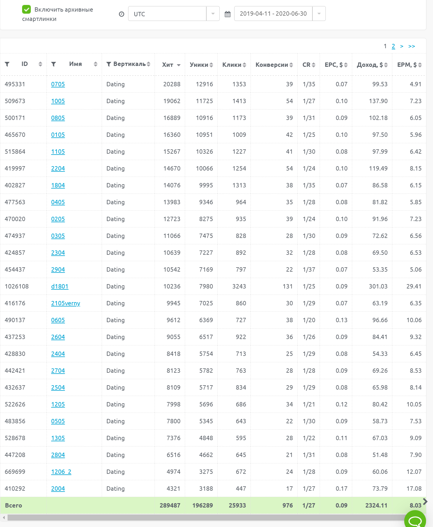

Какой-то трафик доходит и по сей день. Вот стата из тдс с 1 сентября по 9 декабря:
