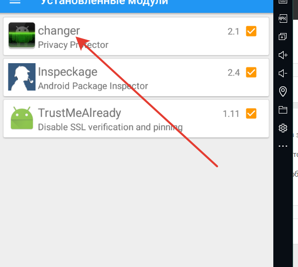

Kaspian перечитал статью, пересмотрел несколько раз видео и ты в видео обмолвился что в конце покажешь как работать с этим, но в итоге не сказал!
я так то понимаю что ты этим модулем меняешь параметры андроида.
Вопрос то такой! Ты как потом сравниваешь данные? Открываешь перед каждой регистрацией новую страницу браузера куда данные от Inspeckage падают, а потом эти вкладки как-то сравниваешь? Или как? Или может сохраняешь как-то данные по старой регистрации? Блин тут туплю что-то. Подскажи плиз!
Kaspian
23.12.2013
133
33
Да, тут косяк, забыл об этом рассказать. Но там просто разобраться самому, единственное, могу пару нюансов выделить. Для подмены в настройках следует выбирать конкретное приложение, а не подменять для всех. И еще зачастую приложения будут вылетать если подменять версию ОС или sdk.
Про сравнения параметров, я в первую очередь имел ввиду в фидлере.
Если в Inspekage получил нужный хэш, то можно его просто скопировать в блокнот и в дальнейшем сравнить со следующим.

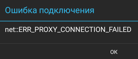

Почему-то никак не хочет работать мему через проксифаер (необходимо так же отловить скрытый вёбсокет). Прописываю свой локальный прокси (чекером он показывается как рабочий, тут всё норм), но в итоге сеть в мему не работает нигде.
Хм. Не сталкивался с такой проблемой. А фидлер что-нибудь показывает? Попробуй еще указать прокси 127.0.0.1:8888.
Fidler в исключения прокифаера закинул?
С 127.0.0.1:8888 такая же проблема.
В браузере мему ошибка прокси, приложения тоже ни одно не работает
Там изначально в проксифаере все приложения в исключении, если их не добавить в какое-нибудь правило.

Доступ к прокси 192.168.100.2:8888 с другого устройства есть?
Попробуй, например с мобильного зайти на 192.168.100.2:8888, должна загрузиться страничка, на которой можно загрузить сертификат фидлера.
Если доступа нет, можешь попробовать отключить брандмауэр.
Сам локальный прокси работает и мему работает через него тоже нормально. Проблемы начинаются, когда пытаешься подключить в эту цепочку проксифаер. Можно ли как-то перехватить скрытый вёбсокет по другому без проксифаера?
Наткнулся на такую же проблему, для решения советуют отключить из проксирования fiddler (в том случае charles, но смысл тот же). Но ведь тут его как раз нужно включать в цепочку чтобы перехватить вёбсокет, а с включённым не работает.

У кого-то всё-таки получилось запустить связку proxifier-memu-fiddler для перехвата сокетов или только у меня такая проблема? Пока что так и не удалось найти причину почему не работает.
Да, конечно, так нужно сделать. Иначе у тебя замкнутый круг будет.
Что значит "включать в цепочку"?

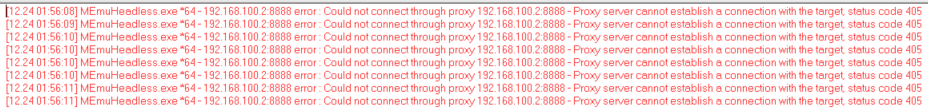

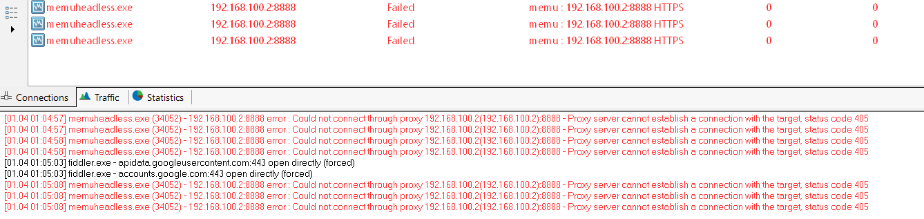

Имею в виду использовать прокси от фиддлера.
В общем когда через проксифаер ставлю в мему локальный прокси от фиддлера, то в мему нет соединения.

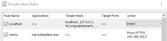

Дефолтное правило как настроено? Сбрось скрин правил полный, по кусочкам тут только гадать.
Jufel
12.06.2018
1 555
1 077
Когда отключаешь проксирование через proxifier, то всё нормально работает в мему, трафик перехватывает. Т.е. проблема в этой связке именно в проксифаере.

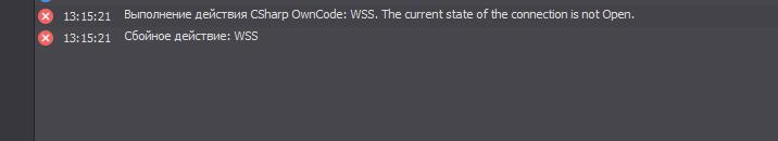

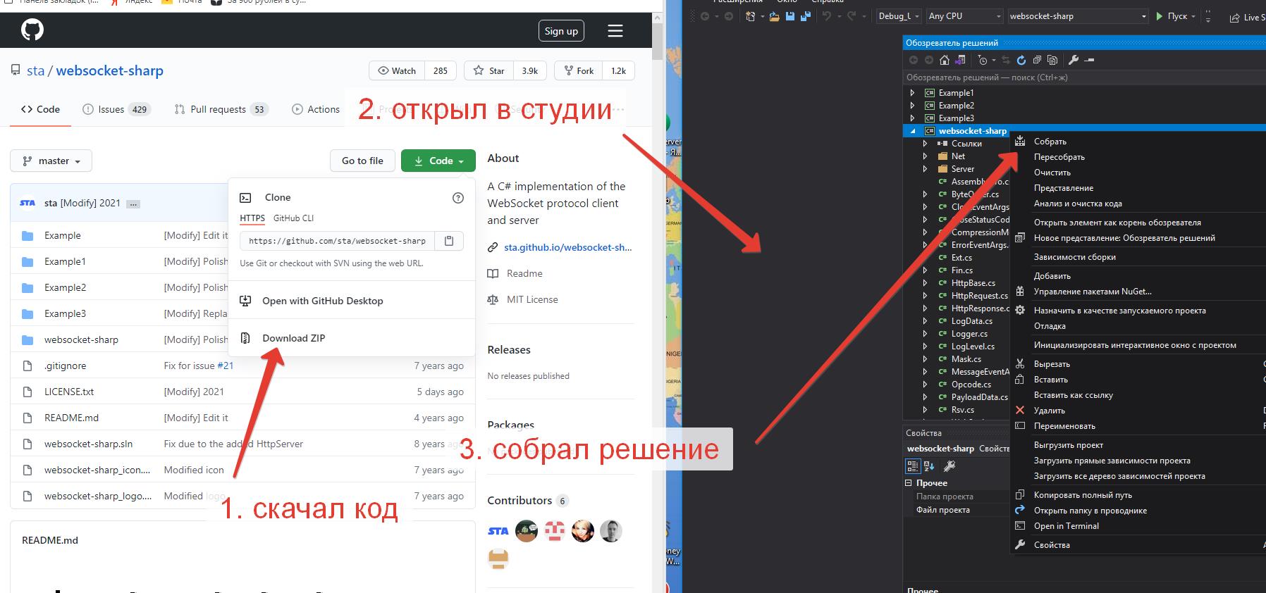

Kaspian привет, может ты сможешь подсказать что я делаю не так, ведь ты через это прошел уже!?
Закусился я тут что-то с websocket!
Скачал код, скомпилировал библиотеку без всяких изменений
70282
И она этакая собака что-то не открывает соединение!
70283
Я просто до этого код менял что-бы можно было юзер-агенты туда добавлять, ну думаю гуд - а она не завелась!
Думаю ну что-то накосячил!
Компилирую библиотеку без изменений как выше написал та же фигня!
Блин жопа от ярости горит не могу понять что не так! :D
Твоя либа работает, ты же там что-то менял и компилировал, а у меня какая-то в итоге херня!
