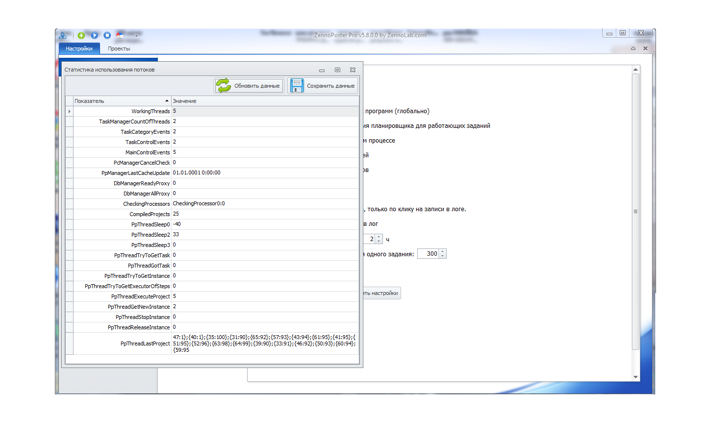

5 потоков сделает и ждет, потом только снова поднимает
  • Автор темы Автор темы Dexio
мне очень нужно чтобы работало хотя бы 80-100 потоков так как проект лайтовый
Забыл добавить. Версия бокса - 5.7.5.3, проект бесконечный, т.е. ставлю -1 для кол-ва повторений.
это вы на почту писали про то что у вас проект выполняется около 2 часов? не лайтово вроде.
да я писал на почту ну это сервис олайк н может 5 часов работать
Наблюдаю похожую ситуацию. Больше 22 потоков не получается запустить.

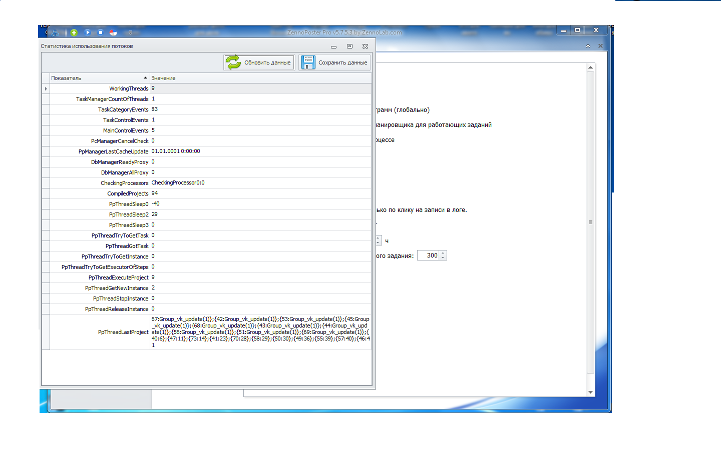

Потестил новую версию. Ничего не изменилось. Зеннобокс. Еще хотел бы узнать, rostonix, какая длительность подразумевается под короткими проектами? У меня сейчас идет постинг страниц на сайты, это можно считать коротким проектом?
на скринах нет проблемы о которой говорили в этой теме
сколько выполняется шаблон по времени?

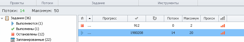

Собственно проблема: имею 8 проектов все зациклены.
После 50 проходов цикла поставил перезагрузку инстанта.
Бывало работало как надо. А теперь такая картина:
Первый самый шустры поток доходит до момента перегруза инста, закрывается и уже не открывает.
Далее один из следующих потоков делает тоже самое( И так в общем то говоря до конца.! Но все бы хорошо но если вдруг один иди несколько потоков например забанились ресурсом или ресурс лежит то это все дело весит до нескончаемости....
Теперь привожу все на скринах:
- первый проект ушел на перезагрузку инста.
- еще несколько потоков дошли до рубежа перезагрузки.
А вот тут остались последние 3 (скажем так очень тупящих ресурса)....
И вот собственно такая картина будет очень на долго.
То есть я так понимаю пока все потоки не уйдут в перегруз свежие не появятся.
Очень сильно хотелось бы чтоб пофиксили данный баг!(
Прошло минут ~15.
Поспособствовал чтоб отстающие потоки все же дошли до рубежа перезагрузки.
После чего произошла нормальная перезагрузка всех проектов.
Дальше картина повторяется.
Думаю с моего отчета все понятно)
