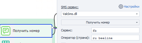

В кубике "получить номер" указать сервис на который нужно получить смс (обычно 2 буквы, например, fb), страну и оператора.
82760
Поля заполнения номера и кода нужно подстроить под свой сервис.А так же кнопки отправки, повторной отправки сообщения, и изменения номера. У меня стоит пример из ФБ.

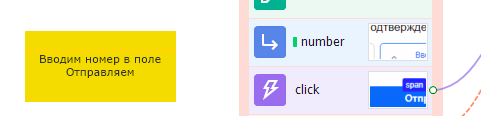

Здесь, где number указываем поле для ввода на своем сайте и собственно клик по кнопке отправки.
82751

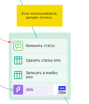

Здесь меняем клик на обновить/изменить номер телефона.
82756

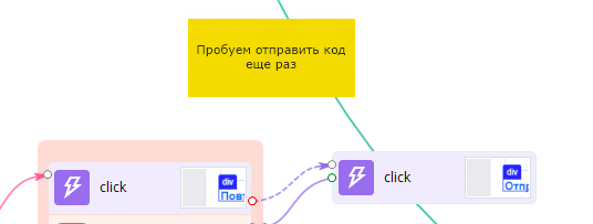

2 клика заменить на отправить смс еще раз на вашем сервисе.
82761

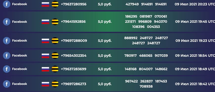

Небольшая статистика.
82679
