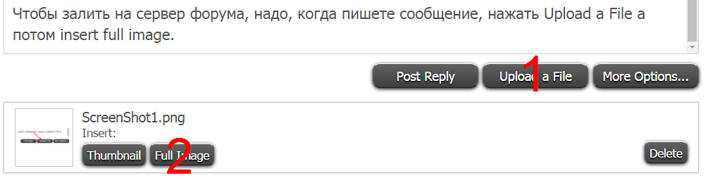

Чтобы залить на сервер форума, надо, когда пишете сообщение, нажать Upload a File а потом выбрать insert Full image (вставить в текст полное изображение) или Thumbnail (уменьшенное). В этом примере я вставил полное изображение.

Чтобы залить на сервер форума, надо, когда пишете сообщение, нажать Upload a File а потом выбрать insert Full image (вставить в текст полное изображение) или Thumbnail (уменьшенное). В этом примере я вставил полное изображение.Посмотреть вложение 12518
спасибо, залил скрины на форум и заменил ссылки.
