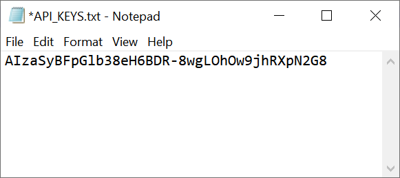

1.2. Создание файла api_keys.txt:
Создайте текстовый файл с названием api_keys.txt в той же директории, где будет находиться ваш Python-скрипт. В этот файл вставьте ваши API-ключи Gemini, каждый ключ на новой строке. Это позволит скрипту автоматически ротировать ключи в случае превышения лимитов запросов.
Пример api_keys.txt:
YOUR_API_KEY_1
YOUR_API_KEY_2
YOUR_API_KEY_3
example api_keys.txt file
