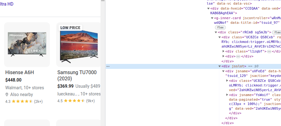

Приветствую.
Проблема:
При наведении мыши на некоторые картинки из выдачи срабатывает анимация этих баннеров. После этого все остальные действия Зеннопостера начинают тормозить, скорость падает в 15-25 раз.
Инструменты разработчика указывают, что срабатывает событие ONMOUSE на участке
b.ka.reject(Aoa))
После чего запускается анимация
Этот участок (функция) находится в скрипте под названием (вторая половина названия может меняться)
m=attn,cdos,gwc,hsm,jsa,mb4ZUb,d,csi,cEt90b,SNUn3,qddgKe,sTsDMc,dtl0hd,eHDfl
Допустим я выяснил что эту функцию JS можно отключить или подменить.
Как это можно сделать "на лету"?
    479,7 KB · Просмотры: 17
Чтобы изменить сам JS на лету, нужен доступ к CDP протоколу, там конкретно можно дебаггером присобачиться и пока оно на брейкпоинте, вставить свой код который будет изменять объект.
Я так посмотрел, там же можно просто элемент в хтмле удалить, т.е. обычным джаваскриптом, который будет по селектору удалять элементы из страницы, и тогда товары не будут увеличиваться при наведении и естественно не будет анимации
Вот этот вот div jsslot удалить
Реакции: volody00 и nail2501
Привет. Спасибо. Работает.
