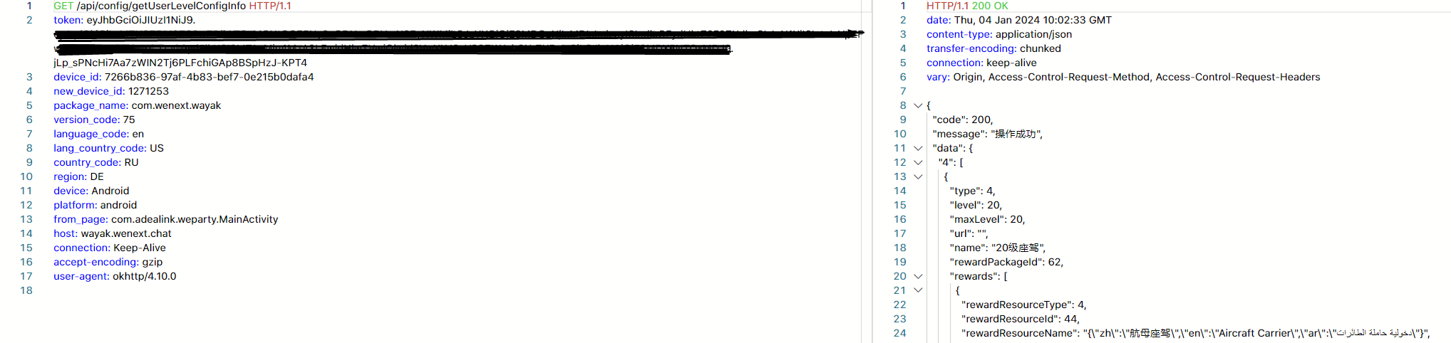

Разберём весь процесс от настройки до поиска запросов и их подмены.
Инструменты которые тебе понадобятся:
  1. Эмулятор LDPlayer 9 .
  2. Сниффер Charles . ( * Пробная версия или же full с моего архива )
  3. FRIDA
  4. Сервис поиска apk

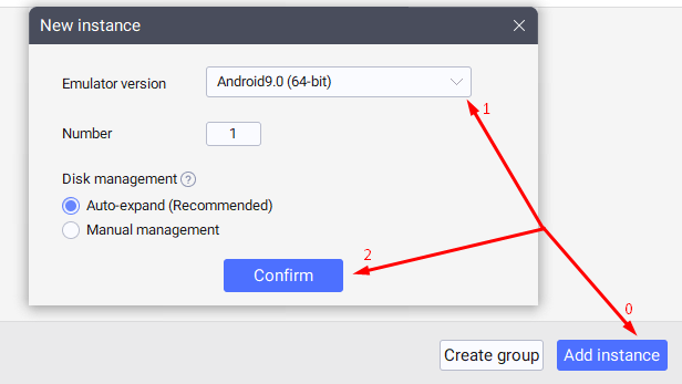

>> Создание образа и предварительная настройка <<

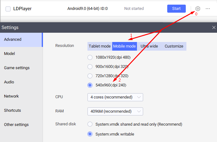

После установки LDPlayer , открываем LDMultiPlayer и создаём новый образ Android 9:
115400

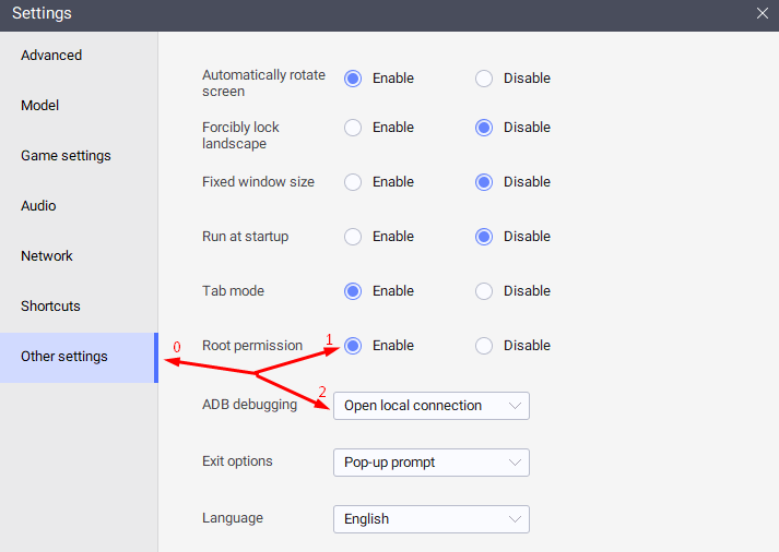

Заходим в настройки включаем Root и ADB ( Открыть локальное соединение ) :
115402
Так - же настраиваем разрешение:
115401

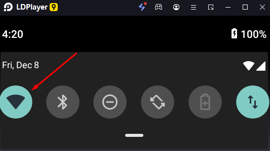

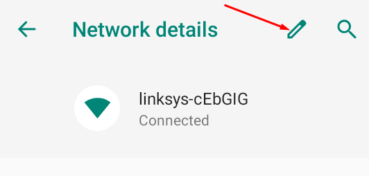

Запускай ранее созданный образ Android 9 - свапай верхнюю шторку вниз, жми на иконку
115404
и попадешь в настройки
WI-FI.
Кликай на
далее на
115406

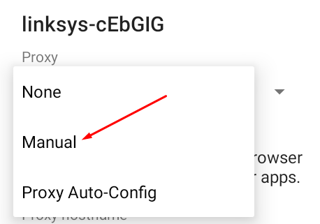

и в выпадающем списке выбирай
Manual .
115403
115407
115408

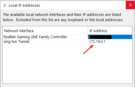

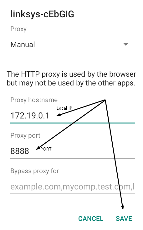

Далее нужно прописать твой Local IP address и Port.
Для этого запускай Charles и переходи на вкладу HELP -> LOCAL IP ADDRESS ( Выбирай нужный сетевой адаптер ! )
* В моём случае это sing-tun Tunnel, так как я использую VPN.
115409
115410
Так-же Local IP address можно узнать через
CMD - используя команду ipconfig:
115411

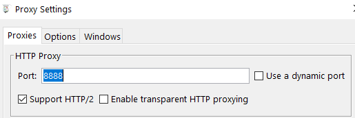

Port по умолчанию 8888 ( * его можно поменять в настройках PROXY - Proxy Settings )
115412
Прописывай эти данные в настройки WI-FI и сэйвись:
115413

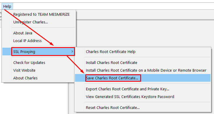

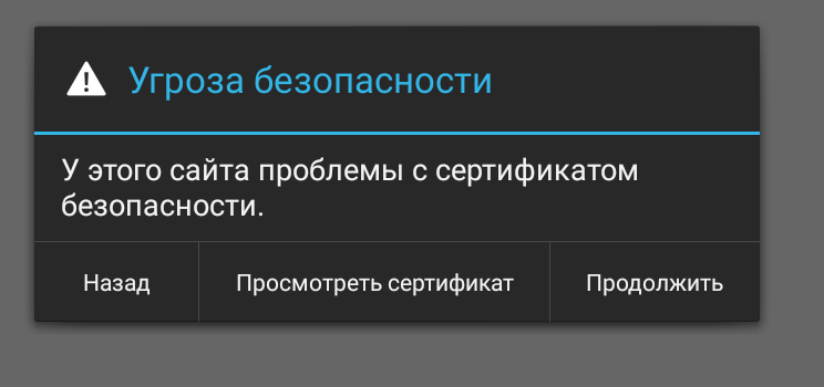

Выходим на финишную прямую и устанавливаем сертификат на устройство:
  • Открывай браузер
    115414
    115415

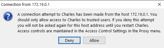

  • Скорей всего увидишь запрос на соединение, жми Allow иначе Charles не сможет принимать запросы.
    115464
  • В адресуню строку прописывай chls.pro/ssl
    115416
  • После загрузки сертификата - кликаем по нему и устанавливаем
    * ЕСЛИ Сертификат не скачивается, то сохрани его на пк и закинь на устройство
    115465
    115466

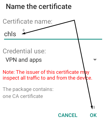

    * Имя сертификата любое.
    * Если попросит установить
    PIN на устройстов - устанавливаем.

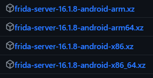

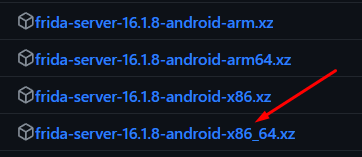

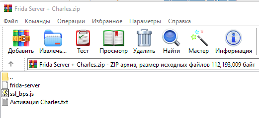

Далее необходимо загрузить frida-server с GitHub или использовать frida-server из моей сборки.
115422
* После завершения загрузки - распакуй содержимое архива в папку где у тебя установлен
* Переименуй frida-server-16.1.8-android-x86_64 в frida-server
* Так-же найди там файл adb.exe

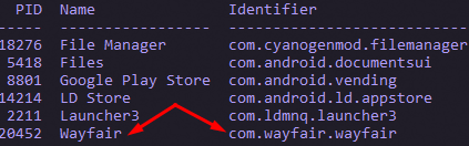

Теперь открываей обычную cmd и используй команду frida-ps -Uai // Выводит список процессов
Ищи приложение по названию и копируй его идентификатор:
com.wayfair.wayfair

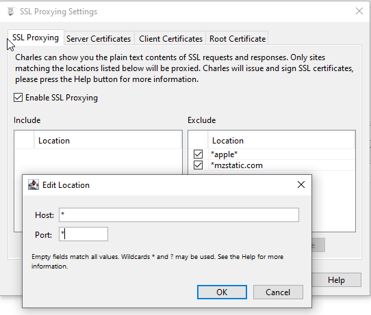

Запускай Charles и выключай Windows Proxy [ Cntrl + Shift + P ] , что-бы не засорять лог запросами с пк.

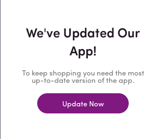

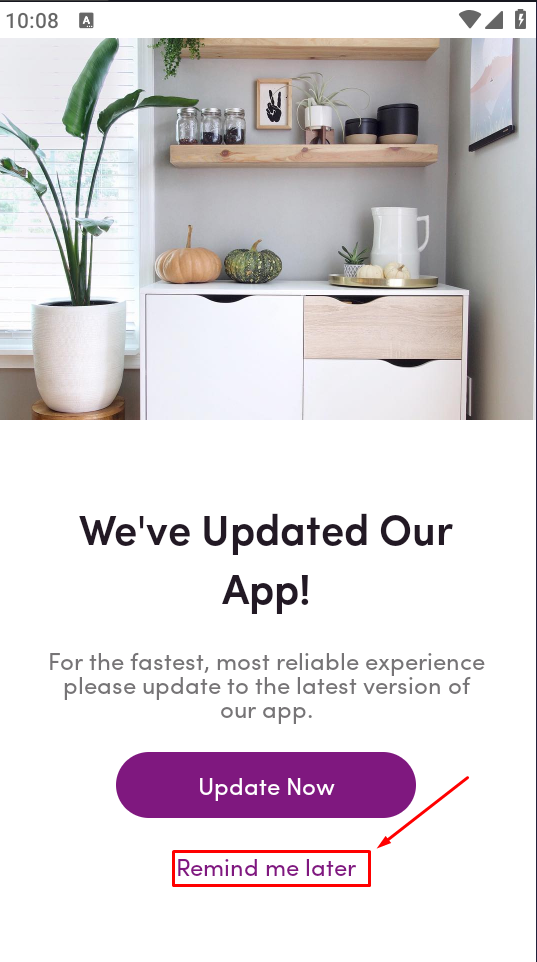

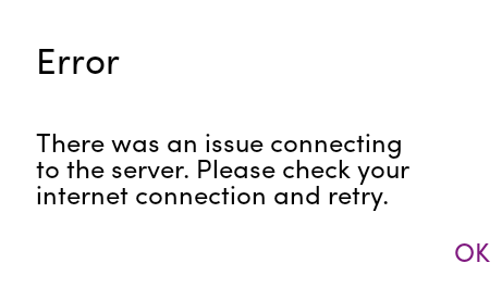

После запуска приложения увидишь, что оно требует обновление.
115435

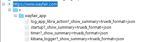

Следующим шагом будет поиск запроса отвечающего за проверку обновлений или проверку версии приложения.

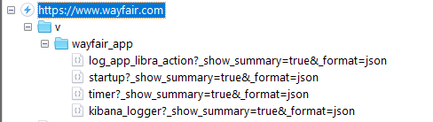

* Анализируем лог и видим 2 обращения по адресу https://www.wayfair.com и https://t.wayfair.com
* Давай раскроем список запросов по адресу https://www.wayfair.com
115437
* В первом запросе log_app_libra_action.... отсутствует интересующая нас информация.
115438

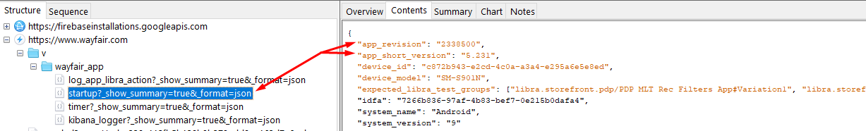

* А вот во втором запросе уже есть интересные данные:
115441
Параметры в заголовках, отвечающие за версию приложения:
app_revision": "1806400", "app_short_version": "5.75.2", "system_version": "9"
Ты можешь в режиме реального времени отредактировать запрос и подменить эти значения:
НО! Где нам взять актуальную информацию об app_revision и app_short_version ?
+ Загружай последнюю версию приложения и следуй шагам с самого начала >> Перехват и подмена запросов <<
* не забудь удалить старую версию перед установкой новой.
+ В этом же запросе узнаем актуальные данные:
"app_revision": "2338500", "app_short_version": "5.231",

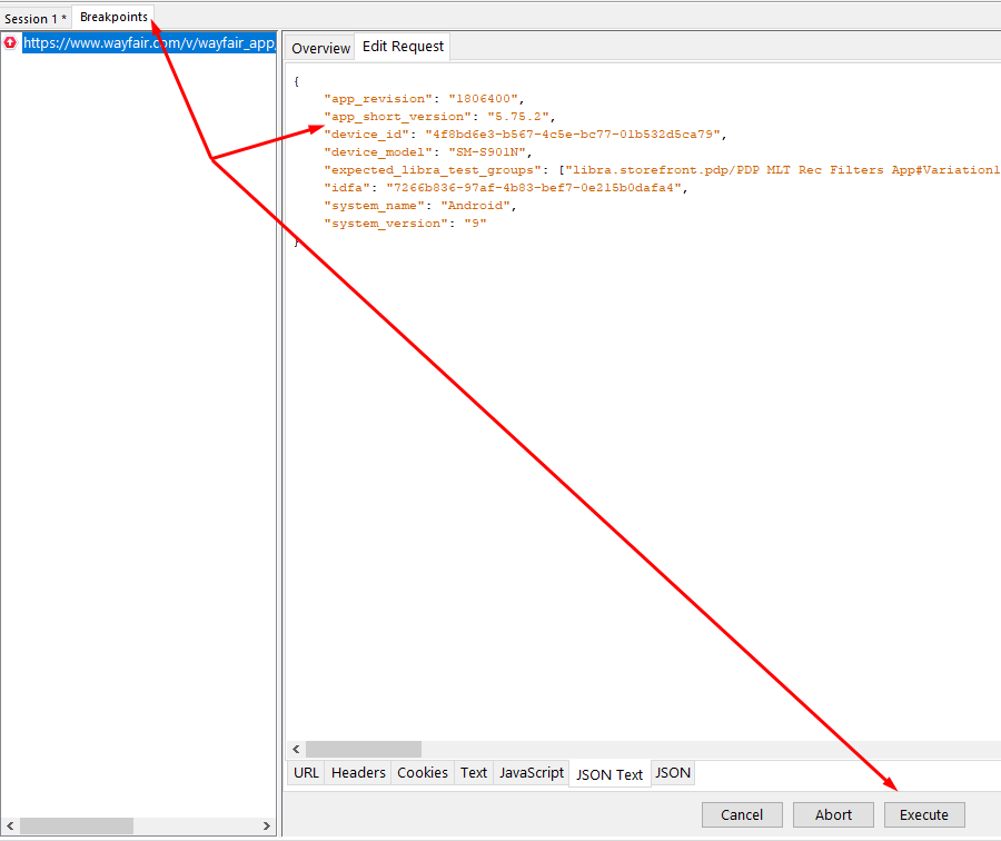

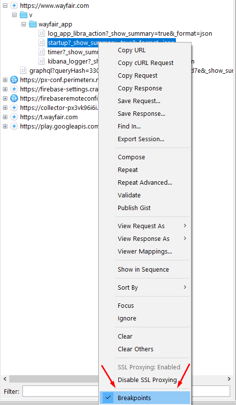

2: Кликай правой кнопкой мыши по нужному запросу и выбирай breakpoints ( * Точка останова - позволяет остановить выполнении программы в определенном месте )
115442
3: Перезапускай приложение и жди когда Charles сделает остановку в нужном месте.
4: Ты можешь изменить нужные параметры и отправить запрос нажав Execute .
115443

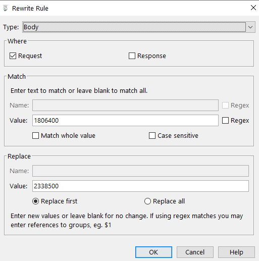

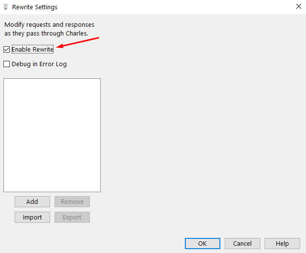

Поэтому мы будем использовать массовую подмену параметров.

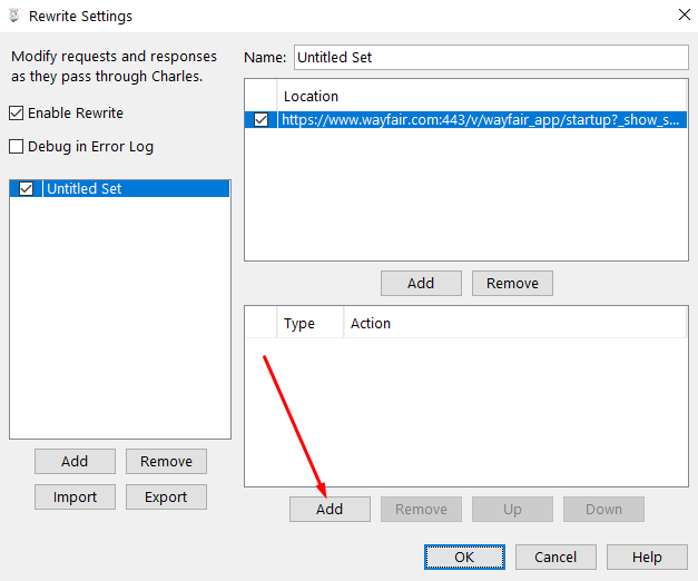

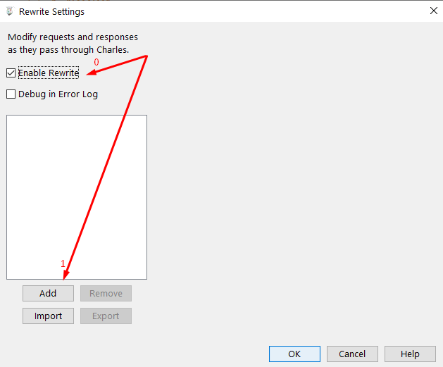

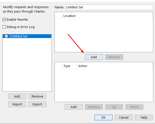

Для подмены нескольких параметров используй функцию Rewrite -> Tools - > Rewrite ( Cntrl + Alt + R )
0: Жми на Enable Rewrite а затем Add
115446
1: Затем ещё раз на Add , но в появившемся окне!
115447

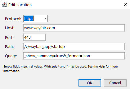

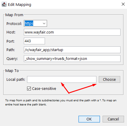

2: Заполняй данные из нашего запроса: https://www.wayfair.com/v/wayfair_app/startup?_show_summary=true&_format=json
Protocol: https Host: www.wayfair.com Port: 443 Path: /v/wayfair_app/startup ( * до ? знака ) Query: _show_summary=true&_format=json
** Либо просто вставь ссылку в HOST и она автоматически распарсится.
115449
3: Нажимай Add в третий раз ):
115450
Тут самое интересное! Ты можешь подменить, удалить или добавить Заголовки [ Header ] , тело запроса [ Body ]
Так-же можешь подменить URL , статус ответа и т.д.
Функционал действительно топовый.

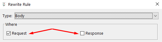

В нашем случае используем подмену в теле запроса [ body ]:
Подмену можно выполнить как в заголовках так и в ответе ( переключение чекбоксами )
115451

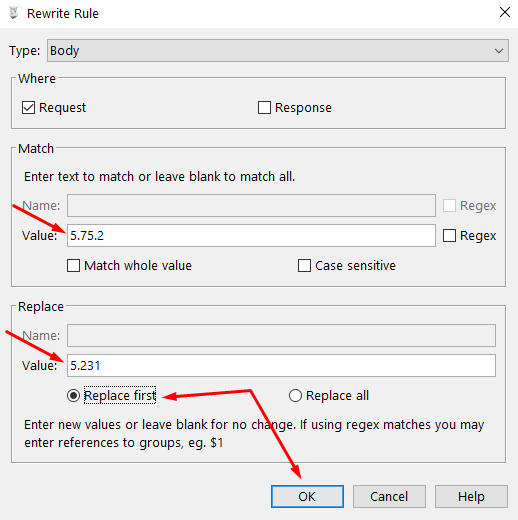

Будем использовать Match для поиска значения и Replace для его замены:
Как помнишь у нас в старой версии значение было:
А в новой: "app_short_version": "5.231"
+ Пиши в Match -> Value: 5.75.2 а в Replace -> Value: 5.231
Обязательно выбери Replace first (
* подменить один раз ) так-как в нашем запросе больше не встреяается такое значение.
115452
+ Повтори тоже самое для app_revision :
115453

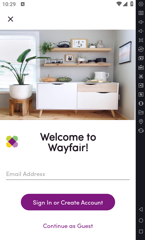

+ Перезапускай приложение командой: frida -U -l ssl_bps.js -f com.wayfair.wayfair
+ Чекай запрос:
115456
+ Чекай приложение:
115458
Теперь ты можешь пропустить обнову и перехватить запрос авторизации до изменений ( целые 3 года ) .

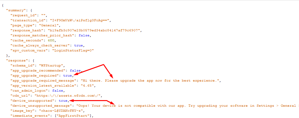

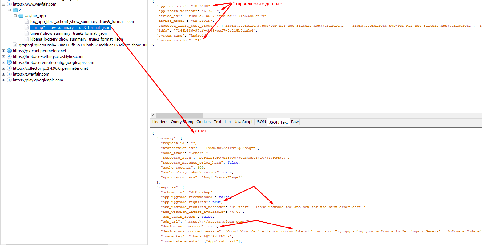

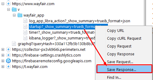

С Rewrite я думаю ты разобрался , давай теперь попробуем подменить ответ - полностью )
>> Подмена ответа в запросе <<

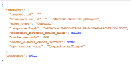

0: Сохраним ответ в файл ( Правой кнопкой по запросу - Save response )
115459

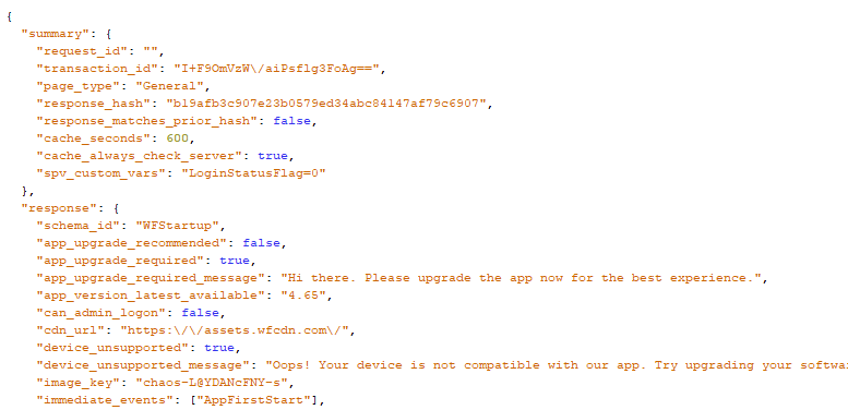

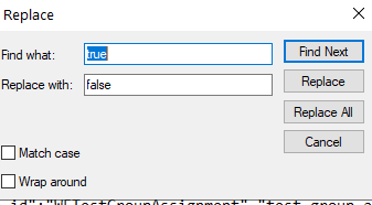

Смотри у нас в запросе есть информация про обновление и поддержки устройства.
Если
app_upgrade_required": true , то будет просить обновление.

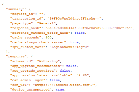

Давай заменим все начения true на false
115460
115461
Теперь правой кнопкой мыши по запросу - Map Local и в Local patch выбирай измененный файл.
115462
Перезапускай приложение и проверяй изменения. ( *перед перезапуском нужно чистить кэш приложения ).
Если было интересно, то попробуй сделать так, что-бы после запуска приложения был такой результат:
115463

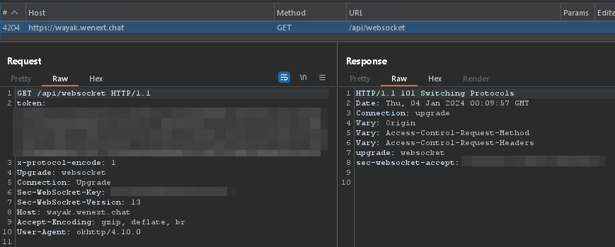

Что по поводу вебсокетов?
В интернете нет ни одного шаблонного способа его словить. Да и не шаблонного тоже.
Учитывая что фриде уже лет 5.
Может есть кто действительно разбирается, а не высосал статью из пальца. За статью спасибо, написана очень читаема, новичкам сойдет. Но подменять запросы, вместо переделки на лету кода .apk приложений с помощью фриды это искаженный смысл сервера.
Пишу здесь так как многое в паблике не объяснено. Может кто-то более упорный и когда-то хорошо разобрался как всё устроено и может подсказать. В данный вопрос про вебсокеты. Могу подсказать в каких приложениях вебсокет снифится, а в каких нет. В 99% вебсокет вы не увидите, видимо в том одном гадком гусе трассировка другая.
Названия приложений ?
wyak - здесь словишь вебсокет
Kumu, Mico, Likee, здесь нет. Начал бы с куму, с отправки привата попробовал бы выловить запрос.
Вообще по своему опыту могу сказать, что самый удобный и с максимальным функционалом это Burp. Так же в нём есть плагин Brida, который упрощает работу с Frida. Да и вообще куча других полезных плагинов. Плюс поддерживает работу с WebSocket.
Спасибо за статью! Отличное оформление и подача. Прямо полноценный гайд, понятный и наглядный, по больше бы таких статей в конкурсе)
Реакции: blackbyte
Всё описанное мной выше, по поводу того что вебсокет не работает, распространяется и на burp. Он отлично ловит вебсокет условно в виндовсе. Но не ловит их в приложениях. Поэтому вопрос актуальный, на счет настройки фриды. За плагин спасибо.
А откуда уверенность, что в тех приложениях используется именно WebSocket? Вот например пробовал разобрать приложение Bumble, там скорее всего какой-то другой тип не-HTTP трафика. Возможно тут так же. На досуге гляну эти прилолжения.

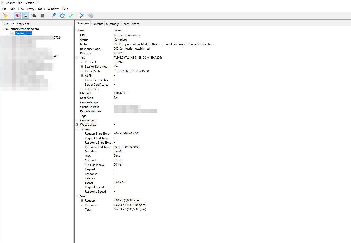

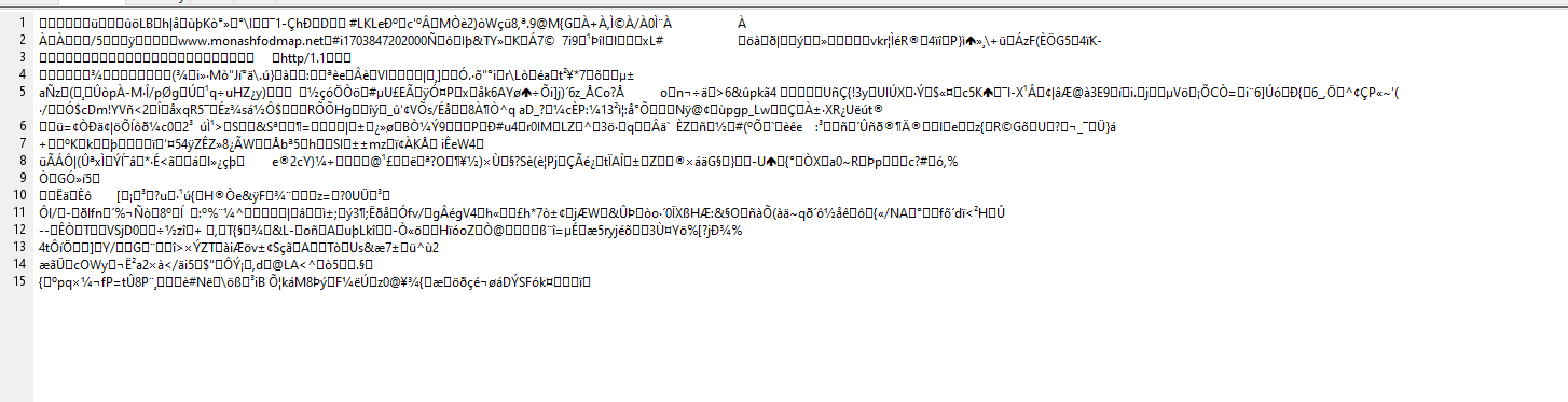

Я когда пробовал сниффать Charles, у меня почему то краказябры в запросах, так и не понял как их победить
Необходимо установить сертификат, в данном случае от Charles, чтобы можно было расшифровывать https трафик.
Реакции: Kulya
получается, если приложение перешло на новую версию например апи, а старые версии, которые работали по другому, сейчас просят обнову, то этим способом можно обойти эту проверку и посмотреть старую версию апи?
Всё верно!
Это самая малая часть, что можно сделать.
Реакции: Petr_G и Roman*

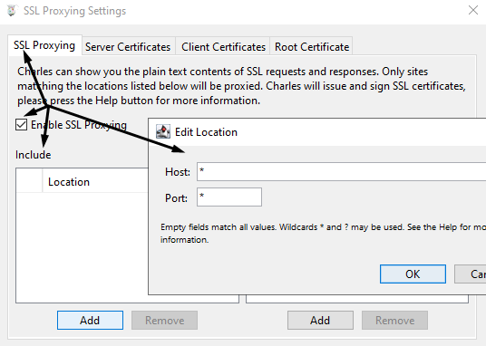

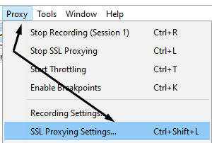

Только заметил, что упустил важную часть при настройке Charles.
Обязательно заходим в настройки SSL PROXYING и в include нажимаем add - прописываем * в host и port.
116144
116145
Спасибо за статью. В архиве Frida Server + Charles - нету Чарлеза.

Сертификат поставил, все сделал по гайду, но все равно в запросах такой бред
Глянул Kumu, в логах всё есть кроме сообщений в чаты. Но тут используется какой-то другой тип трафика, не websocket, т.к. websocket инициируется по HTTP через рукопожатие, т.е. браузер передаёт на сервер http запрос с такими заголовками:
Connection: Upgrade
Upgrade: websocket
Получает в ответ:
HTTP/1.1 101 Switching Protocols
Connection: Upgrade
Upgrade: websocket
И теперь можем отправлять сообщения по вёбсокету.
В первом приложении wyak эта инициализация есть, а вот в kumu нет
