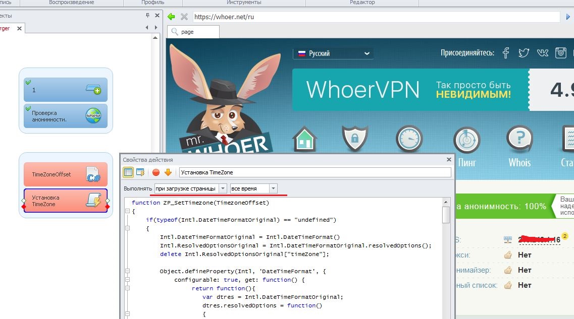

Помогите вот с такой делемой.... Нюхом чую, что меня сайт палит именно когда открывается вкладка и я не могу в это время корректно подменить время.
При нажатии на кнопку, меня сайт тут же перекидывает на другую вкладку с переходом по ссылке.
С эмитировал это действие.
Как правильно настроить, а то вроде ничего не получается... Ставить эмуляцию времени между открытием вкладки и переходом на страницу - не вариант, это для наглядности механизма переброски юзера на другую вкладку с дальнейшим переходом по ссылке.

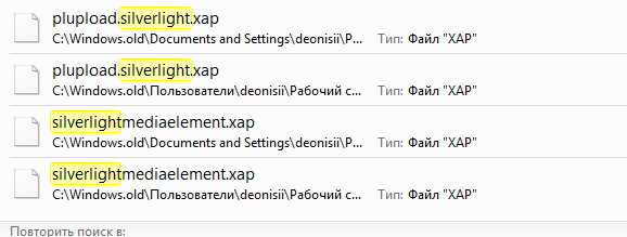

Попробуйте воспользоваться поиском файла mms.cfg на жестком диске.
И отпишитесь по результату, пожалуйста.
Попробуйте найти папку на жёстком диске по ключевому слову Silverlight.
Пробовал искать поиском и папку и файл, ничего не находит.
На другом компе есть Macromed и Flash, но нет файла mms.cfg
По скриншоту непонятно, сработала эмуляция времени или нет, и в какой момент времени.
Да и не видя сайта, тяжело сделать какие-либо выводы.
Silverlight у Вас установлен? Проверьте.
То, что на скриншоте - это остатки от старой версии Windows, после переустановки.
По поводу mms.cfg. Если папка есть, но файла нет, Вы можете создать его самостоятельно (в UTF8 кодировке).

у меня нет такой папки вообще на пк
Посмотрите, установлен ли у Вас Silverlight.

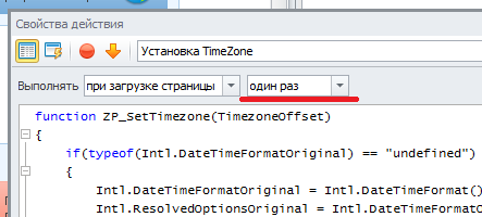

Сработала, на скрине видно, 100% анонимности. Но это в пределах одной вкладки.
В момент открытия и перехода на новую вкладку по ссылке, анонимность времени слетает если у вас время +2 а у прокси +3 допустим. Вот в чем вся делема.
