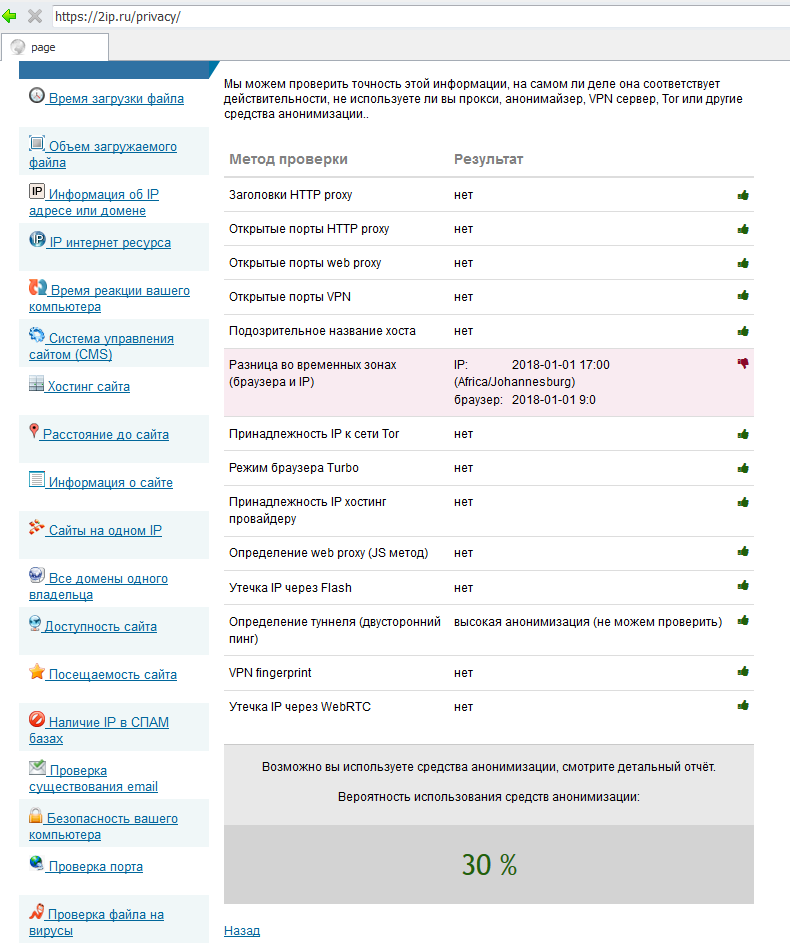

Flash (утечка IP)
Флеш отключено. Файла по указанному пути нет.
Захожу через прокси на https://2ip.ru/privacy/ и выполняю тестирование
В результате:
Можно ли как повлиять на это в Зеннопостере, или это виноваты прокси?

Поэкспериментировал по с эмуляцией часовых поясов и ошибка пропала на https://2ip.ru/privacy/ , но появилась на https://whoer.net/ru
Как понять кокой из сервисов правильно определяет часовой пояс прокси? На одном 17 часов показывает, на другом - 9.

Flash (утечка IP)
В результате:
Здесь Flash непричём. На скриншоте разница времени, которая фиксится кодом эмуляции из раздела "Таймзона".
Вы можете это проверить в ручную, пробейте часовой пояс страны прокси в поиске и сравните результаты сервисов.
