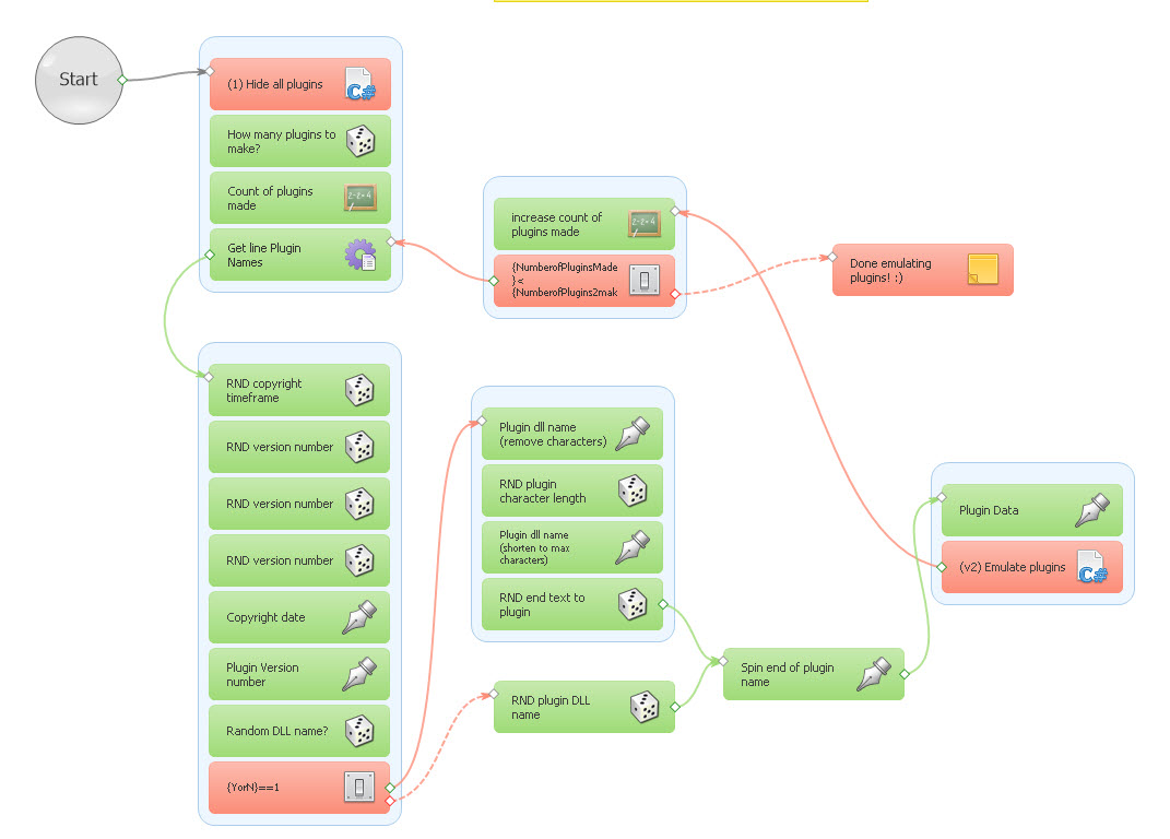

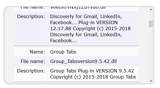

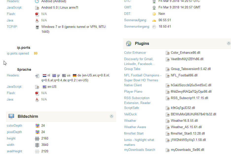

@ibred
Большое вам спасибо за замечательный код! Очень полезно. :-)
Я использовал ваш код для создания шаблона для эмуляции произвольного количества плагинов.
Это «Chrome» плагины, но он также работает для других браузеров и для мобильного браузера.
Загрузите шаблон эмуляции плагинов здесь:
https://www.dropbox.com/s/eqbg01thzfbx2aq/Emulate browser plugins.rar?dl=0
Template:
результат:
Реакции: Bablozavr, lzlmrf и vasbka

поэтому первый язык будет использоваться в качестве основного языка браузера?
Я пробовал с whoer.net и каждый раз, когда страница была на другом языке (французский, немецкий и т. Д.),

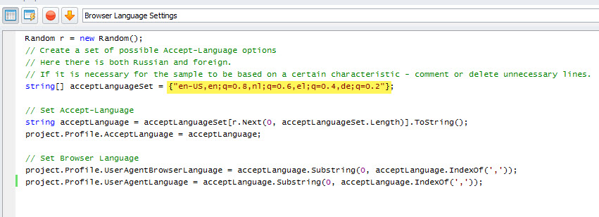

Покажите код сниппета.
Я хочу, чтобы браузер находился на «английском языке» (English), но также чтобы сделать случайные другие языки похожими на разных реальных пользователей.
Random r = new Random();
string[] acceptLanguageSet = {
"en-US,en;q=0.5",
"en-gb,en;q=0.5",
"en-au,en;q=0.5",
"en-ca,en;q=0.5",
"en-ca,en;q=0.8,fr-ca;q=0.6",
"en-US,en;q=0.8,es;q=0.6",
"en-US,en;q=0.8,nl;q=0.6,el;q=0.4,de;q=0.2",
"en-US,en;q=0.8,nl;q=0.6,el;q=0.4,bg;q=0.2",
"en-US,en;q=0.8,nl;q=0.6,el;q=0.4,zh;q=0.2",
"en-US,en;q=0.8,nl;q=0.6,zh-hk;q=0.4",
"en-US,en;q=0.8,nl;q=0.6,fi;q=0.4",
"en-US,en;q=0.8,fr;q=0.6,fr-ca;q=0.4",
"en-US,en;q=0.8,de-ch;q=0.6,fr-ch;q=0.4",
"en-US,en;q=0.8,ga;q=0.6,it;q=0.4",
"en-US,en;q=0.8,lb;q=0.6,de;q=0.4",
"en-US,en;q=0.8,no;q=0.6,es;q=0.4",
"en-US,en;q=0.8,es-co;q=0.6,pt-br;q=0.4",
// Set Accept-Language
string acceptLanguage = acceptLanguageSet[r.Next(0, acceptLanguageSet.Length)].ToString();
project.Profile.AcceptLanguage = acceptLanguage;
// Set Browser Language
project.Profile.UserAgentBrowserLanguage = acceptLanguage.Substring(0, acceptLanguage.IndexOf(','));
project.Profile.UserAgentLanguage = acceptLanguage.Substring(0, acceptLanguage.IndexOf(','));
one
22.09.2015
6 988
1 305
Уберите запятую в конце строки здесь:

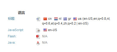

KitKat21
02.05.2017
268
192
хмм еще в китайском
Может быть, просто whoer.net неточен? Когда я посещаю другие сайты, такие как twitter.com, он находится на «английском».
Спасибо за вашу помощь!
И здесь языки имеют «китайский» как первый язык, а не английский:

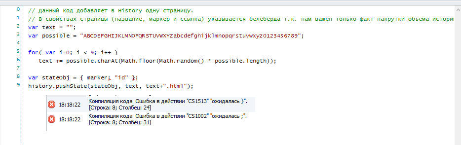

это у меня не работает потому что пути неправильные?
http://prntscr.com/iqnr5f
http://prntscr.com/iqnrf4
И еще зачем бродилка по сайтам?
извините, я не знаю, почему это не сработает для вас. Вы можете пропустить этот блок и просто использовать первый кеш для удаления и куки-файлы.
генерировать фальшивую историю
Если вы знаете лучший способ, дайте мне знать! :-)

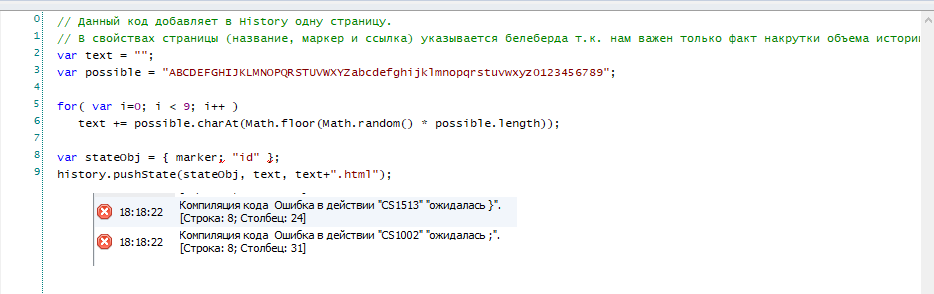

Здраствуйте. Такой вопрос по поводу history.length
Протестировал такой код в браузере (там все отлично работает и вьіводит правильньій результат)
то есть делаем рандомную накрутку истории в вкладке от 0 до 10. и возвращаем длину в переменную (переменную в екшене, конечно, указал) и вьібрал "на текущей странице". Код страбатьівает. Но ничего не возвращает. Пробовал вместо `history.length` вставить `widnow.history.length` но то же самое. В чем моя ошибка, если знает кто, и как ее можно поправить, дабьі получать реальное количество длиньі истории вкладки.
var text = "";
var possible = "ABCDEFGHIJKLMNOPQRSTUVWXYZabcdefghijklmnopqrstuvwxyz0123456789";
var z = 0;
for(z = 0; z<Math.floor(Math.random() * Math.floor(10));z++){
    for( var i=0; i < 9; i++ )
        text += possible.charAt(Math.floor(Math.random() * possible.length));
    var stateObj = { marker: "id" };
    history.pushState(stateObj, text, text+".html");
return history.length;//return was added after comment below
SOLVED:
Когда олень найдет ошибку - он перестает бьіть оленем ©
return не сделал, и сижу тут спрашиваю, что не так))
все работает)
