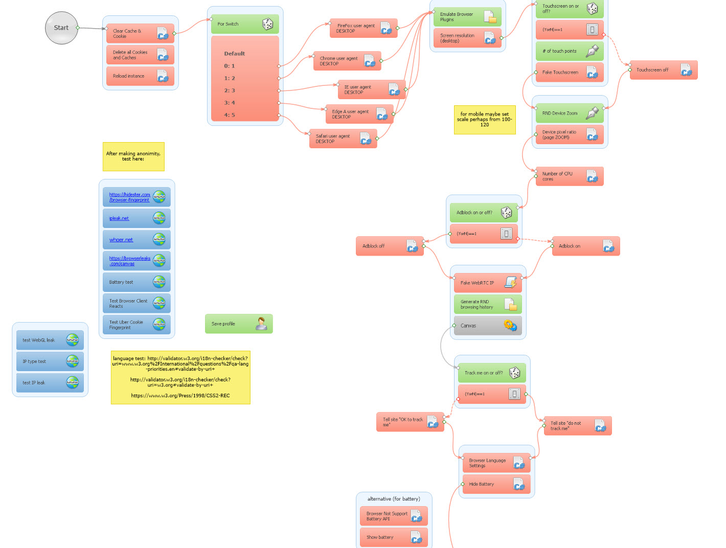

Каким кодом можно добавить локальный айпи, второй строчкой в WebRTC, что бы было так?

Сделал всевозможножные комбинации параметров анонимности аккаунты. Тесты whoer и 2ip пишут что верятность использования средств анонимизации в разных аккаунтах от 40 до 99%. Эту вероятность вообще реально сделать нулейвой?
ibred
04.04.2015
3 835
3 564
Если показывает не 100% результат, значит сделали не всевозможное.
На Whoer выводятся уведомления, поясняющие почему Ваша анонимность хромает. Исправляете - получаете результат, все необходимое для этого есть.
