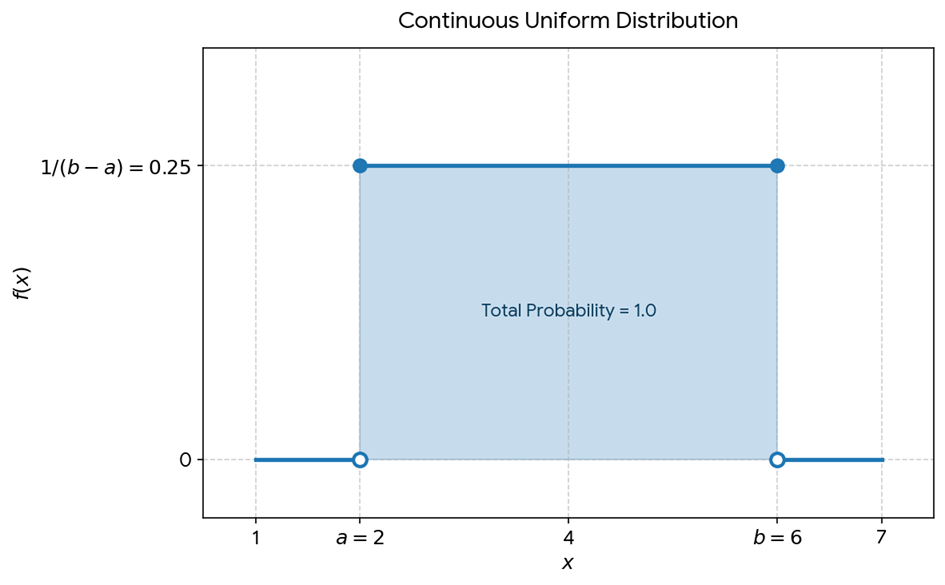

Обычная пауза и равномерное распределение
Thread.Sleep(rnd.next(2000, 3000))Если делать обычную паузу ДАЖЕ В ДИАПОЗОНЕ, то получает «равномерное распределение»
Банальный квадрат)) Где все возможные времена задержек ложатся в линию)) Просто, понятно, тупо и паливно)))
Но ЭТО ЛУЧШЕ, чем вообще отсутствие пауз или фиксированная пауза.

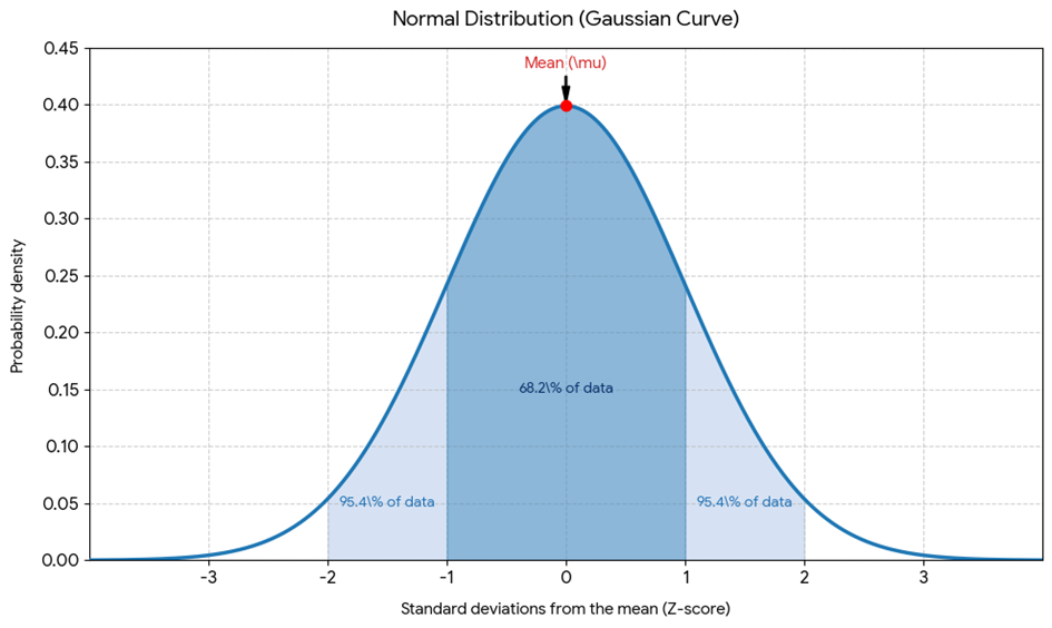

Нормальное распределение в диапазоне
Середина диапазона выпадает чаще, края реже: колокол, у которого ±3 сигмы совпадают с границами. Паузы группируются вокруг типичного значения, а не размазываются по диапазону равномерно, как у
Rnd.NextСама функция например такая как Гаусово распределение, которое можно уже добавлять в паузу
Thread.Sleep. Правильное распределение же важнее, да?))

Функция терпима к ошибкам вызова: равные или перевёрнутые границы не роняют шаблон.
Недостаток.
- Распределение симметричное. Паузы короче типичной встречаются так же часто, как длиннее. У человека не так: быстрее определённого предела он не может, а медленнее может сколько угодно. Для длительностей это главный изъян.
- Нет длинного хвоста. Значения никогда не выходят за `max`, а живые паузы иногда в разы длиннее обычных.
- Типичное значение не задать отдельно. Центр всегда посередине диапазона: если нужна «обычно 300 мс, но бывает до 2 секунд», диапазоном это не выразить.
- Края выпадают реже, чем должны. Из-за округления границам достаётся только половина ячейки. Мелочь, но на больших выборках заметная.

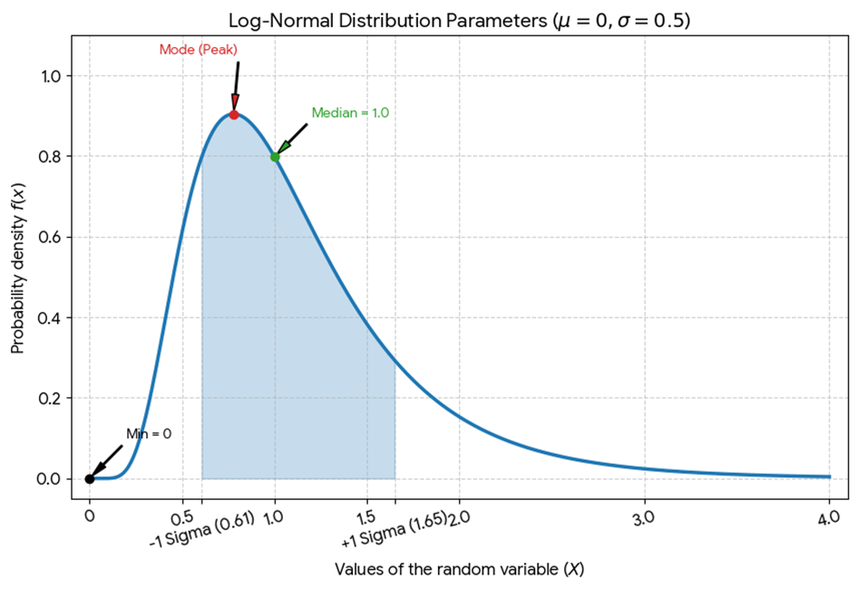

Надо искать хвосты… Где у нас обычно хвосты?
ЛонгНормальное распределение
Возвращает длительность, у которой половина значений меньше медианы, а половина больше. Короткие паузы сгруппированы плотно, длинные уходят в плавный хвост
ВОТ ОНИ ХВОСТЫ!
Например,
LogNormalRandom(600, 0.42, 120, 4000) чаще всего даёт 400–900 мс, иногда 1,5–2 секунды и совсем редко около 3.График ниже. Чтобы не парить математикой – значения показаны на графике где какое для функции.
Сама функция

private static double LogNormalRandom(double dMedian, double dSigma, double dMin, double dMax)
double d = dMedian * Math.Exp(dSigma * NextGaussianStd());
if (d < dMin) d = dMin;
if (d > dMax) d = dMax;
return d;
Ниже функция стандартного гаусового отклонения прикладного значения.

LogNormalRandom - Это самая полезная функция в наборе.- Форма распределения совпадает с формой реальных человеческих интервалов: времени реакции, пауз между нажатиями клавиш, времени на странице. Паузы проходят проверку согласия, которую не проходят ни ровные, ни равномерные, ни нормальные.
- Задаётся двумя понятными числами: медиана — «обычно столько», сигма — «насколько бывает дольше».
- Длинный хвост получается сам, без костыля
Вызывается, например, так
Thread.Sleep((int)LogNormalRandom(200, 0.42, 120, 400)); Параметры, лучше, конечно, свои задавать. Чтобы весь интернет резко не стал одинаково себя вести))Общее правило простое. Там, где пауза видна сайту как интервал между действиями человека, берите логнормальное распределение. Там, где пауза нужна только самому шаблону, например подождать загрузку, форма распределения неважна: важны прерываемость и разумный предел.
