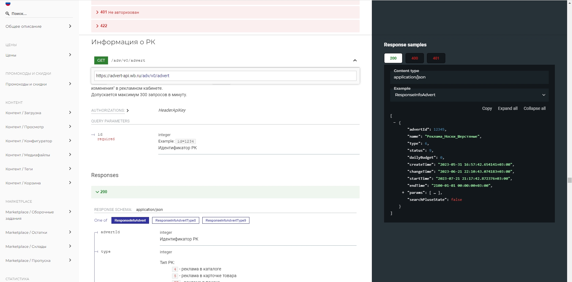

Пробую работать с API от Wildberries: https://openapi.wildberries.ru/#tag/Reklama/paths/~1adv~1v0~1adverts/get
Хочу составить запрос для получения информации об 1 рекламной кампании http://joxi.ru/Q2K1NQ9tgPGlbr
Подскажите что я делаю не так...
Судя по документации вб, я должен каким то образом передать информацию об id РК, учитывая что это GET запрос, пытаюсь это сделать посредством отправки через заголовки...
Составляю GET запрос http://joxi.ru/8AnbeqktKpgPoA и http://joxi.ru/eAOWQd9sGPqBbA
Пробовал данный параметр прописывать по разному, но всегда но получаю ошибку со статусом 400: "некорректный идентификатор РК" http://joxi.ru/1A5GPoBIwaOMwm
РК точно верный, но вероятно я не правильно передаю значение id...

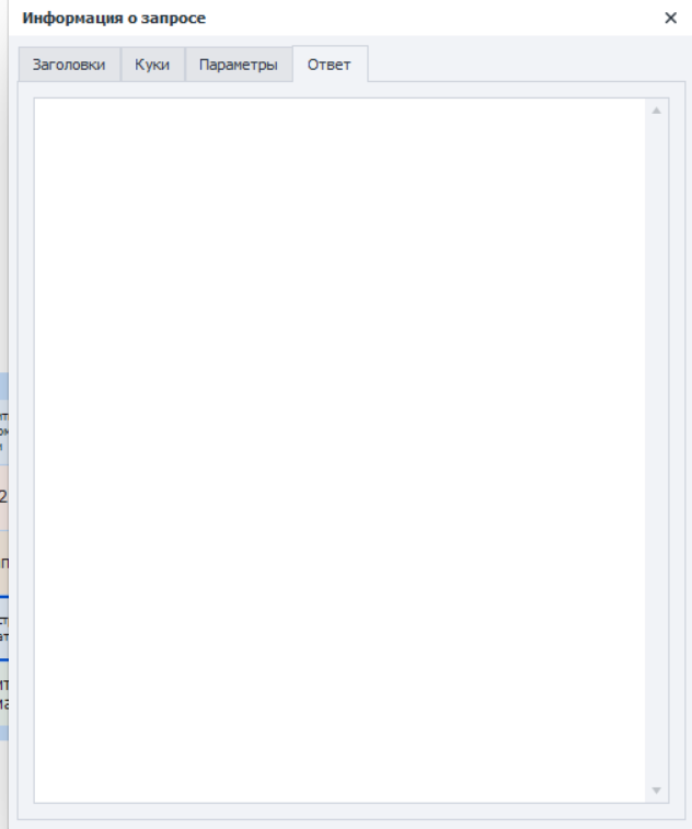

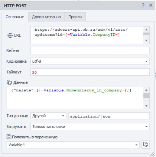

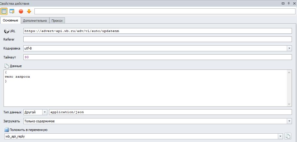

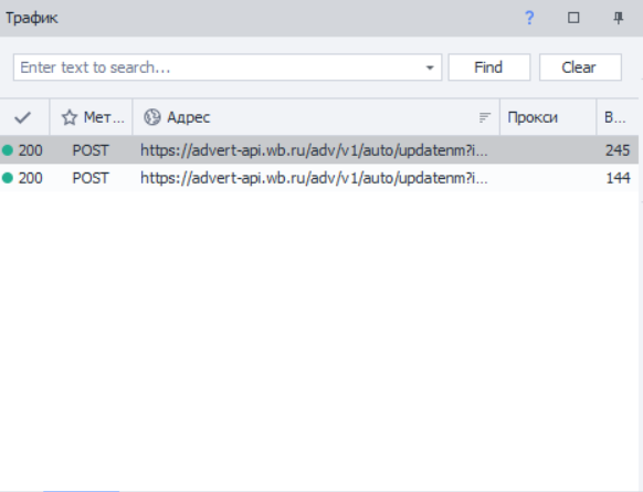

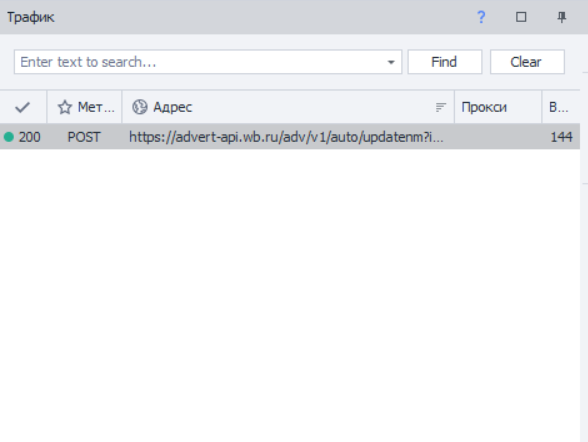

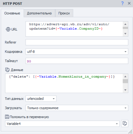

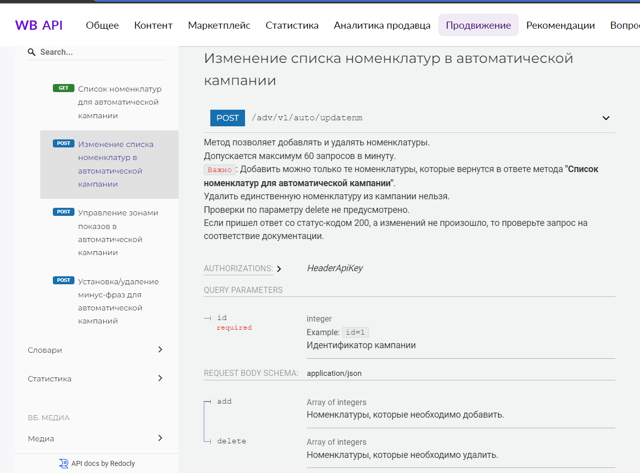

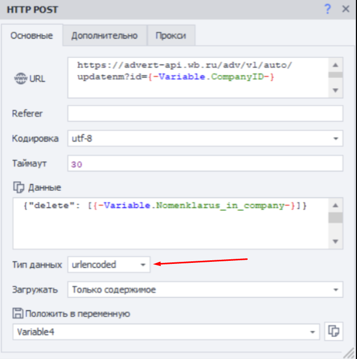

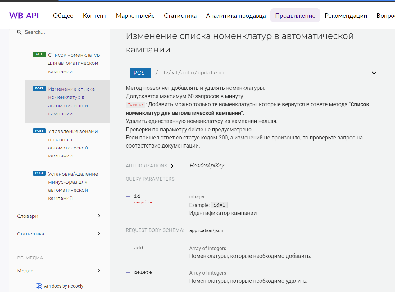

Добрый день! Тоже есть вопрос по работе с api wildberries, использую следующий спомоб "https://advert-api.wb.ru/adv/v1/auto/updatenm". Описание его приведенно по следующей ссылке: https://openapi.wildberries.ru/prom...kampanij/paths/~1adv~1v1~1auto~1updatenm/post .

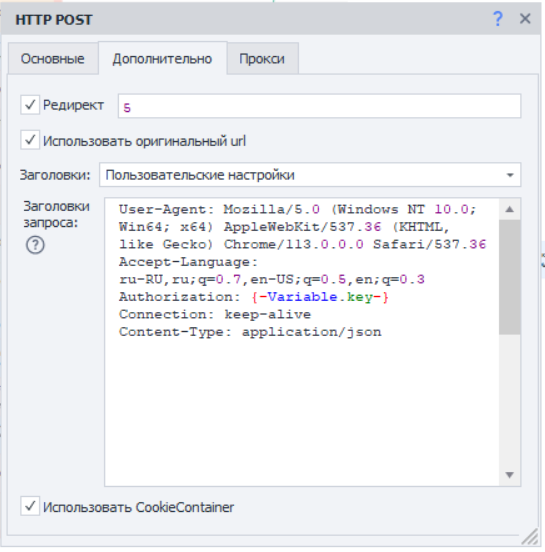

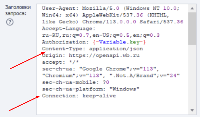

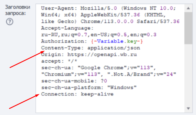

Удали эти заголовки.
114276

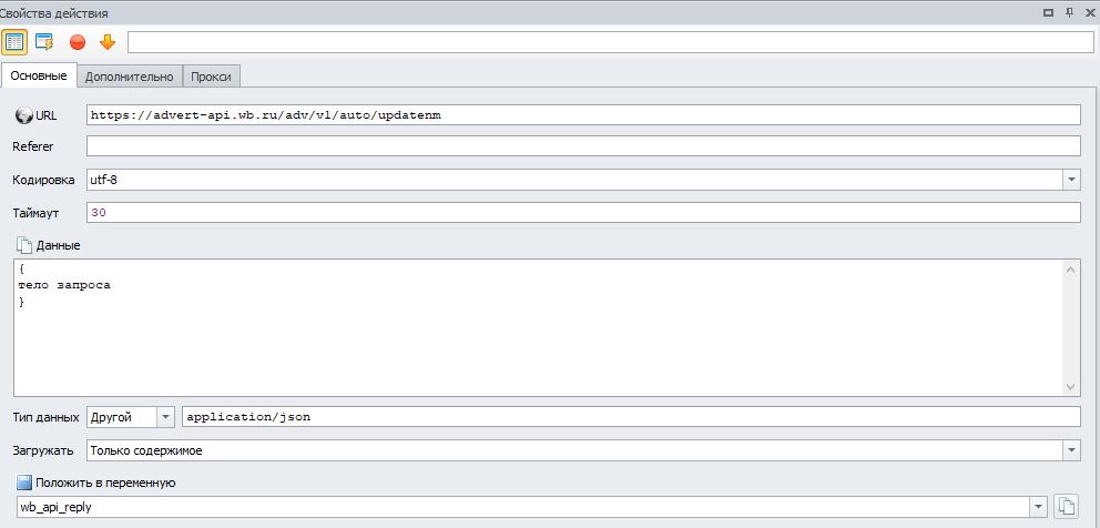

Тип данных application/json пропиши сюда:
114277

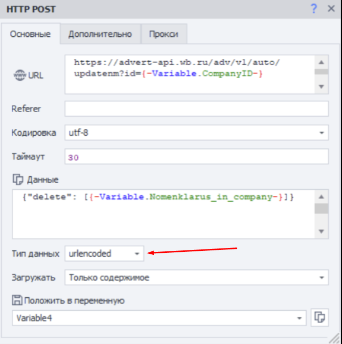

Все верно, в вариенте 2 указан верный тип данных, удалил лишние заголовки, но никаких изменений.

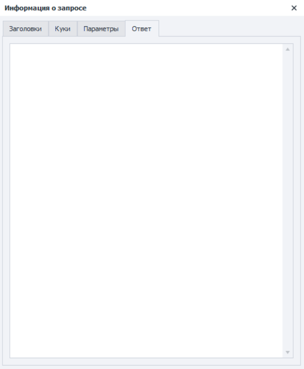

Сохранять содержимое и заголовки выбери и пришли сюда скрин
Ответ в переменную приходит следующий:

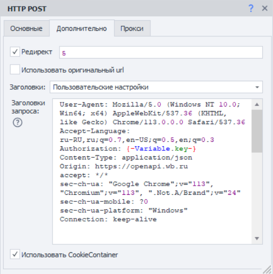

Заголовки:
Mozilla/5.0 (Windows NT 10.0; Win64; x64; rv:109.0) Gecko/20100101 Firefox/119.0
Host: advert-api.wb.ru
Authorization: {-Variable.wb_api_key-}
Content-Type: application/json
114303
Ну и в переменную wb_api_key вставляем ключ, который работает с рекламой (они у них теперь новые, можно включить, что нужно).
Сам рекламой не занимаюсь, поэтому проверить не могу. Но при запросе отвечает:
{"error":"Некорректный идентфикатор кампании"}
Т.е., авторизацию проходит. Ну и простой GET-запрос к https://advert-api.wb.ru/adv/v0/count отдает
{"adverts":null,"all":0}
Так что, да, до API достучался ))

Content-Type - Не нужно использовать в заголовках! Он уже прописан в Типе данных.
Реакции: jus1fruti
"Не нужно использовать" и "можно не использовать" - две большие разницы ))
Проблемы нет никакой, если указано в заголовках.
